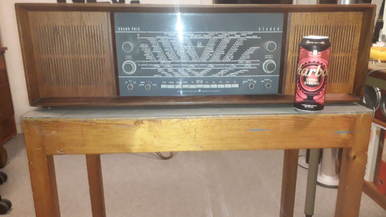

    I afdelingen for VINTAGE BILLEDE dukkede der fornylig en B&O Grand Prix 608 STEREO op som billede af et apparat fra en svunden tid. En særdeles velkonstrueret Hi-Fi stereo AM-FM radio, som i, alle norske brødre, kender fra Tandberg: et velkonstrueret og godt design, der såmænd holder i 2026.
    Denne tråd, må ses i forsættelse af: MØFFES MERITTER, i diy afdelingen.

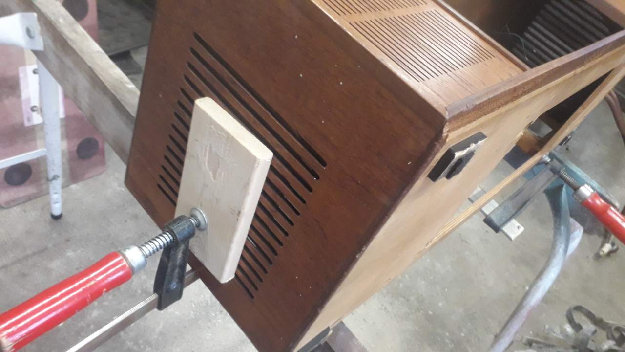

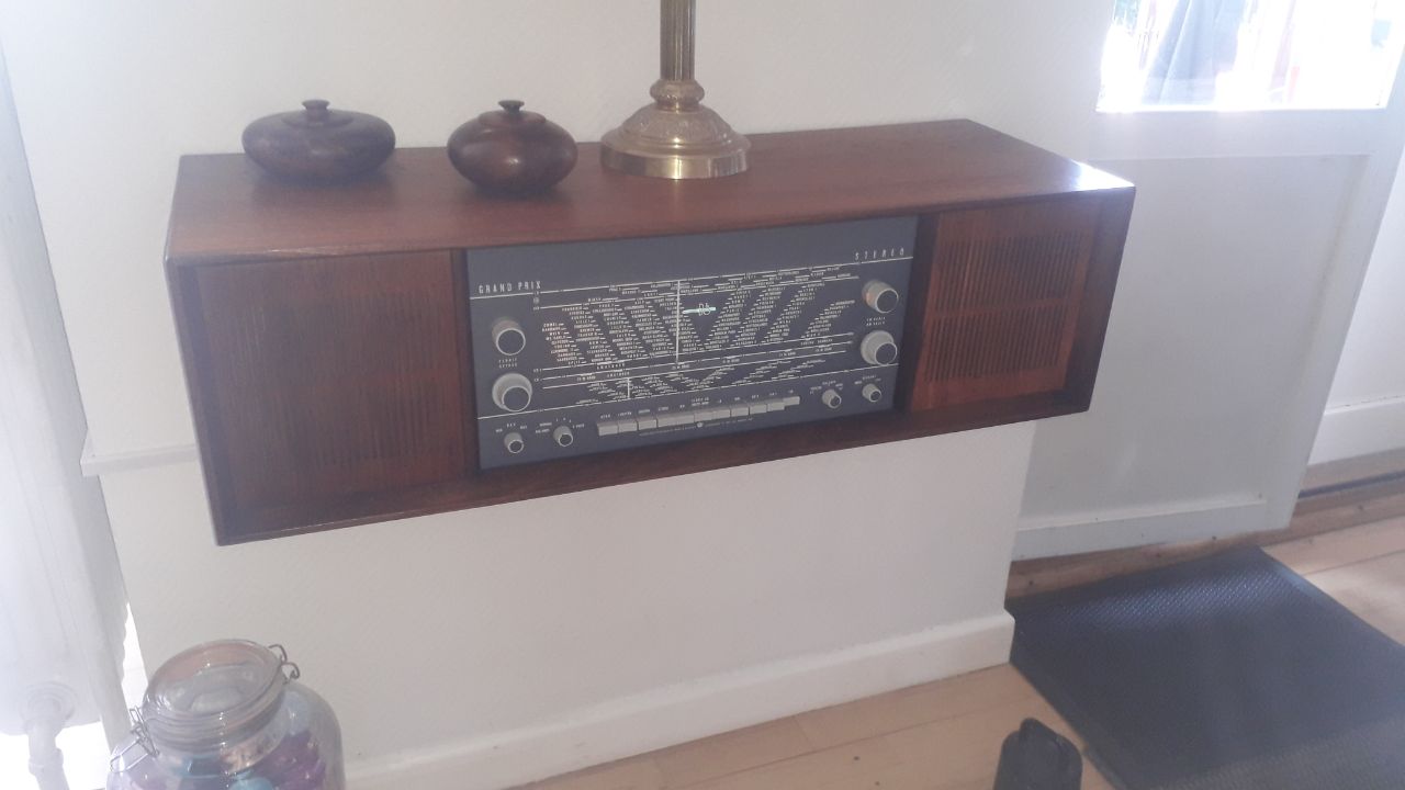

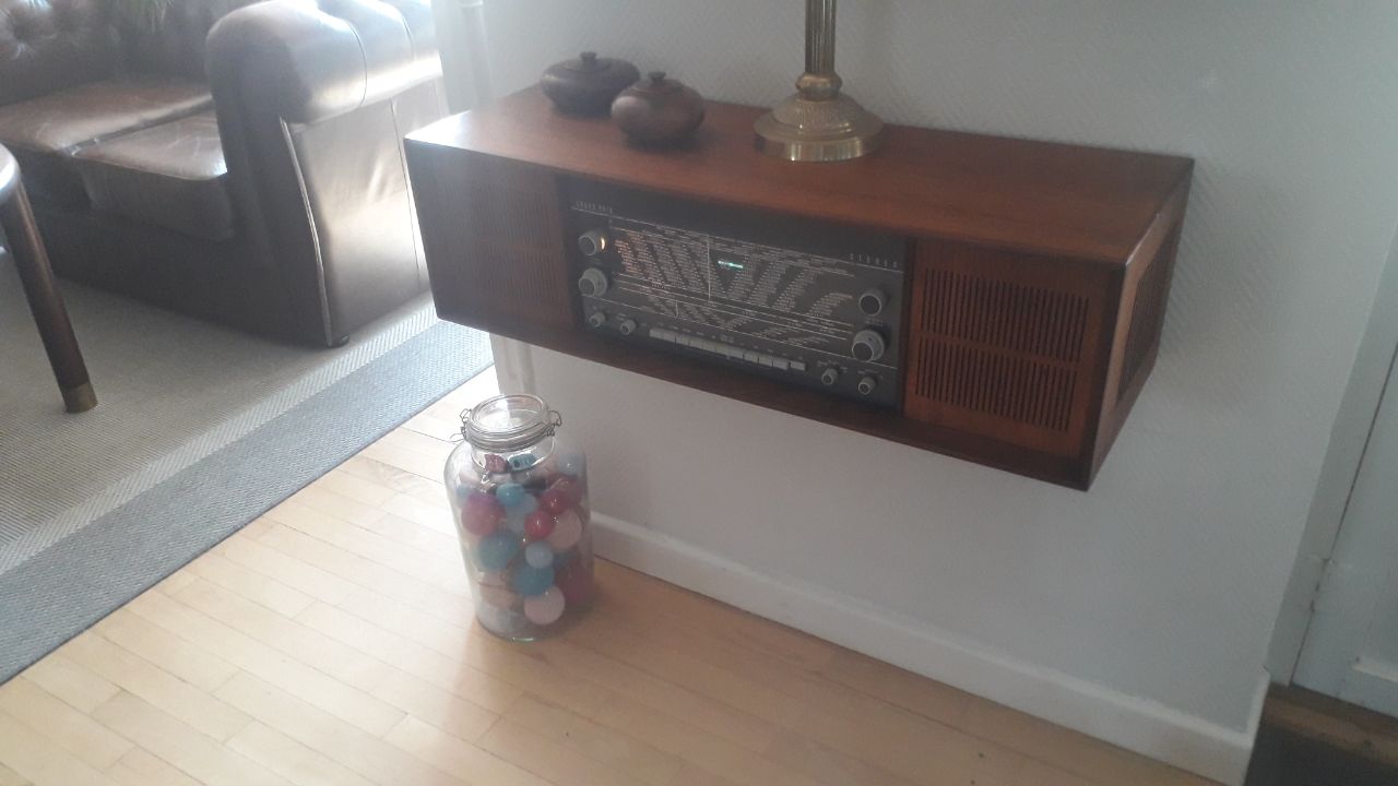

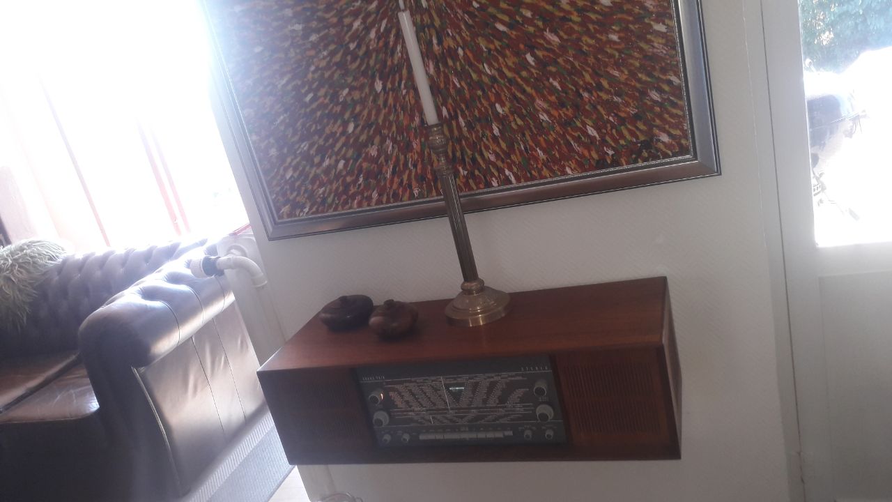

    Jeg fik denne B&O 608 forærende forleden.
    En fin sag, stor i forhold til en stor ØL.

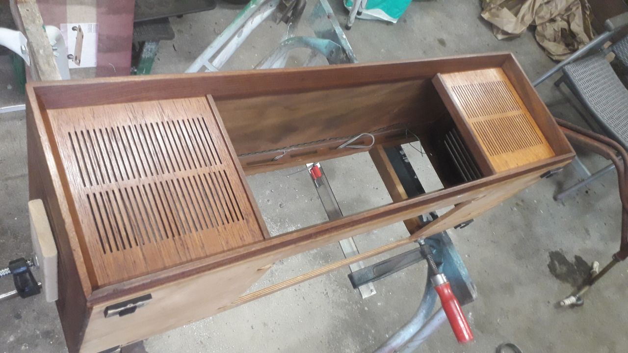

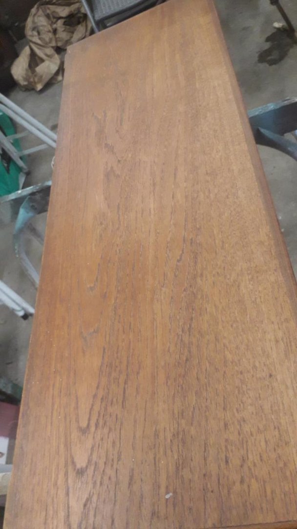

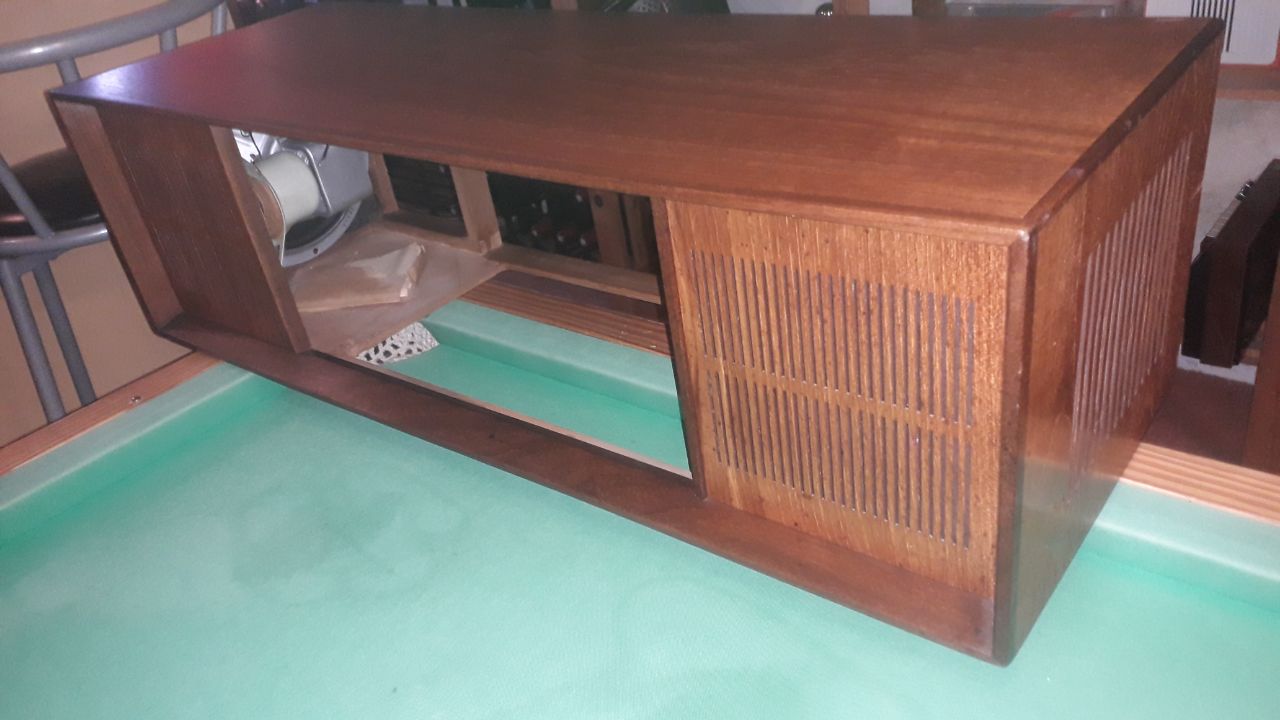

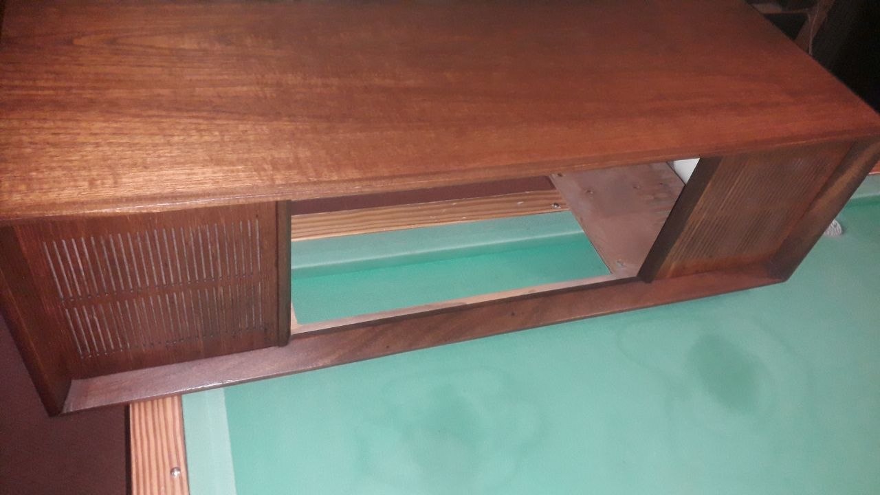

    kabinettet har fået en let slibning, reparation/limning af ht.gitter.
    Herefter teaktræ olie, aftørring, slibning med stål uld, olie-tørre-slibe-olie-tørre-slibe... Til tilfreds stillende resultat opnås.
    Med ganske pænt resultat til følge.

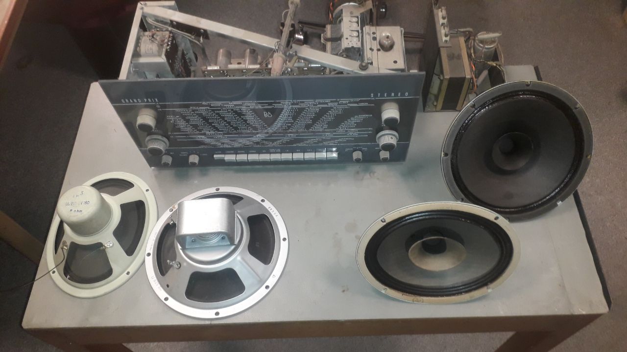

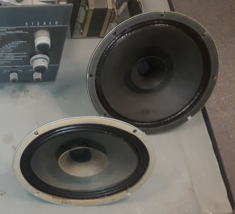

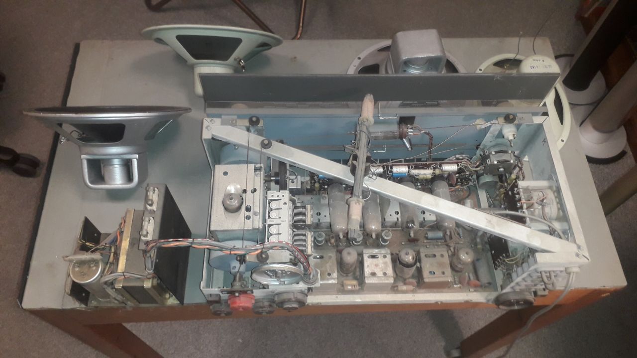

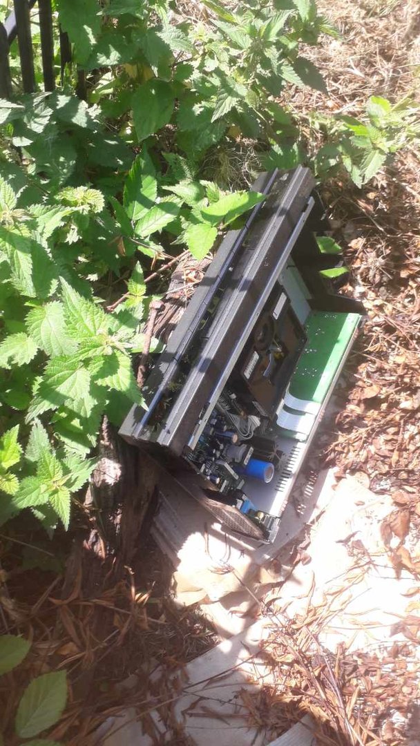

    Chassis og den ganske imponerende højttalerbestykning...

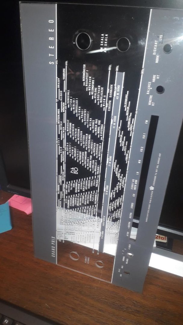

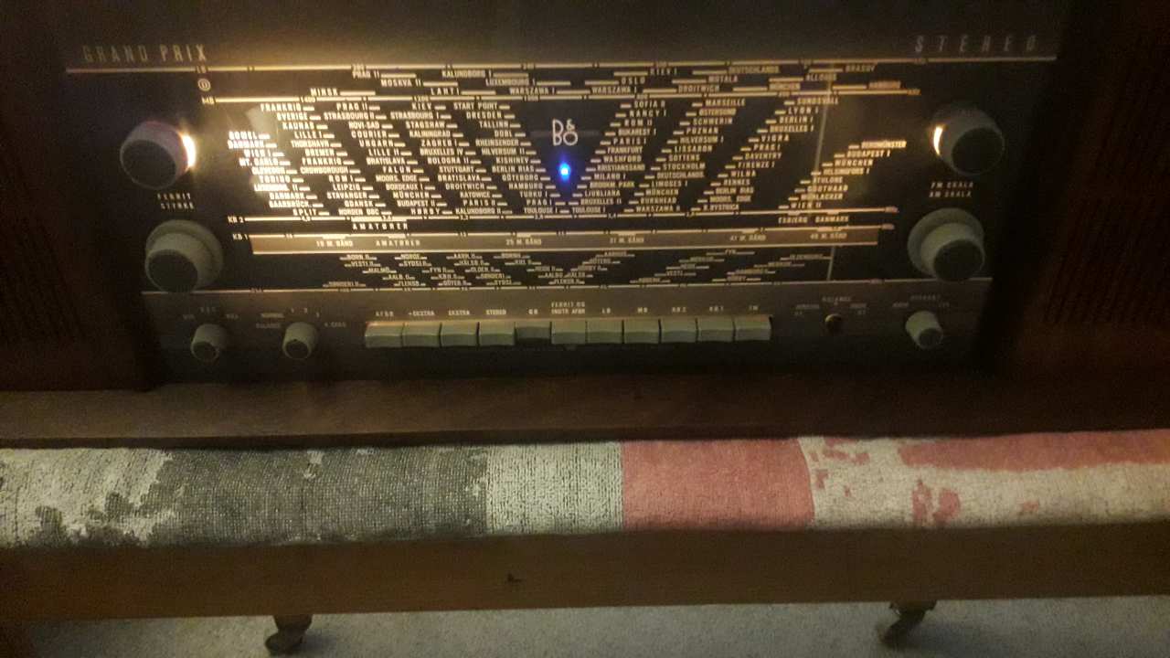

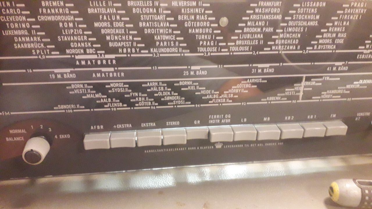

    Knapper afmonteret og skala glas afrenset nænsomt. Knapper vaskes bedst med børste og almindelig håndsæbe. Pas på at pinol skruer ikke bliver væk...
    Ud fra erfaring, er det altid godt at starte med det kosmetiske, for så skal resten også komme til at virke..!
    Dén tar' vi senere.

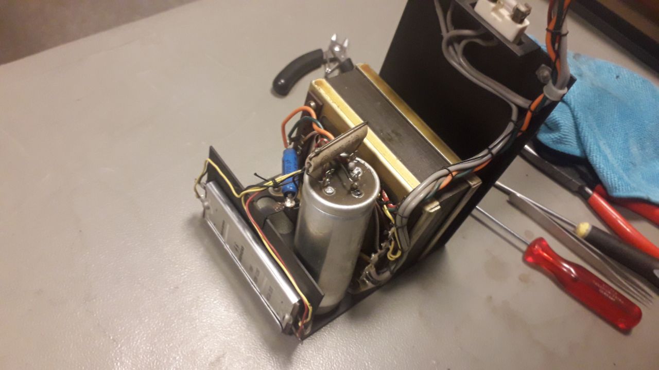

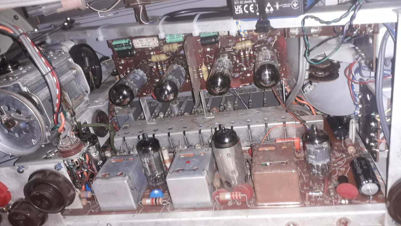

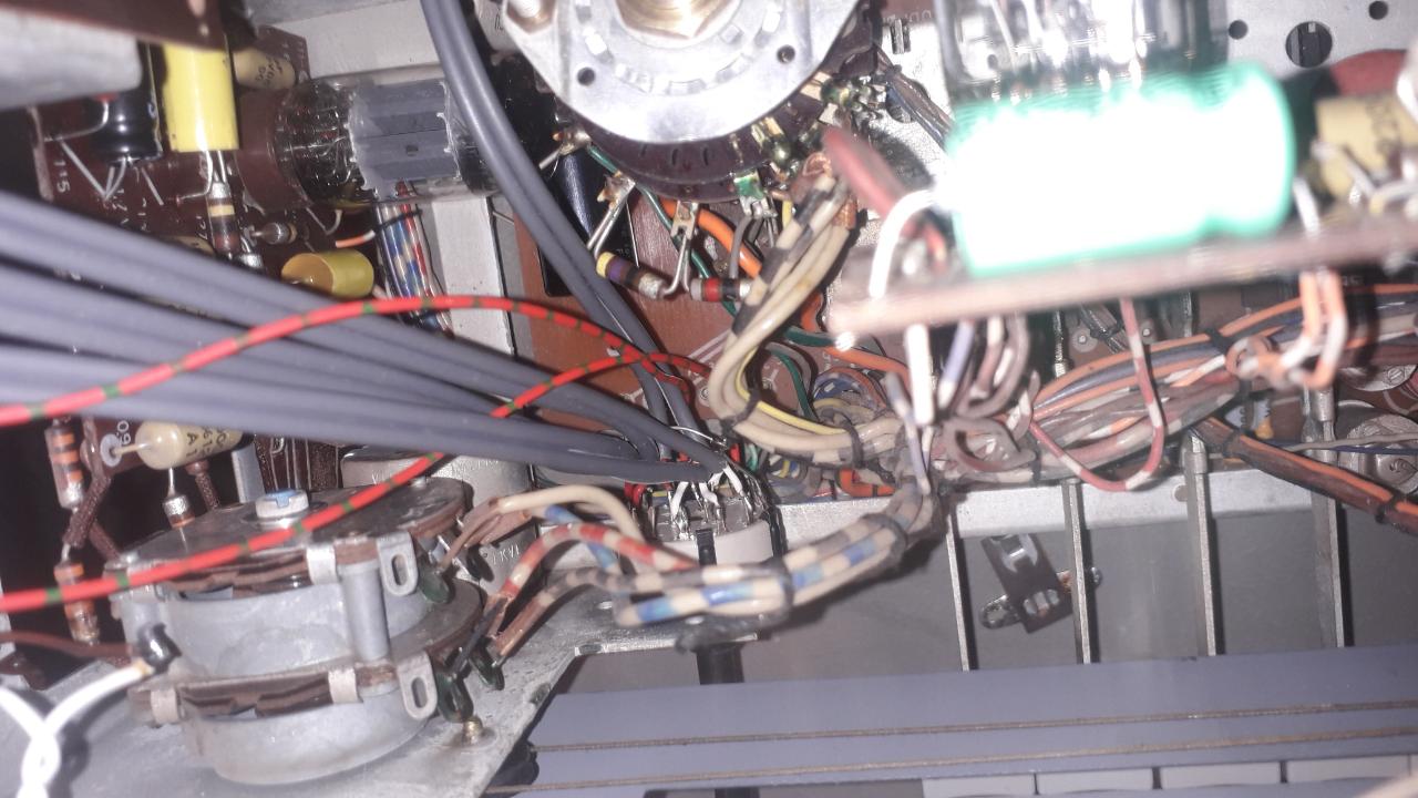

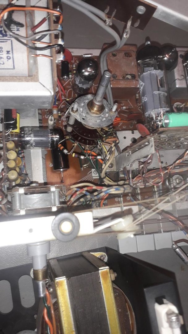

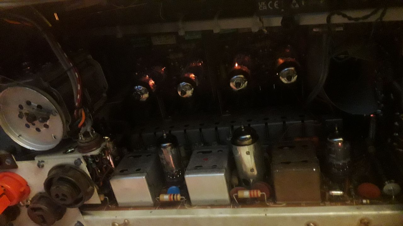

    Et sted at begynde: Let brummen, og en varm elektrolyt, taler sit tydelige sprog:
    "Hvis en elektrosatorkondenlyt holder op med at elektrosere, lytter den ikke så godt".
    Enklere kan det ikke formuleres. Alle elekkrolytbasser skiftes, og modstande tjekkes/skiftes, hvis de er
    skredet i værdi, og fejl rettes/repareres.
    Men: Nu er det ensretter og lade/filter lyt vi kikker på.
    Selv om apparatet generelt virker, med små skønhedsfejl, kan vi lige så godt tage fat fra en ende af.
    Et 100% originalt eksemplar findes sikkert på et eller andet museum. Det er sjovere at have et fungerende eksemplar.
    Men for at undgå "hærværk" må det gøres diskret. Således er der kun bestilt komponenter til aksial montage.
    Sikkerheds kondensator skiftes naturligvis til en godkendt type anno 2026.

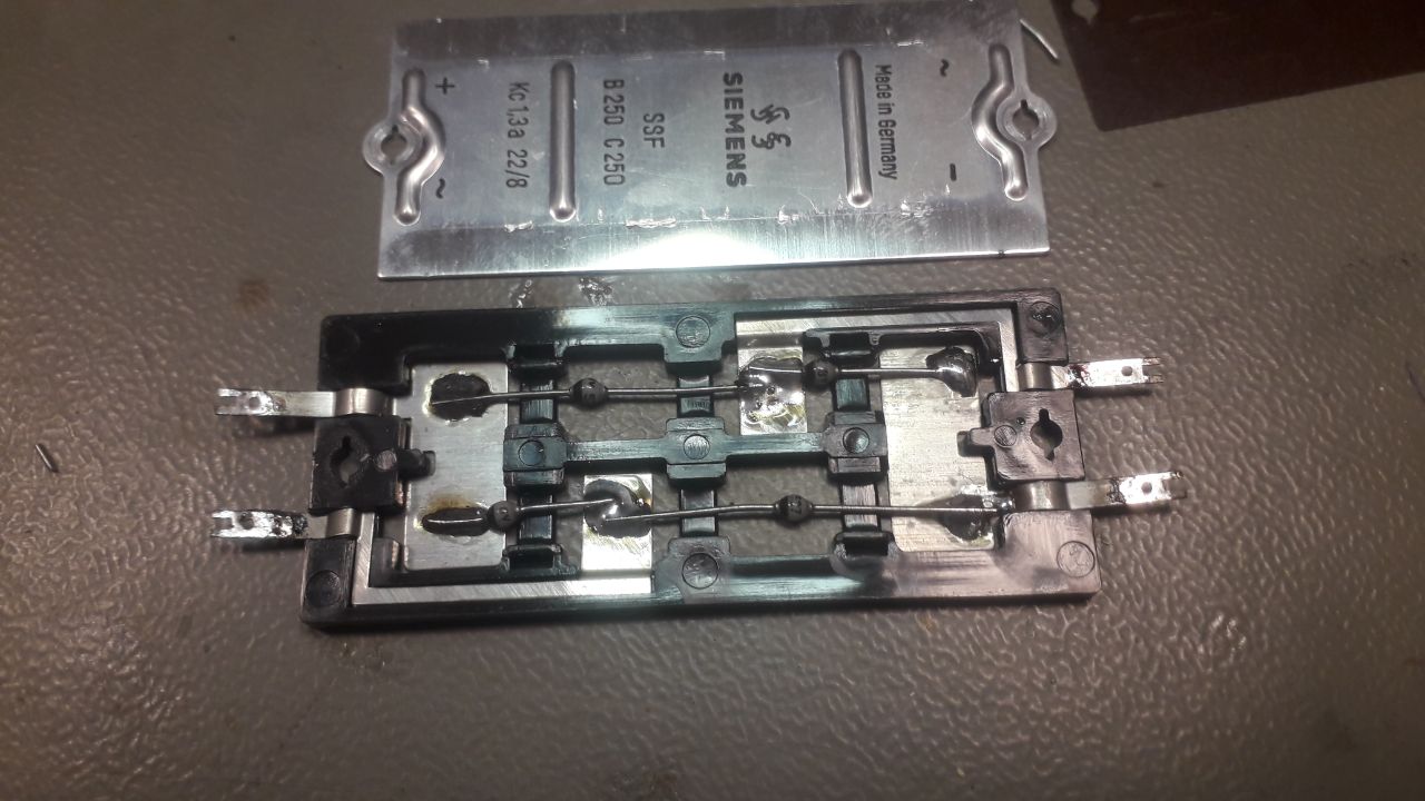

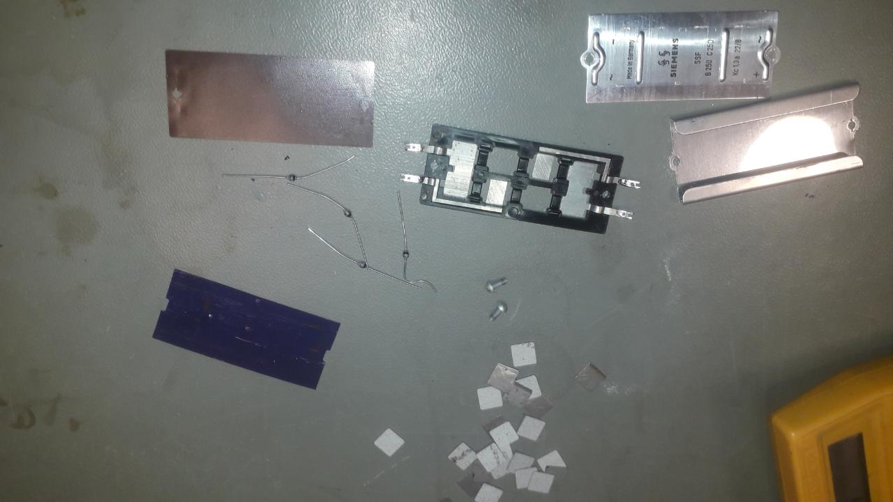

    Den gamle selén ensretter fungerer, bliver kun knap så varm som ladelyt. Klart nok må desse dele vige, efter knap 67 år.
    Her ville det være fristende bare at klaske en ny diodebro på. Men:
    Indholdet fra den gamle ensretter er bortskaffet på betryggende vis. Spørger man for meget, eller kan huske lugten af en brændt ensretter, har
    google dette svar:
    "Gammeldags selen-ensrettere indeholder giftige stoffer og udgør en sundhedsrisiko, hvis de svigter, overophedes eller brænder af. [1, 2]
    Når komponenten fungerer normalt eller blot er kold, er den harmløs at røre ved, så længe den er intakt. Risikoen opstår, hvis den kortslutter eller bliver overbelastet. [1, 2, 3]
    De primære farer ved selen-ensrettere
    • Meget giftig røg: Hvis en selen-ensretter brænder af, frigiver den en tyk, kemisk røg, der indeholder hydrogenselenid (selenvandstof) og selendioxid. Disse gasser er yderst giftige at indånde og kan irritere luftvejene og øjnene voldsomt. [1, 2]
    • Karakteristisk ekstrem stank: Røgen har en berygtet og overvældende lugt, der oftest beskrives som en blanding af rådden hvidløg, kemisk svovl eller rådden kål. Lugten sidder i tøjet og lokalet i lang tid. [1, 2, 3]
    • Giftigt støv ved mekanisk skade: Hvis du kradser, sliber eller skiller pladerne ad, kan der frigives finfordelt selenstøv. Det uorganiske selenlag er skadeligt at få på huden eller ind i kroppen. [1, 3]"

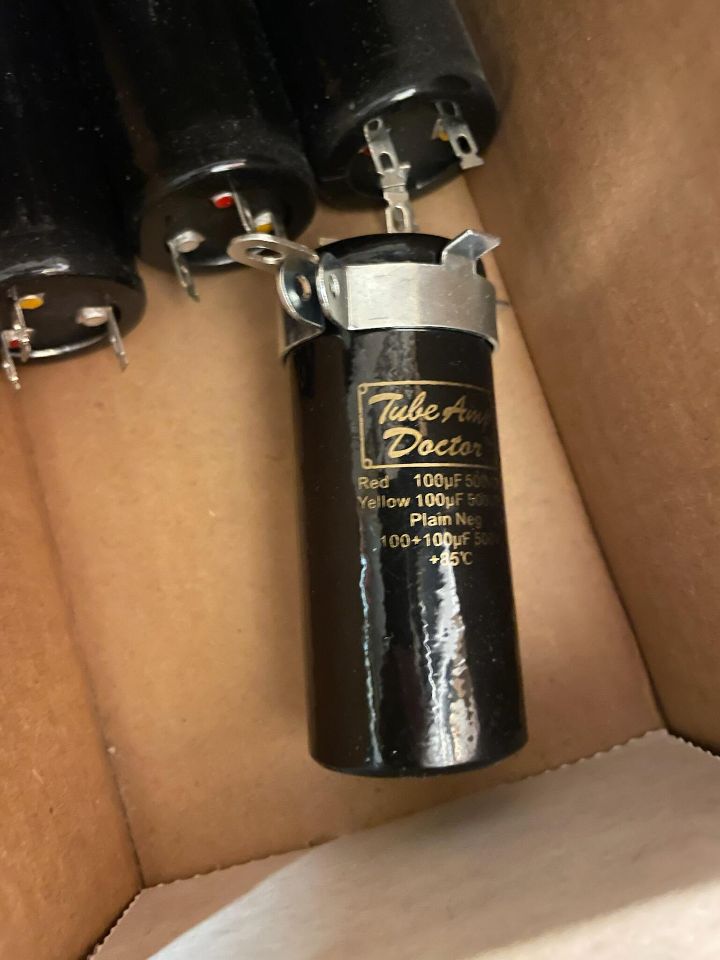

    Således har den gamle bro fået nyt liv. Der er en 100+100uF lyt på vej.
    Denne skrælles for plastic for at lyde mere korrekt, eller i det mindste for at se mere rigtig ud.

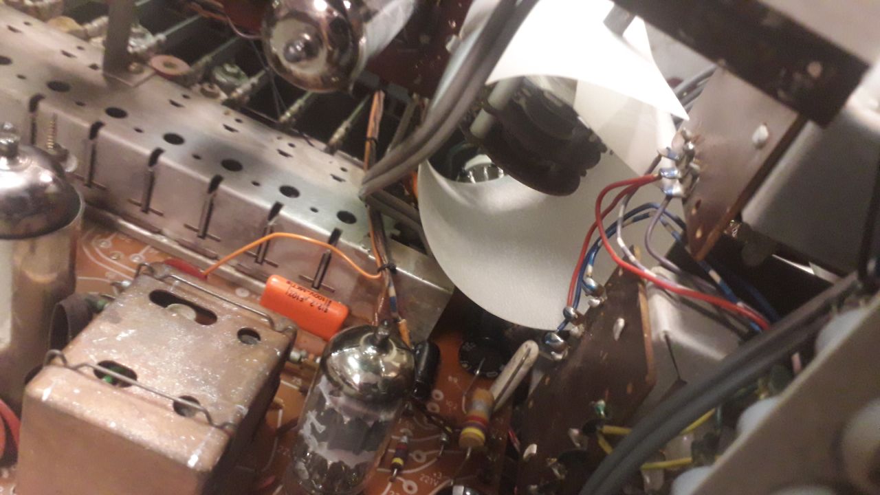

    At skifte elektrolyt kondensatorer 1:1 er ingen kunst. Kondensatorer i signalvejen der er "Læk" skiftes på rutine. Modstande der er afveget i værdi kan alle også finde ud af at skifte. Så langt, så godt. Sjovt nok var der i alt kun to kondensatorer i dette 67 årigt gamle apparat der var rigtigt KAPUT. Hvor meget elektronik-bras af det vi omgiver os med i dag, vil virke om 60 år....?

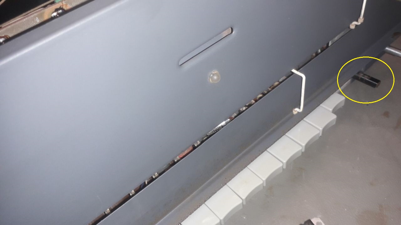

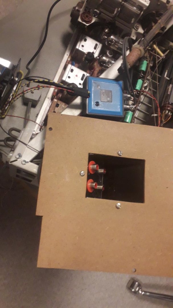

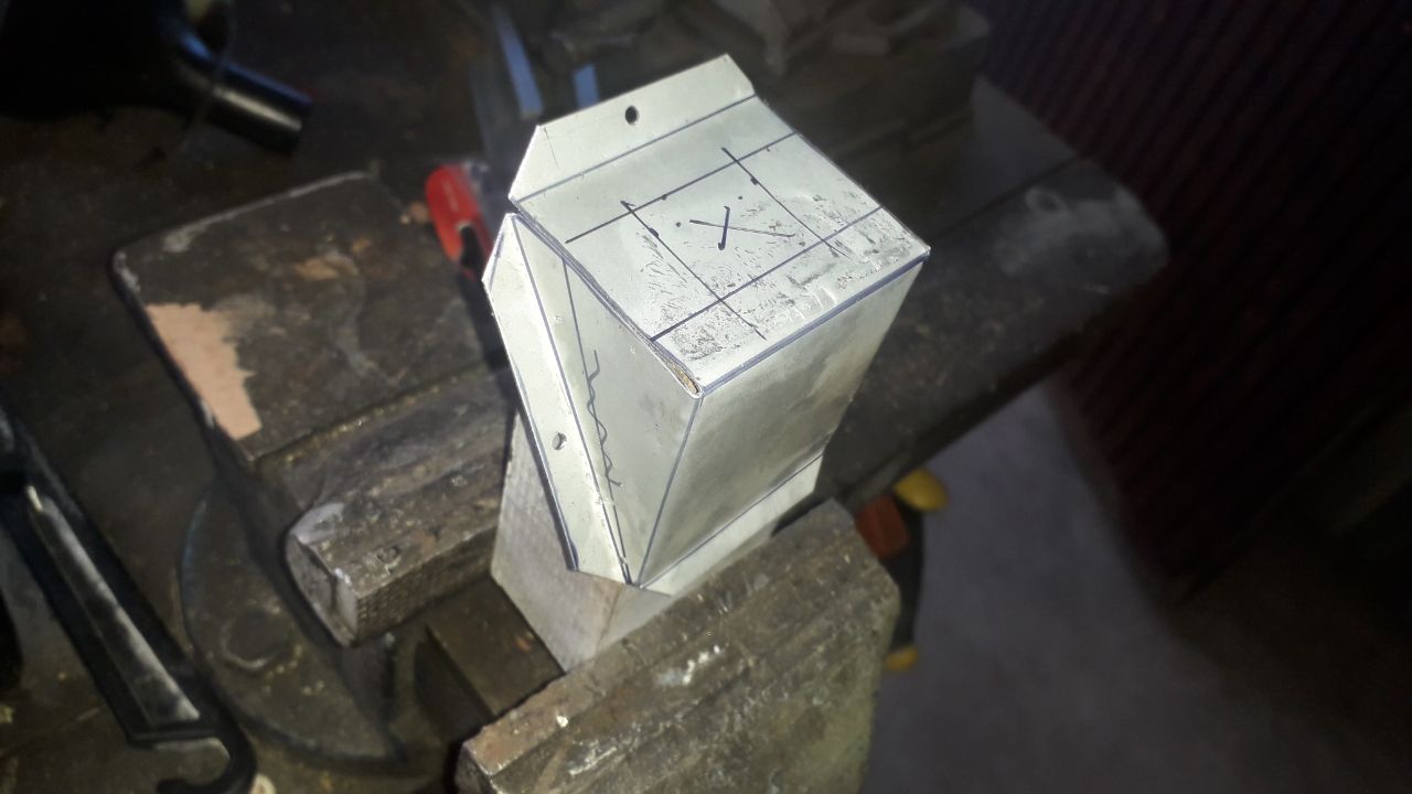

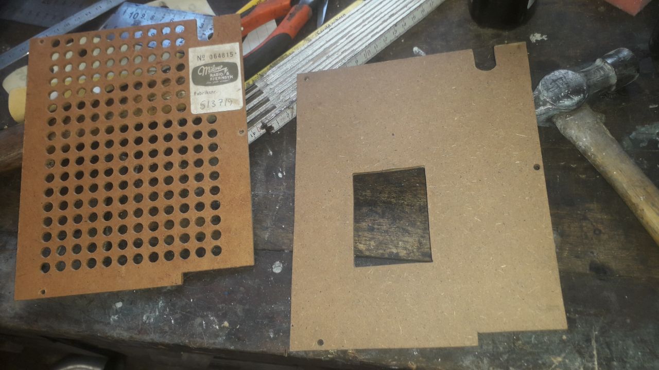

    Mens i tusindvis hengiver sig til undren over hvorfor at omskiftercentralen til den eksterne rumklangs-boks (tilkøb) så nøje og akkurat er afmonteret, kan det måske give et praj om hensigten i vedhæftede billeder:
    Hvorfor er der fremstillet en ny bagplade ?
    Denne metaldims er fremstillet af dele fra coveret fra en B&O DVD-1, men til hvilken nytte ?
    Dokumenteres her. DVD-1 kaput.
    En fremmed omskifter har fundet vej til chassiet.
    En lille ekspert-nød: Hvad er uoriginalt her ?
    Finurlige "fumlerier" foregår fremdeles fremadrettet, forsættes...
    HasseBasse
    29.10.2016
    11.808
    32.030
    Hjortshøj, Danmark.

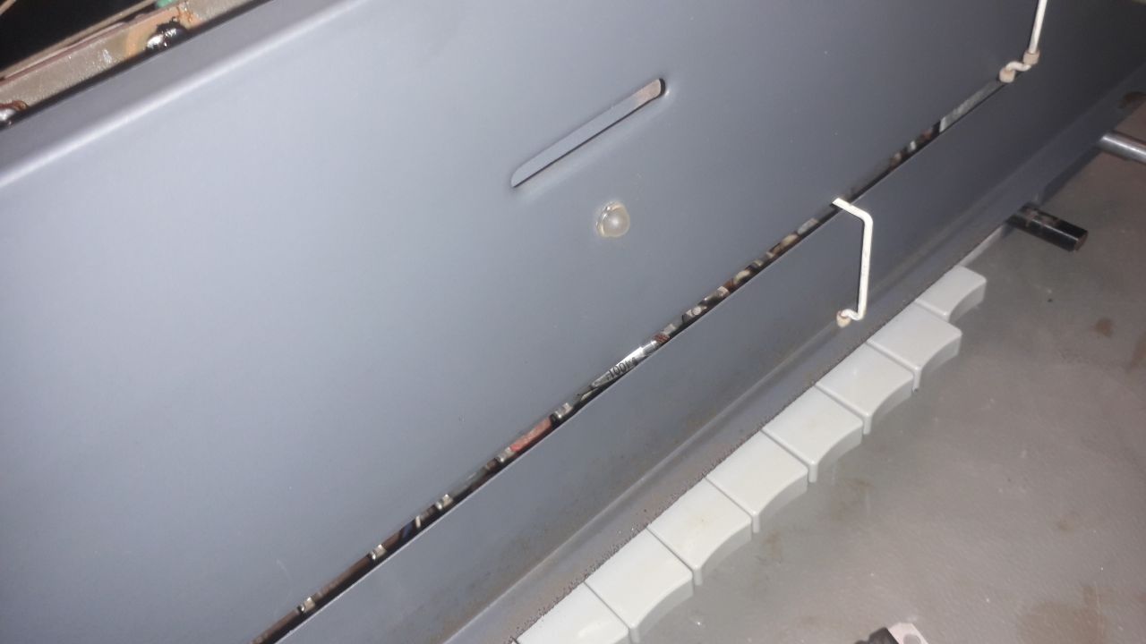

    Har du glemt at fjerne afdækningen til EM etellerandet, da du sprayede fronten, eller er det "malingen" der er uoriginal??
    møffe
    10.02.2016
    727
    1.862
    Lolland, i udkanten af Danmark
    Det glæder mig at ingen kunne se hvad der var "galt". Det er den lille diskrete indikatorlampe i midten under "magisk øje". Denne vil blinke blåt ved parring af BlueTooth enhed, og ellers bare lyse i en neddæmpet blå. Men kun når BlueTooth er valgt på den nye omskifter, placeret der hvor EKKO vælgeren var. Den skifter nu mellem i alt tre funktioner, når der er trykket på GR-knappen, (grammofon Krystal pick-up), så kan der vælges line 1, Blue2-th, line 3. Der er fremstillet en ny bagplade med en stikbrønd til to line indgange. Parring/søgning af BT-enhed sker ved at FM afstemnings knappen er udstyret med en træk-tryk switch, der oprindeligt var til "støjfri afstemning" denne bruges nu til BT-parring.
    Ny skal det hele lige samles...
