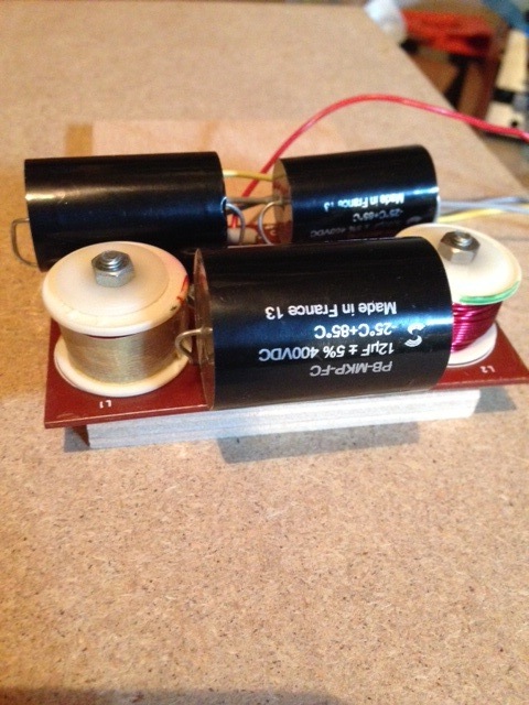

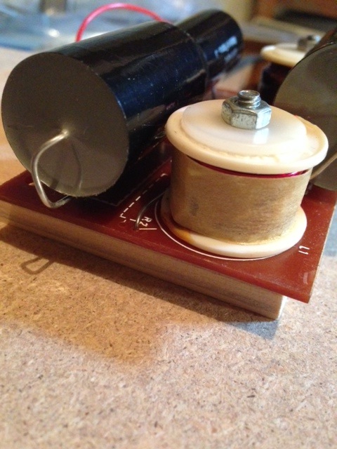

    Uansett, eg lodda ut dei gamle kondensatorane i delefilteret og lodda inn nye. Det blei litt trangt på printkortet, men eg fekk rigga det til. Eg kopla dei på anlegget, men den samme forvrengingen er der fortsatt. Og vrenginga er lik på begge høgtalarane. Er ikkje dette rart? Er det nokon som veit kva det kan vere? Kan det vere dei to spolene, eller trur de at problemet ligg ein annan stad?
    Eg tok eit par bilete av printkortet, dersom det skulle vere til hjelp:
    Vis vedlegget 220655 Vis vedlegget 220656

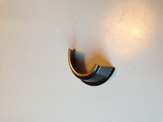

    Då opna eg høgtalarane på ny og grov ut Glavaen inni. Eg skrudde ut basselementa for å ta ein titt på dei, og dei såg fine ut, bortsett frå at det var sinnsykt mykje støv overalt. Eg reingjorde dei som best eg kunne og satt dei på plass igjen. Tweeter-elementa klarte eg ikkje å kome meg inn til, då eg trur ein må skru dei ut frå fronten, og eg prøvde å få fjerna gitteret foran, men det føltes som om trelistene var i ferd med å knekke, så eg avlyste aksjonen. Crossover frekvensen er oppgitt til å vere 3,5 kHz, og den vrengen eg høyrer ligg langt under det. Eg oppdaga at eit metalldekke som låg rundt magneten hadde knukke i to bitar på den eine høgttalaren. Eg tok eit bilete av dette. Kan det ha noko med vrengen å gjere? Ein skulle jo ikkje tru det sidan vrengen er lik i begge høgtalarane.

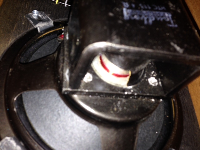

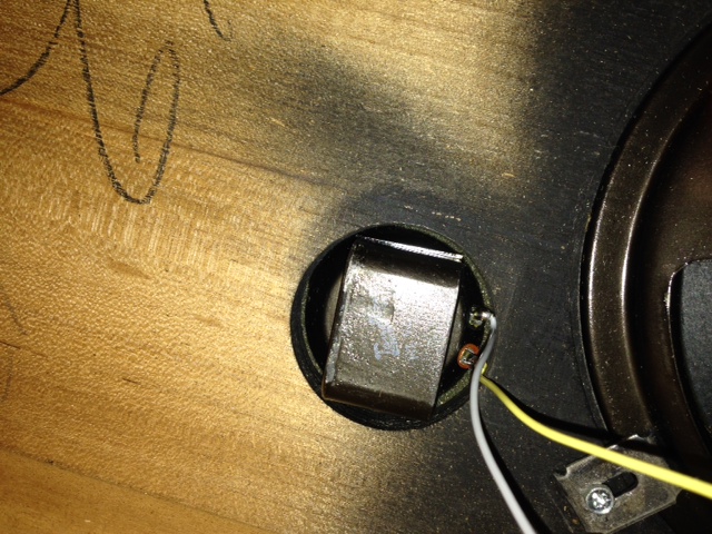

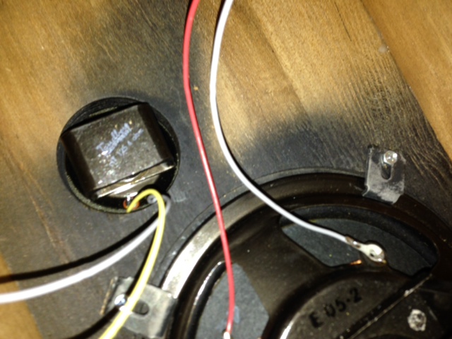

    Eg monterte høgtalarelementa igjen og testa for å sjå om det var noko hjelp i det. Eg la riktignok ikkje Glavaen på plass igjen, men eg trur ikkje det hadde noko å seie for den forvrenginga eg høyrer. Uansett, eg satte på litt harpemusikk for å sjekke korleis det låt, og den samme vrengen var der. Eg tok eit kjapt opptak av det med telefonen min. Det let jo sjølvsagt som eit telefonopptak, men det er godt mulig å høyre korleis denne vrengen høyres ut. Eg får ikkje lagt ved fila, så eg måtte legge den ut på DropBox (den er på 255kb). https://dl.dropboxusercontent.com/u/3204553/Høyttaler Vreng.m4a
    Eg tok også nokre bilete inni der, men det var svært vanskelig å manøvrere ned der med telefonen.
    Dersom begge elementa er øydelagte, er det då mulig å få tak i nye? Høgtalarkassane er ordentlig fine, og dei er sakna i stua for tida, så eg tenker at eg må prøve å få desse høgtalarane i stand igjen. Elementa er visstnok HTC 113 og HT 125. Dette er frå Peerless, ikkje sant?

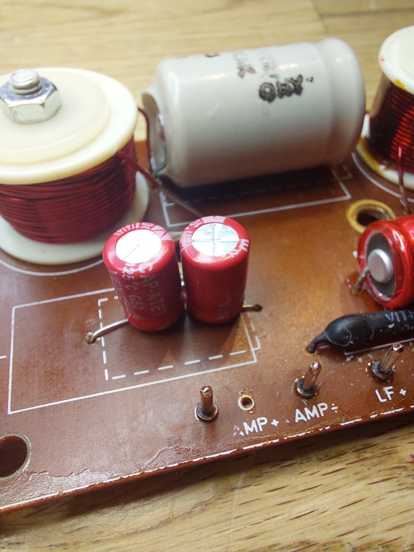

    Jeg holdt på med to sånne i dag. Koblet i paralell to 2,2 uF 63V kondensatorer. Ikke seriekobling nei.
    Står 5 uF i skjema, men ikke noe problem md 4,4 uF totalt på den nevnte komponent.
    På disse er det viktig å rense pinnene som ledningene står på på delefilterprintet.
    Det kan være like mye skyld i dårlig lyd som selve kondensatorene. En rens her med stålull eller fint smergelpapir gjør susen sammen med byte av kondensatorer som man mener begynner å bli defekte.
    Her har jeg koblet to 2,2 uF kondensatorer i paralell:
    r
    Disse var svarte og oksyderte. Pusset med stålull først, så smergelpapit (for hånd) Ikke at det har så mye å si mot oksydering, men etterpå sprayet jeg hver og en med eletrospray før jeg satte på ledninene av/på flere ganger for å skape kontakt før jeg festa de og skrudde igjen bakplata. Resultatet ble betraktelig bedre.
