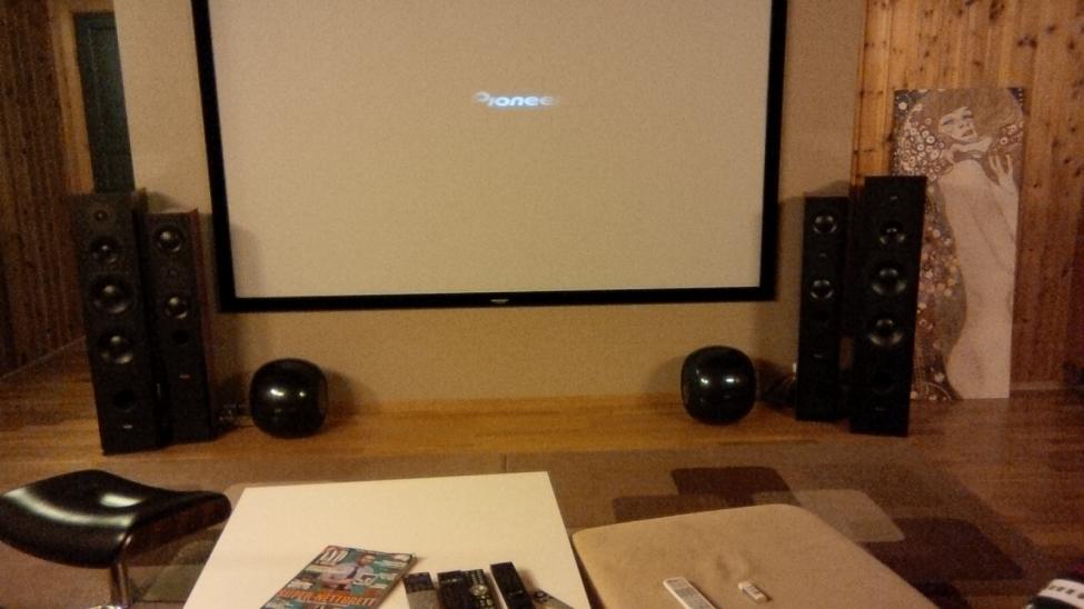

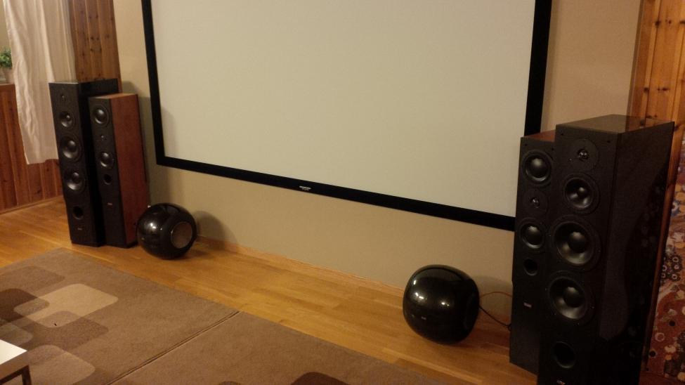

Disse høyttalerne er alternativer: (ettersom jeg har kraftige subwoofere må ikke
bassen være kraftigst eller størst) Vil gjerne ha en med god mellomtone/diskant.
Liker jo å spille høyt.

Alle disse høyttalerne har en kjøligere klangkarakter enn Dynaudioene du har i dag.
Ingen av dem har større membranareal eller (noe særlig) høyere følsomhet enn Dynaudioene.
Ingen av dem spiller vesentlig bedre (i mine ører (har ikke hørt SFene under kontrollerte former))
enn høyttalerne du har i dag. Så hvorfor bytte?
Gjør som Kalle Klovn foreslår; definer fronthøyttalerne som "small", sett delefrekvensen høyt
(om dette er mulig) og prøv å guffe på.
Klarer du å spille vesentlig høyere på denne måten (før det klipper og låter skarpt), er effekt-
forsterkeren din "for liten", så du bør vurdere et bytte av forsterker (til en Electrocompaniet
AW-250 brukt?) snarere enn høyttalere.
Klarer du ikke å spille vesentlig høyere på denne måten, bør du vurdere høyttalere med høyere
følsomhet (pluss eventuelt større forsterker). Det innebærer som regel høyttalere med større
membranareal (i bassen). Du sier du ikke trenger dette, men for å få økt følsomhet du ha det.
Litt dypere bass fra fronthøyttalerne skader sikkert ikke heller. Særlig ikke til musikk (stereo).
Bruker du subbene til LFE kanalen, eller er de koblet som stereosubber med lav delefrekvens?
Når det gjelder klangkarakter blir denne bestemt av "tiltingen" av mellomtoneregisteret. Har du
mye nivå i øvre del av mellomtonen låter høyttalerne kaldt, men har du mye nivå i nedre del av
mellomtonen låter høyttalerne varmt. Bass og diskant har lite med saken å gjøre.
De stereokomponentene der man får størst variasjon i forholdet varm/kald er selvfølgelig høyttalere
som både med sin frekvensgang og fasegang kan påvirke dette. Høyttalere kan ha både tonale og
klangmessige forskjeller. Forsterkere og signalkilder måler alle frekvenslinjært, så forskjellene her
er kun klangmessige. Derfor er det vanskelig å kompansere for tonale avvik i høyttalerne med klang-
messige avvik i elektronikken, (men det går i en viss grad).
Det er ikke mange høyttalere som er mye varmere enn de du har, men det er noen du bør vurdere;
Patos (de dyrere seriene), Respons, PSB, ProAc (og sikkert mange flere - Magnapan MG1,7 kan være
en outsider) og eldre engelske høyttalere. Alle disse vil spille varmt, men dette forutsetter at de får
et rent signal fra en effektforsterker som ikke klipper. Ingen høyttaler i verden spiller varmt dersom
forsterkeren klipper.

Hei.
En annen ting.
Bruker du romkorreksjon på hjemmekinoreceiveren?
Kjører du flatt i romkorreksjonen vil receiveren "spise opp" alle tonale "fordeler" en varmt klingende høyttaler måtte
ha. Alle høyttalere vil låte (mer eller mindre) likt på denne måten. I hvert fall tonalt.
Kan du ikke også bruke romkorreksjon/equalisering i hjemmekinoreceiveren til å varme opp gjengivelsen?
Mao. justere så du får mer nivå i nedre mellomtone og mindre nivå i øvre mellomtone og diskant?
Har du denne muligheten, er det vel ikke noe behov for å bytte til en varmere klingende høyttaler.

Aahh, herlich!
Jeg fant lyden, eller rettere sagt - den skarpe og harde lyden er borte!
Det skal sies at det er for mye og et virvarr av muligheter på forsterkeren og et hav av kombinasjoner med effektforsterkere og høyttalere.
Etter uttallige endringer på innstillingene, effektforsterker ut og inn, små og store høyttalere som flyttes og kobles om hverandre, samt tepper etc kom jeg endelig
frem til et lydbilde jeg likte og som var relativt varmt. Varmt nok for meg.
Noen ganger er det enkle det beste - vekk med effektforsterker (som nesten alle har sagt), inn med en mye større høyttaler, frem med god musikk med god kvalitet.
Der satt den!
Fikk ikke spilt så høyt i går - det er for lytt opp til stuen hvor mor ser på ett eller annet mindre interessant reality-program. (Lydisolere neste prosjekt)
Jeg ble faktisk sittende og nyte musikken utover de sene natterstider - det er lenge siden sist :)
Takk for alle bidrag!
Legger også ved et bilde, det er alltid moro å se hvordan folk har det.

For meg ble det sånn at det enkle ble det beste:
Stereo, med frontene på small med nedre grense på 60 Hz, subbene er satt på preout subwoofer 1&2.
Effektforsterkeren er fjernet.
Subbene er på 0 db
Frontene er på 0 db
Treble= -1
Bass= +1
Jeg synes også at det låt fint når frontene ble satt i Large, menda ville det ikke komme lyd fra subbene.
Skal forsøke å sette subbene på preout front L/R i kveld og styre frekvensen fra subbene - vet ikke om dette vil gi noe mer, men verdt å forsøke.
Nå er lydbildet omtrent likt på pure direct og stereo og det låter varmt og godt :)
