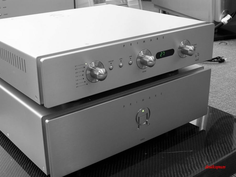

    Hvis jeg skal anbefale resten av komponentene vil jeg anbefale:
    Primare I32 Integrert forsterker (eller I30) brukt eller ny. I32 kan oppgraderes med en mediamodul som gir mye ekstra funksjonalitet.

    primare er vel ikke en rørforsterker :D

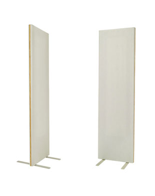

    Jeg liker ikke vanlige høyttalere, med eller uten stativ. Jeg har funnet disse, som jeg liker - de er med subwoofer også om jeg ønsker det. Kan de være ok å bruke? Trenger jeg rørforsterker eller kan jeg koble disse direkte til platespilleren? http://joeyroth.com/subwoofer/

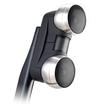

    Jeg har funnet noen høyttalere og sub som jeg liker veldig godt, vet dere om de vil fungere med Clearaudio spilleren?
    Subwoofer | Joey Roth
    man skal ikke være så opptatt av teknologien så lenge resultatet blir bra. btw. Primare kan betegnes som å ha en lydsignatur som heller mot det varme og blir ikke for klinisk i uttrykket.

    Geir K: Jeg liker ikke vanlige høyttalere, så de du har bilde av her er ikke helt i min gate... Jeg tror nok jeg er veldig sær på dette med å ikke like høyttalere, som du ser av de jeg la ved bilde av tidligere ;) Om jeg MÅ ha sånn type høyttalere, så må det bli noen helt smale, høye, sorte som jeg kan gjemme bort i et hjørne, hehe...

    Dei høgtalarane du linkar til har eg aldri vore bort i. Dei vil truleg vere gode på pin-pointing (slik at du kan høyre nøyaktig kvar einskildinstrumenta er plasserte i lydbildet. Små høgtalarar som oppfører seg som "punkt" har gjerne slike eigenskapar), men ikkje nødvendigvis så mange andre kvalitetar. Og du er heilt nøydd til å ha basshøgtalaren. Det veddar eg eit sett garasjehøgtalarar på....
    Dersom du ikkje spelar veldig høgt, trur eg du bør spandere på deg ei lytteøkt med elektrostathøgtalarar. Desse spelar utruleg "gjennomsiktig", er supernøytrale, og dei har til vanleg svært låg lytteterskel. Som regel må eit anlegg skruast opp litt for at du skal få høyre detaljane. Det slepp du med elektrostatar, som spelar "fullkome" sjølv på svært låge lydnivå.
    Så til ulempene med elektrostatar. Det verste er plasseringa. Dei kan ikkje stå for tett på bakvegg, og er ganske romfrækne. Så er dei typisk egoisthøgtalarar, du får ein skikkeleg god sweetspot, medan dei andre lytteplassane vert kompromiss.
    Beklagelegvis er elektrostatar dessutan ganske dyre, så her må du gå for dei billegaste Martin Logan, eller tråle bruktmarknaden etter Quad ELS 63 (eller 57, men dette er svært spesielle og antikke greier, som vil gje deg utfordringar). Martin Logan finnest det mange som fører, så her kan du sikkert få ein demo ein eller annan stad. Ver obs på at ML har mange utgåtte modellar som ofte finnest brukte. Dei er visuelt krevjande, og har ein annan spelestil enn dei moderne, som er mykje mindre og er meir nøytrale i bassen. Men det er gode høgtalarar, alle saman. Ver obs på at ML-membranane vert utslitt etter eit tiår eller så. Men det er ikkje særleg vanskeleg å ordne dette...sjølv om det kostar pengar og tid.
    Det neste prinsippet er hornhøgtalarar. Som også er egoisthøgtalarar. Desse bør du også høyre, og det får du eigentleg berre i ein butikk her i landet; Lyric HiFi i Torggata i Oslo. Der er Avantgarde som er noko av det flottaste som finnest. Dei har du ikkje råd til på ditt budsjett, men om du kan høyre prinsippet, veit du litt meir om kva du vil. Dei høgtalarane du linka til er ein slags horn, men vidare samanlikning med Avantgarde skal vi ikkje prøve på...
    Elles kan du prøve å bli invitert heim til nokon av aktørane i Hornalliansen her på sentralen. Dei er halvgalne entusiastar med ekstrem peiling på det dei driv med. Vert du ikkje overtydd av desse, kan du trygt gå for noko anna.
    Bestemmer du deg for horn eller elektrostatar (eller kan ekskludere slike) kan eg hjelpe deg med neste trinn; forsterkaren. Anten rør eller transistor. Det er alternativ som bør vere svært overkomelege i begge leirar, så berre ha tålmod. Du finn nok eitkvart svært hyggjeleg etter kvart. Men få no aller fyrst bestemt deg for høgtalarprinsipp. Du må like høgtalarane sjølv, det kan ingen hjelpe deg med. Så kan du ta kontakt att. Lukke til!

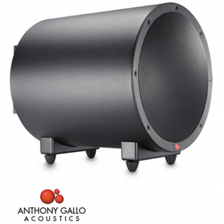

    Eksempel: Gallo Strada med TR sub
    ....eller hva med en klassisk elektrostat som Magneplanar 1.7 ?
    http://www.norskaudioteknikk.no/magnepan-1-7.html
    (ed: ser at ptb er inne på akkurat det samme mens jeg skriver-)

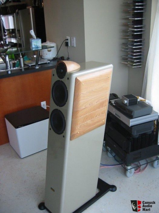

    Noen høyttalere fra Torget som i tillegg til god lyd også har litt annerledes design :
    Av forsterkere er Primare nevnt, det ligger et nesten nytt sett på Torget til bra pris, jeg bruker selv Primare i anlegg nr. 2:
