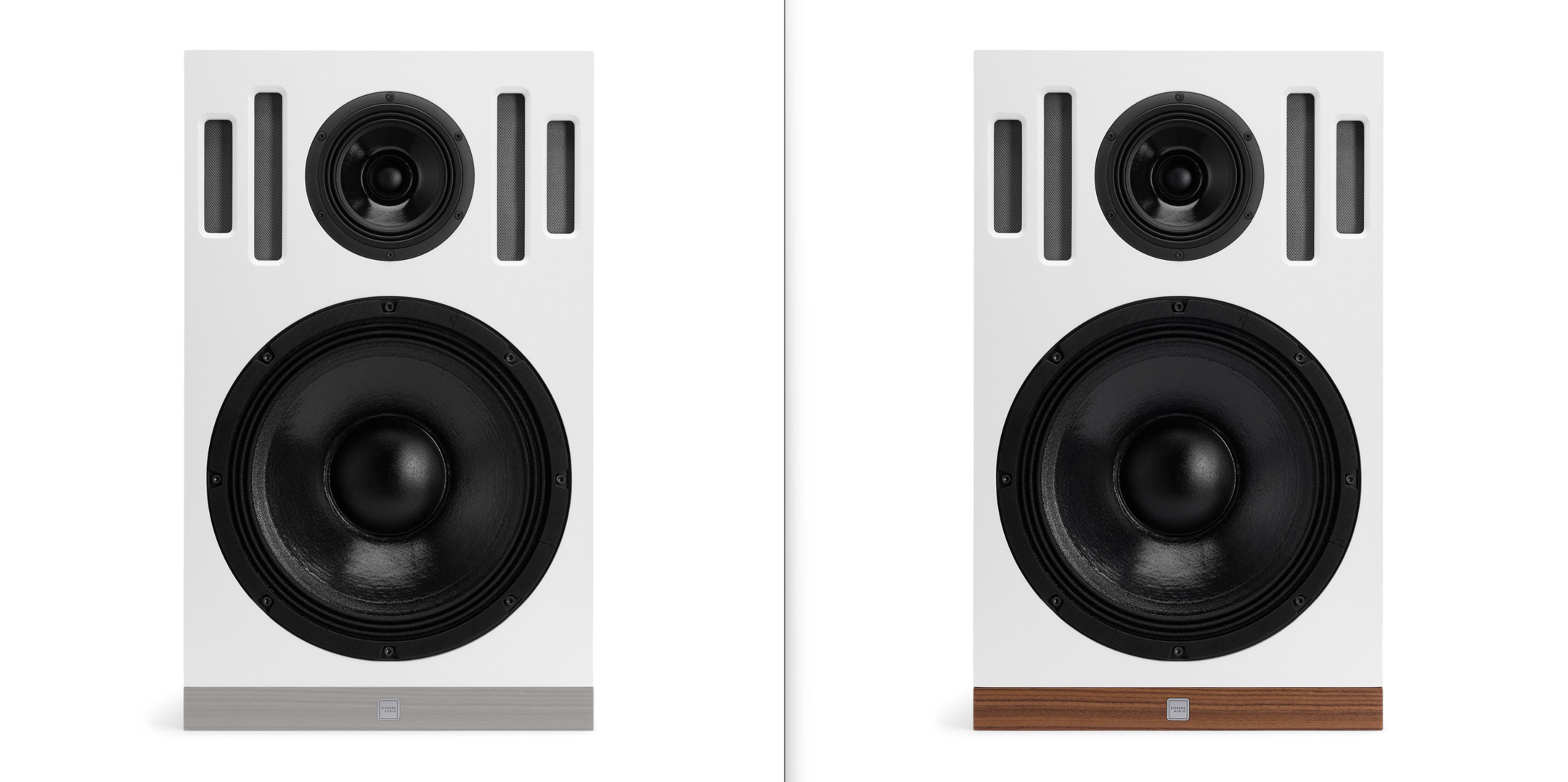

    Vårt neste prosjekt er Sigberg Audio MANTA.1 aktive høyttalere! Før vi dykker ned i detaljene, la oss kjapt sammenligne den med vår nåværende SBS.1 høyttalere, da det er flere likheter. Det første man kanskje legger merke til er at begge har ".1" på slutten av navnet. Dette indikerer for begge at de er designet for å spille med en subwoofer. MANTA.1 vil rulle av ved 90hz (foreløpige spesifikasjoner) på samme måte som SBS.1. Begge høyttalerne vil også dele den samme 5.5" coaxdriveren. For de som er interessert i historien og tankene bak SBS.1, så har vi nylig skrevet en artikkel om dette (engelsk).
    Men hva er nytt og annerledes med MANTA.1?
    • MANTA.1 er vesentlig større. Foreløpige dimensjoner: 35x60x35cm.
    • Det vil dermed bli en "stor bokhyllehøyttaler", størrelsen er ganske lik JBL L-100 Classic (spesialdesignede stativ blir trolig også tilgjengelig).
    • I bassen sitter det et kraftig 12" element, hvilket innebærer godt over dobbelt så mye membranareal (729cm^2 vs 308cm^2) dedikert til midbass!
    • SBS.1 er et 2.5-veis design, mens MANTA.1 blir 3-veis.
    • MANTA.1 har dobbelt så kraftig forsterker sammenlignet med SBS.1
    • Det øvre kammeret hvor coaxen bor har tre åpninger på hver side, hensikten med dette er bedre kontroll over direktiviteten (godt norsk ord?) til høyttaleren.
    Dynamikk og uanstrengt gjengivelse ved realistiske lyttenivå
    Våre nåværende SBS.1 aktive høyttalere spiller mer enn høyt nok for de fleste formål og rom. De er presise, punchy og spiller høyere enn stort sett alt annet av tilsvarende størrelse uten hørbar kompresjon. Men noen ønsker ikke bare høy, men H Ø Y lyd - og noen har selvsagt også ganske store rom de ønsker å fylle. MANTA.1 vil videreføre fokuset på dynamikk og lydtrykk og dra det enda mye lenger. Midbasskapasiteten er over dobbelt så høy som SBS.1: Vi snakker altså om en dedikert 12" driver kun for midbassen! 12" elementet har dermed, i likhet med midbassen i SBS.1, et stivt oppheng optimalisert for bass og midbass snarere enn dypbass. Og selv om den samme coaxen benyttes, er det nå et 3-veis design. Det betyr at også den vil få vesentlig høyere ytelse. Alle disse endringene fører naturligvis også til lavere forvrengning ved alle lyttenivå.
    Utvidet direktivitet
    Med det forslåtte designet (med forbehold om at dette endres underveis) vil ikke høyttaleren være et fullt kardioidedesign, siden det nedre kammeret hvor tolvtommeren sitter er et tradisjonelt lukket kammer. Så målet er bedre kontroll på direktiviteten enn en tradisjonell høyttaler, men effekten vil ikke fungere like lavt i frekvens som f.eks på DutchDutch 8C.
    EDIT 2021-12-16: Designet er nå justert så det er porter i begge kammere, og kardioideeffekt ned til 100hz.
    Vi har allerede en fungerende prototype, men det er fortsatt svært tidlig i utviklingsprosessen. Det vil kreve tid og mye eksperimentering før vi vet hvor bra dette fungerer. Det jeg kan si allerede er at lyden er, vel, annerledes. Stemmegjengivelse tegner til å bli en spesiell styrke. Presisjon og evnen til pinpointing og plassering i lydbildet samt troverdigheten av stereoeffekter høres også svært lovende ut.
