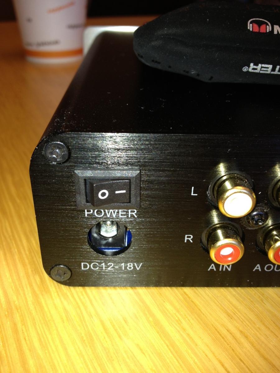

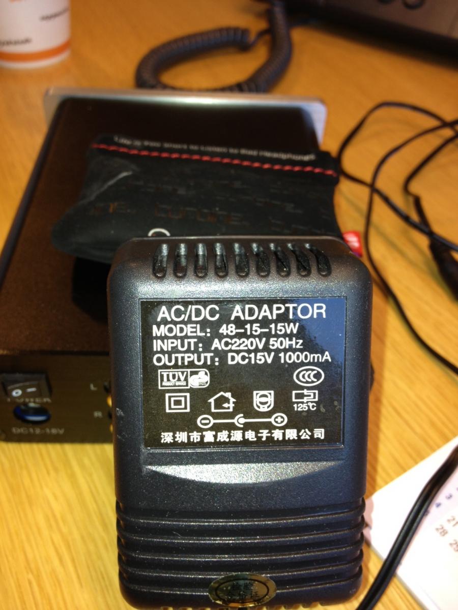

På jobben blir det mye musikk"lytting".
Ikke avanserte greier, USB Til Aune DACen, videre til mine Monster Turbine propper.
Nå har strømvorten begynt å dure, og jeg må ha ny.
Noen som har forslag til hva og hvor den bør kjøpes?
Har ikke tenkt å kjøpe strømforsyning som koster mer enn selve DACen!!
Noen hundrelapper!

det er jo bare å ta en grei liten 12-15vac 15-30va trafo, en likeretterbro, en 1084 med en R2 på 1200R og en R1 på 120 R så har du 13.75vdc ut
sleng på en liten lytt av grei kvalitet på utgangen for å glatte og vips så har du et kanonpower ifht originalen, som du bare kan stjele ledningen og pluggen fra....

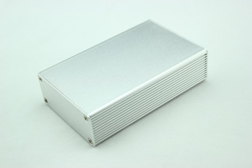

Kan jeg få lagd en nu strømforsyning i dette svindyre kabinettet?
12 USD
LMC
03.08.2006
24.958
13.285
Drøbak
45
trafoen vil jo avgjøre målene, men trolig ja
