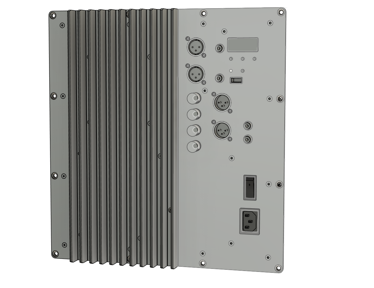

    Vi må trolig bevege oss bort fra Hypex, siden jeg savner noen funksjoner i dagens FusionAmp-moduler, og jeg trenger også mer effekt. Samtidig ønsker jeg ikke å investere i å utvikle en helt ny plateforsterker fra bunnen av. Etter mye research har jeg funnet en nylig utviklet 1000 W plateamp med DSP som snart blir tilgjengelig for OEM, og som ser veldig lovende ut. Håper å kunne dele et bilde snart.
