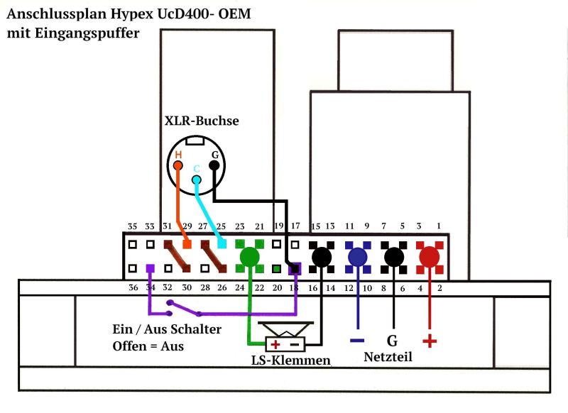

Fant dette bildet. Det hjelper jo en del.
Kansje andre kan dra nytte av det også.

Bortsett fra at ground på XLR skal til chassis så ser det der riktig ut.
Du finner hele databladet her: http://manuals.audiomania.ru/data/hypex_ucd400oem.pdf
Opampen i det interne bufferet er en TL072 med en cheapo 10uF i signalveien så her kan man jo oppgradere ved å bygge eksternt buffer med bedre opamp og droppe kondisen hvis man er tøff :cool:
Det er også en fordel å bruke feedback fra høyttalerterminalene i kabinettet tilbake til pinne 17 og 19.

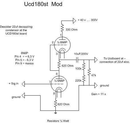

Takker for tips og råd her! Kan det være mulig å bygge en slik buffer her?
Er ikke 100% (nærmere 0% kansje) stødig på dette med ingangs og utgangs impedans.
Denne er brukt med hell her (sies det).
from  forum

Jeg kan ingenting om rør, men det ser ut som denne løsningen ikke har skyhøy utgangsimpedanse. Prøv!
