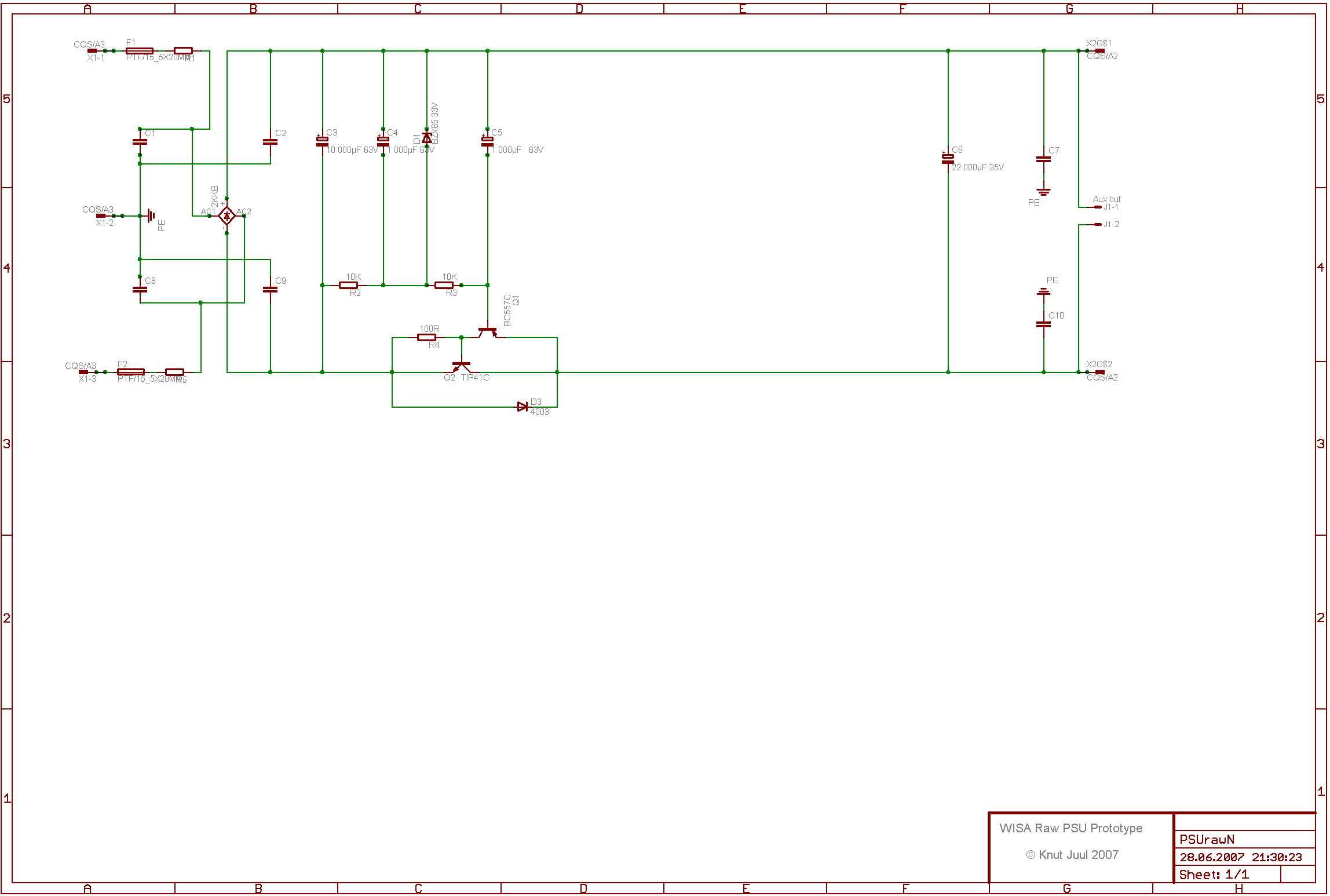

Skjema som jeg har for et slikt PSU, ser slik ut:
Infoen jeg har fått, beskriver at det er brukt en 20VA - 2 x 12V ringkjernetrafo pr kanal til å levere strømmen.
Samtidig leser jeg i manualen at NLE17 KAN kjøre med spenning 9-35VDC, men ideell spenning er 17-35VDC.
Slik jeg forstår dette, vil man med 2 x 12V ringkjerne trafo fortsatt ha 12V ut (har jeg misforstått noe essensielt her?) og er følgelig utenfor det ideelle spenningsområdet.
Ville det være mer hensiktsmessig å benytte f.eks en 20VA- 1x 24V pr kanal eller om mer hensiktsmessig 2 x 24?
Har tenkt litt på om løsningen evt kan være et resultat hvordan likerettingen er konfigurert?
Likeretterne i en slik veggvorte, er jo så som så. Jeg kommer til å bruke Motorola MUR860 (ultra fast recovery)

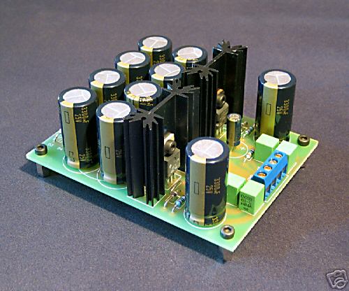

Her er et bilde av en annen NLE17 med oppgradert PSU

Hei.
Likerretter man 12 V vil man få 16.9 V (= 12 V x roten av 2) ut over kondensatorene. Dette er alikevel mindre enn anbefalt. Kobler du i tillegg inn en seriespole vil du få spenningsfall over denne. Jeg ville derfor anbefalt høyere spenninger fra trafoene. 24 V AC gir deg 33.9 V DC før spenningsfall - en mye gunstigere verdi for dette bruksområdet.
Jeg ville i dette tillegg gått for et vanlig pi-filter (paralellkondensator - seriemotstand (eller i ditt tilfelle seriespole) - paralellkondensator, for bedre undertrykkelse av AC (rippel).
I tillegg ville jeg valgt større verdi for paralellmotstandene enn 22 kOhm. Disse er kun plassert der for å lade ut kondensatorene når RIAAen ikke er i bruk og trengs strengt talt ikke da jeg regner med at du lar spenningen stå på kontinuelig. En større verdi vil gi saktere utladning. Dette er også et fornuftig sted å sette inn en LED om du ønsker et indikatorlys som viser at RIAAen er slått på. Beregn derfor paralellmotstandenes verdi ut fra hvilke lysstyrke du ønsker på LEDen. Bruk minimum 1 Watt motstander til denne jobben.
En annen ting som er verdt å merke seg er at siden NLEen har full regulering innebygd - og ikke trekker store strømmengden - trenger du ikke allverdens størrelse på paralellkondensatorene. Gå heller for bedre kvalitetet (raskere utladning) elektrolytter og mindre verdier -- enn for dårligere kvalitet og høyere verdier. Det aller beste er selvfølgelig god kvalitet og stor kapasistans.

Vedlagte skjema viser den negative siden av strømforsyningen før regulering som jeg planlegger til mitt eget utopiske RIAA-prosjekt, hmm det er snart på tide jeg omdøper prosjektet til infinty, den positive siden er lik bortsett fra polaritet, AC-innput til venstre og DC output til høyre. Det er en variasjon over samme tema som OivindS her på sentralen bruker. RIPPLE undertrykkingen (støy fra likeretting og strømnettet) i designet er bedre enn 60 dB over 1 Hz, den er forøvrig praktisk talt støyfri. Jeg håper jeg får bestilt kretskort rett over sommerferien. Kretskortet blir designet til to store «snap-in» elektrolytter (35 mm diameter og 10 mm raster), dvs godt og vel mer enn nok kapasitet til formålet, og kan tilpasses de fleste småsignal-formål (dimensjoneringen av komponentverdier avhenger av maks spenning etter likeretting). NB dette er ikke tiltenkt som regulering kun rippleundertrykking - zenerdioden er kun tiltenkt å være en primitiv spenningsbegrensning.

Kobler du kondensator -> choke -> kondensator har du et Pi-filter av CLC-typen. Ved choke -> kondensatorer vil det gi deg et såkalt choke-input filter (LC). Disse to topologiene har ulike egenskaper og beregningene som ligger til grunn er ulike. Kort oppsummert gir et normalt dimensjonert choke-input (langt) lavere driftsspenning ut, men bedre regulering. Choke input er vel mest brukt i rørforsterkere.
Husk også et en vanlig ringkjernetrafo på rundt 2x15VA har en intern regulering i området 20%. Det vil si at ubelastet gir trafoen 20% mer utspenning enn ved merkestrøm.

Halloen.
Tegningene du har i begynnelsen av tråden kommer fra meg,og bildet er resultatet.Gleder meg til tilbakemeldinger fra prosjektet ditt.Mitt ligger i deler atter en gang.Kanskje det blir batteridrift neste gang.
Har hørt DP DAC med orginal powersupply mot batteriforsyning.Det var et bra løft lydmessig.
Riaa`en trenger en bedre forsyning.Den blir mer dynamisk,og får bedre kontroll nedover i bassområdet.
