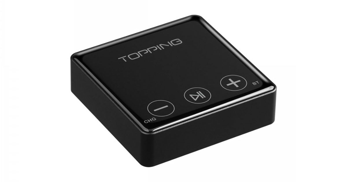

Om du bare skal ha en BT mottager og ingenting annet så behøver du jo ikke betale for alt det overflødige.
Ikke hørt den jeg linker til selv, men Topping feiler sjelden på lydkvalitet for pengene betalt.
Skal du ha streamer med Tidal innebygget, så blir en annen sak.

Mulig jeg ordla meg klønete:) fordel at enheten har tidal/Spotify på enheten. Men ikke behov for at den kan virke som en egen for eller effekt forsterker. Men som en streamingenhet med optisk ut. Hvor lydkvalitet er i fokus og støtter 24/192.
