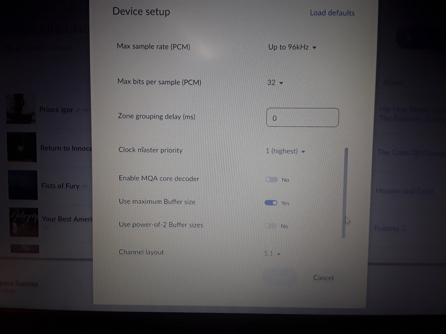

Fant en buffer size både i Roon og Motu som jeg økte til max...
I Roon står Master clock til Highest priority
I dac står Clock mode til internal...

Kjører Exclusive mode synes jeg å huske, hvor ser man det?
Endelig en lett fix håper jeg, tror større buffer i Motu var fixen!!!! :D :p:) En hele 6 min sang uten klikk....
Takk, takk, takk Hi-Fi Akustikk....... Og litt takk til

Trodde det var DAC'en som skulle være master, sånn som Roon og Motu er satt opp her så aner jeg ikke hvordan det er egentlig! Større buffer her fikset klikkingen "Big time", jeg er så glad for en kvikk fix at jeg skal smile til over helgen😅🍺😅🍺🥳🥴

Sjekket min Roon og Roon mottakerDAC, Det går automatisk over på DAC som master hos meg og. Så det er nok det rette for deg og. Med annen kilde enn Roon inn på DAC vil DAC være slave..
