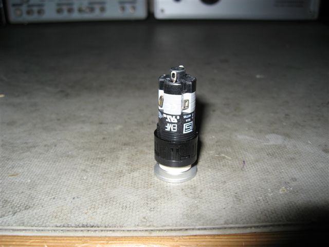

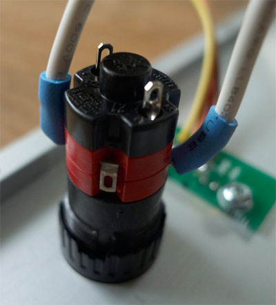

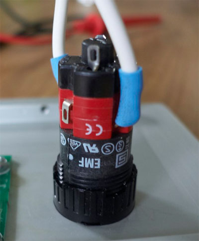

En sånn?
Hva er det som feiler den du har da?
Hvis det er standardfeilen at knappen ikke lar seg trykke inn,
så er det jo bare å lirke ut den runde aluminium knappen og feste den på
nytt lenger ut, men en dråpe lynlim.
Dette ser du hvis du skrur bryteren løs av fronten...
