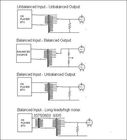

    Har ikke blitt så mye sjekketid her er et bilde jeg knabbet hos sowter det er en god illustrasjon: lett å se hva vi snakker om:
    Jeg har bare rukket å konstatere at deler til å bygge dette fåes i "alle prisklasser" slik er det jo med det meste.Det er lett å sikle seg blind på godsakene.For meg og jeg tror for flere som vurderer noe slikt:Ikke mist proporsjonene av syne.Godsakene som jeg ble hintet om først er griselekre, men når prisen er noen x deleprisen i Swinging LAdy" så tenker jeg at da ville denne pengesummen kunne gi større lydgevinnst om den ble splittet opp og fordelt på oppgradering av komponenter flere steder i swinging lady.Og den øvelsen ligger noe frem i tid,Må jo rimligvis bli kjent først(Med swinging ladies)Derfor ter min foreløpige tanke at jeg skal velge ut komponenter til tvc som er gode men fornuftige i necvnte perspektiv:innspill :av alle slag er velkommen.Jeg har ingen ting imot å bli arrestert om jeg tenker feil...

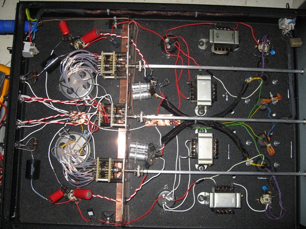

    Her ser du min aktive TVC baserte pre.
    Her med S&B TX 102 mkIII
    (noen mindre endringer er gjort siden bildet ble tatt)
    Det du må være obs på med en slik konfig. er at du har begrenset demping selv på step 1. (Vanlig er minus 52 eller 48 db). Dette betyr at med en cd-spiller med normalt gain ut, og et rør som gir fra 12-22 db gain, kan du få en tanke høyt volum på laveste step. Dette er spesielt relevant om preampen kobles til et eldre slutt trinn med høy følsommhet på inngangen.
    Ikke noe problem, men verd å ha i minne.

    Flott bilde Erlend takk for at du tok deg tid til å legge det ut.Ja akkurat dempningen ved første trinn er vesentlig seff.Nå er mine høyttalere en smule mer tungdrevne enn ønskelig ,de ble anskaffet noen år før jeg ble rørete( og jeg har en følelse av at jeg ender ut med noe annet på mellomlang sikt)Derfor er det muligens ikke noe problem at Forsterkerene jeg har skrudd sammen trenger i underkant av 1v inn for full guffe ut.
