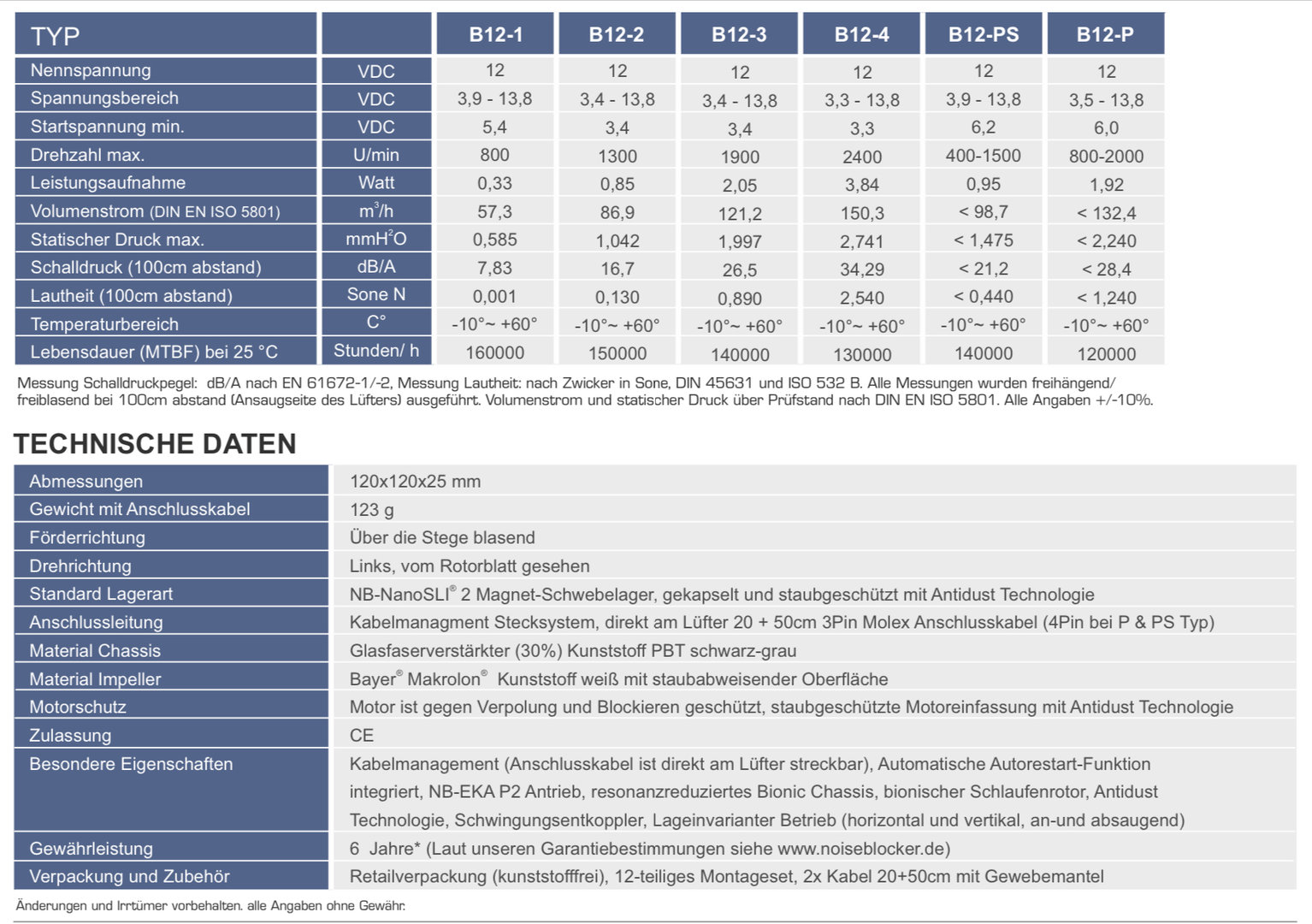

Hvorfor trenger du en kontakt som passer til stikket?
Rød er +
Svart er -
Hvit er sannsynligvis til fartsregulator, siden dette er en PC-vifte!
Her er datablad! Takler fra 3,9 Volt til 13,8 Volt
