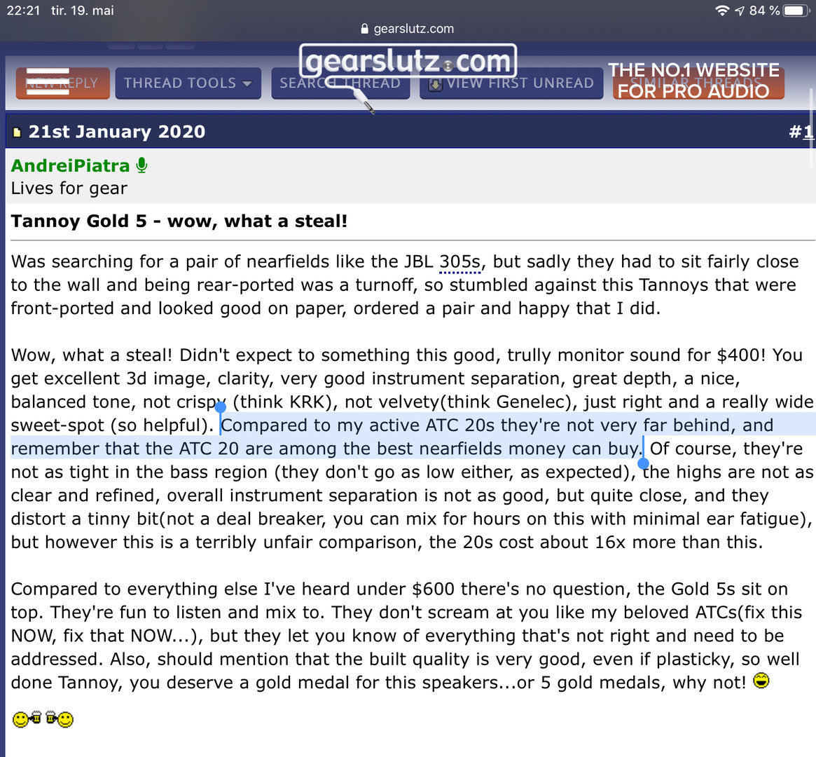

Ellers så kan jeg anbefale PMC DB1 Gold. Disse er passive. Gjorde dypt inntrykk på Roy i stereopluss.
låt flott hos NAT, med Devialet forsterker/streamer.

Gold 5 er ikke overvettes dyre heller. Har tro på dem.

SCM11 er nok fin, da den er helt lukket. Og ACT er jo pro-audio med stuefinish, no nonsence.
Er nettopp sammenligning med ACT, om enn vesentlig dyrere, fra denne tråden som gjorde at jeg trykket «bestill» på. Tannoyene.
Er de i nærheten av ACT SCM20, så er det jo intet annet enn sensasjonelt... Vi tester ;)
