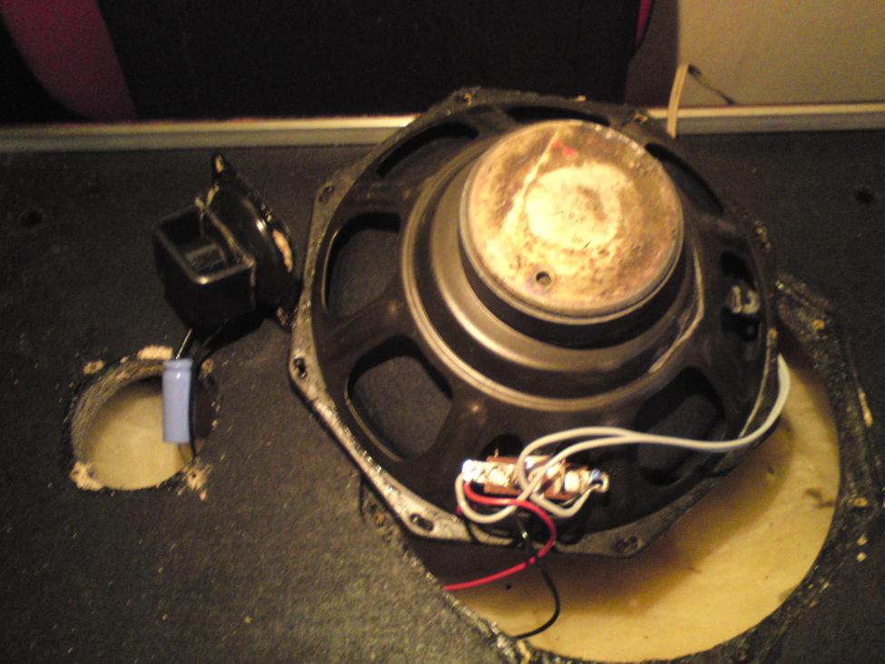

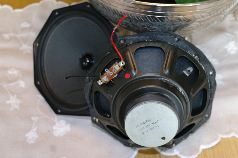

Tusen takk! Dette er veldig snilt, altså. Nå har jeg i alle fall klart å åpne den, og umiddelbart ser det ut til at alt er på plass, men som du skjønner så har jeg jo ikke akkurat noen fullstendig kunnskap hva angår høyttaleres innside, men alle kabler ser nå ut til å sitte som de skal (og jeg merker kan hende en liten skuffelse over at det ikke bare var noe som hadde løsna. Men men.).
Med mindre du ser noe feil her, så får jeg kanskje gå i gang med litt mer dyptgående diagnostisering etterhvert ...

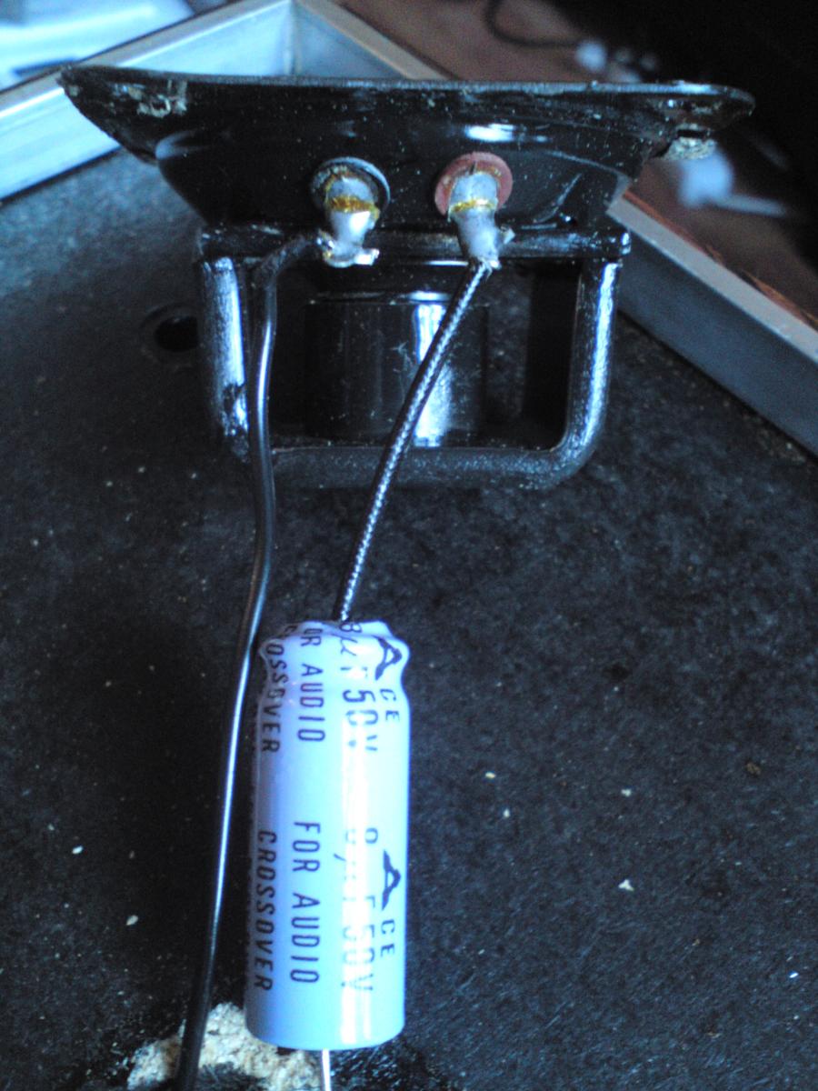

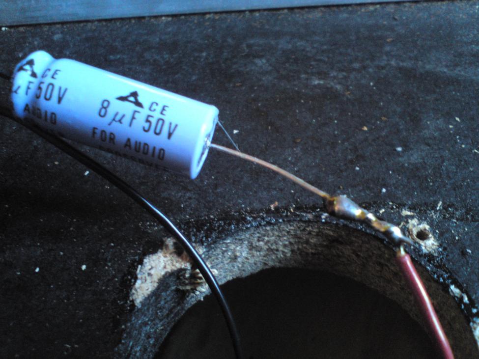

Må vel være Philips elementer. Sikkert også diskant. Prøv med 1,5volt batteri om bassen beverger seg og eller mål motstanden med multimeter. Også på diskanten.
Ja skifte innternkabler. Bedre kondensator, spisielt i serie med diskant og kanskje spole i serie med bass. Kikk her: dynaBel AS Koster ikke all verden.

Burde jeg forresten ta vekk membranen og sjekke der også? Er livredd for å stikke hull på den ...

IKKE ta vekk membranen, det kan du ikke.....
Med batteri kobler til høyttalerkablene fra forsterkeren, da kobler du rød og hvit kabel til henholdsvis pluss og minus på batteriet, bassen skal da slå utover når du gjør dette.
Er der ikke noe delefilter bortsett fra den blå kondensator? Har du sjekket at de to små kabler fra terminalene på bassen og inn til svingspolen på bassen er ok? Det er de sikkert.
Vet ikke helt hva problemet er, men den du skriver fungerer på 10-20% volum, fungerer både bass og diskant på den ellers, altså er der lyd i både bass og diskant på den?
Flere måter å feilsøke, om du har noen andre kabler eller lysnettledninger kan du ta av kablene fra forsterkeren og koble til nye kabler, disse nye kabler kobler du da til tilgangspunktet på begge høyttalerne. Altså, ta ut bassen av begge høyttalere, legg de ved siden av høyttalerne, se hvor de originale kabler kommer fra terminalene på innsiden av kabinettet og da kobler du på de nye kabler der, men se hvor de originale kabler går for å finde ut hvor du kan sette på de nye. Veldig viktigt at de originale høyttalerkabler der går til forsterkeren IKKE er koblet til forsterkeren eller kan røre ved hverandre....
Om dette fungerer er det de originale kablene der er noe galt med og du må skifte de.

Koble bare batteriet pluss og minus rett på terminalene på bassen. Trenger ikke lodde av ledningene på elememtene. Elementet skal bevege seg frem og ved endring av polaritet andre veien. Kan ikke brukes på diskant. Skal du drive dette som en hobby må du nok kjøpe deg et billig (Clas Ohlson, Biltema) og skal du lodde må du jo få deg en loddebolt.
