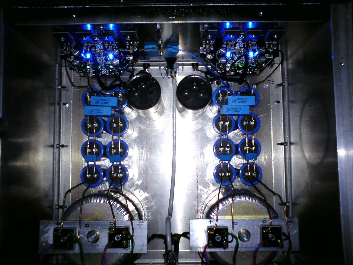

Hei DIY'ere. Se på denne PSU'en. Har tenkt å sette inn motstand eller spole i serie med pluss og minus - mellom kondisene.
Noen som har erfaring med dette? Ser ikke ofte denne løsningen, men det nyttes i den dyrere ende av forsterkeri...
Kommentarer noen?

Om du bruker spoler, som gir minst spenningsfall og lavest utgangsimpedans ved lave frekvenser, bør du vurdere en motstand i paralell med spolen for å unngå resonanser. Ellers er det jo en grei løsning for å minimere rippel på forsyningen.

Kan sikkert fungere det. Har du vurdert choke input? Etter sigende skal det låte enda bedre.. Men spenning etter likeretting blir noe lavere .
Dvs. Lclc eller noe i den dur?

DIY forsterkeren "The End" hadde en motstand på 0,47R / 5W i serie med hver pluss og minus. Det gav en "smoothere" lyd, mere detaljerik og lett-hørbar. Musical Fidelity AMS100 bruker bifilært viklet spole med jerkjerne. Forsterkeren koster 100.000,- pluss så det må kanskje ha en misjon?
Rippel er ingen problem...

Jepp. Var det jeg tenkte på. Søk litt på eks. diyaudio.com under choke input psu og lignende. Samtidig så siste kondis før forsterkeren er siste kondis forsterkerkretsløpet ser. Den må være av god kvalitet :)
Når det gjelder spenningsendring etter likeretting så er vanlig vel Vac*1.4 mens med choke ligger det i området Vac*0,9?
ta dette med en liten klype salt. Er bedre eksperter enn meg på området.

husk at disse spolene blir VELDIG dyre. et CRC filter blir e rimeligere vei å gå.
men hvorfor 4 trafoer? det holder lenge med 2.

Dyrt ja. Skal prøve med motstand først.
Man tager hvad men haver...kjekt med en trafo til hver halvperiode!
Forsterkeren står og spiller, "as we speak"!
...eh, stor kasse - godt med plass, ser jeg.

De blir ikke dyrere enn du gjør dem. Du kan kjøpe kjerner og vikle dem selv. Hvor dyre de blir avhenger av hvor stor demping du vil ha.
Fordelen med å bygge selv er jo at man kan leke med slike løsninger. Jeg ville kanskje lekt med en aktiv feed forward løsning som dette: http://www.edn-europe.com/reducingoutputvoltagenoiseinpowersupplies+article+1868+Europe.html.

Å lage CRC, CLC og ikke minst LC filter i PSU til forsterkere krever inngående kjennskap til hvordan forsterkerkretsen trekker strøm fra PSUen . Transistorforsterkere operer gjerne med lave spenninger og høyt strømtrekk, og man får da helt andre forhold enn i en rørforsterker hvor slike filtre er vanlig. Enkelte forsterkerkonstruksjoner trekker en konstant strøm fra PSUen. Da kan det være fordelaktig med LC-filter. Svært få transistorforsterkere har konstant trekk, heller ikke de mest kjente lav-watts klasse A ampene fra Nelson Pass. Mer vanlig hos forsterkere som har et strømtrekk som er innenfor et begrenset område (f.eks "firstwatt serien) er det med CRC og CLC filter. CRC er det enkleste å få til. Man beregner resistorenes egenskaper ut fra hvordan strømtrekket varierer. Ulempen med CRC er at man får spenningsvariasjon ut fra PSUen, mens fordelene er god filtrering av rippel og lavere belastning på noen av kondisene i PSUen.
CLC filter er en vanskeligere øveles fordi choker har et magnetfelt rundt seg som påvirker nærliggende komponenter i forsterkeren. Slike felt blir f.eks ekstremt kraftige ved en LC-løsning. Man må også vite alt om hvordan choker/spoleri seg selv oppfører seg og hvordan de kan belastes med strøm, men ellers blir det litt likt som CRC med hensyn til resistans i PSU-kretsen. Fordelen med CLC er god filtering av rippel med lav serieresistans i PSUen, og kanskje en lang rekke andre ting også. I en F5 - forsterker jeg nettopp har laget ferdig har jeg vekslet mlm CRC og CLC filter i PSUen. CLC låter langt friskere og mer dynamisk på øret.
Hvis denne Aussieampen din er en kl.AB transe der strømtrekket fra PSU varierer over et stort område, noe jeg tror den er, vil C-filter være den enkle og gode løsningen.

Takker for gode innspill!
Det er svært lite tomgangsstrøm som går i Aussieampen. men det var det også i den "The End" ampen jeg bygde som hadde 0,47R som CRC løsning.
Vanskelig å glemme den store lydforbedringen det ble - i mine ører iallefall.
Når det gjelder bruk av spole så ser jeg at det er best passende i store Kl. A forsterkere.
Kommer til å prøve 0,47R / 10W bare for å sjekke.
Synes å huske at det var motstandens isolerende effekt vekselstrømsmessig som var betegnet som gunstig i "The End" konstruksjonen.

Et litt annet eksperiemnt er evt en spole på omkring 100 µH i serie med likeretteren. Den gir en knekkfrekvens rett runt 100Hz i kombinasjon med 40mF og ca 5A i strømtrekk (omlag maks strøm mht 200W i 8 ohm). Den kan bidra til en viss økt demping av ripple i området omkring 1kHz.
Utfordringen med et effektiv PI-tilfter i forsyningen av et effekttrinn er som Rehsus nevner at det kan gi en betydelig lavfrekvent resonans, som kan bli «aksentuert» av stor variasjoni strømtrekket, og dermed blir det en muligens betoning av (sub-)-bassområdet («gumpetung bass»).
