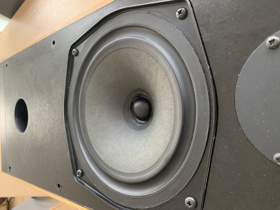

Jeg har aldri hørt disse før, men førsteinntrykket er at de låter fryktelig bra! Bortsett fra en ting, se bilde:
Ytterste del av høyttalermembran har løsnet fra metallrammen halvveis rundt det ene membraner. Når jeg spiller høyt slippes lufttrykket ut her i stedet for i bassporten, og det skaper en ulyd. Er dette greit å fikse selv, ved rett og slett å lime? Noen som har gode råd?

Jeg ville vært forsiktig med silikon, da dette (i tillegg til å være no’ ordentlig klin) har den egenskapen at det dannes en «pute» hvor opphenget er på ene siden og «kurven» er på andre...denne «puten» vil ha sin egen viskositet uansett hvor tynn den er...dett kan gi noen uheldige resultater?!

Da kan jeg melde at høyttaler er limt, med ovenanbefalte lim. Takk for hjelp så langt! Nå er det bare å vente spent på at det tørker i et døgn... :eek:
