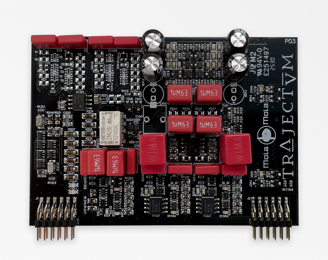

For Ossetra har vi utviklet helt nye diskrete klasse A-forsterkertrinn, som står for mesteparten av forsterkningen i dette høy-feedback-designet. Disse trinnene har høy åpen sløyfebåndbredde og er individuelt tilpasset sine spesifikke oppgaver i sløyfefilteret. Med disse nye trinnene har vi kunnet endre gain-strukturen i hele forsterkeren uten negative konsekvenser. Dette har gjort det mulig å optimalisere ytelsen når det gjelder støy og forvrengning i hele systemet. Det er mengden tilbakekobling rundt effekttrinnet som utgjør den virkelige forskjellen.
Inngangstrinn
Også inngangstrinnet er bygget med ny diskret klasse A-forsterkning. Disse trinnene deler noen grunnleggende egenskaper med trinnene lenger opp i signalveien, men inngangstrinnet har egne krav. Hovedoppgavene her er å skape høy inngangsimpedans for kilde eller forforsterker, tilføre forsterkning og sørge for at verken DC eller annen støy uten relevans for signalet når effekttrinnet.
Våre inngangstrinn er DC-koblet, altså uten kondensatorer i signalveien – noe som ellers kan forringe lydkvaliteten. I det nye inngangstrinnet har vi valgt en teknikk tilsvarende den som brukes i vår Makua-forforsterker. Her korrigeres små DC-avvik, og ved høyere nivåer plasseres en kondensator i signalveien. Dette sikrer kompatibilitet med tredjepartsprodukter som kanskje ikke håndterer slike avvik lenger opp i kjeden.
Det benyttes også nye shunt-spenningsregulatorer i inngangstrinnet. Disse regulatorene gir forbedret støyreduksjon og lavere utgangsimpedans – uten behov for å kaskadekoble flere regulatorer. Shunt-regulatorer trekker konstant strøm fra strømforsyningen, som enten går direkte til lasten ved behov, eller blir dissipert i regulatoren når lasten ikke krever den. Ved å plassere shunt-regulatoren nær lasten, holdes all vekselstrøm lokalt. Den brede båndbredden sikrer at regulatorens oppførsel er konstant over hele det hørbare frekvensområdet, og bidrar minimalt med egne karakteristikker.
