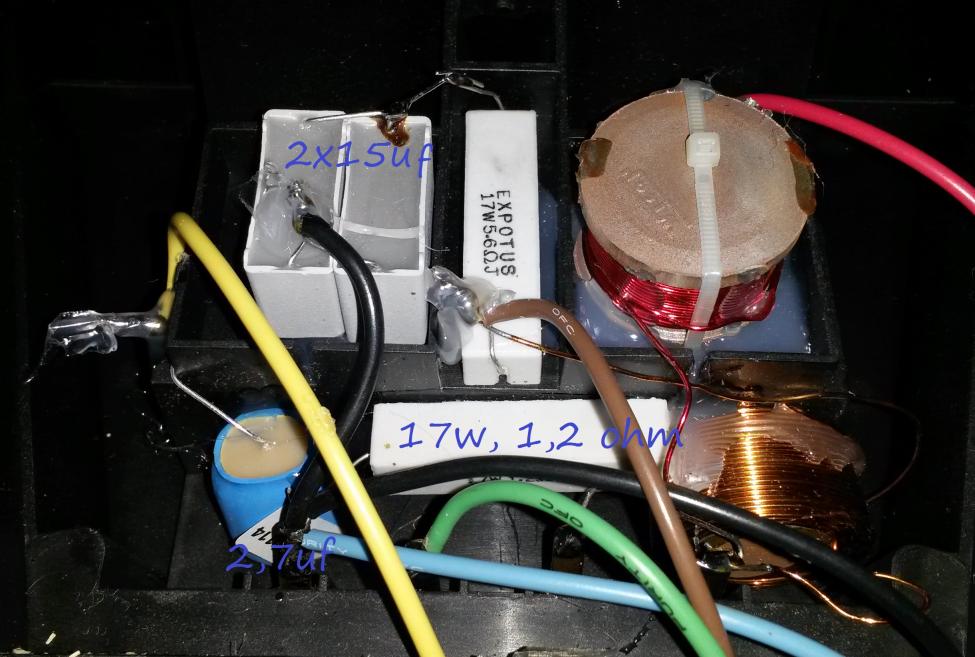

De er jo laget i 1995, så dem begynner jo å få noen år på nakken. Tenkte derfor først på å bare bytte ut kondensatorene i dem, da disse muligens kan begynne å bli litt dårlige. Bilde av filteret i mine er her:

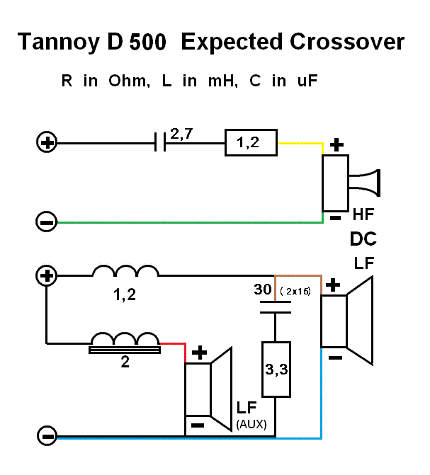

Etterhvert som jeg også graver enda dypere, finner jeg antydninger til at tilsvarende diskanthorn også er likt som i modellen som brukes i D500.
De har ihvertfall samme erstatningsenhet dersom man skulle kjøpt nytt i dag:
Tannoy Diaphragm 7900 0304 | Speaker ExchangeSpeaker Exchange

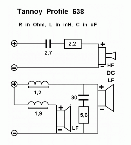

Etter hva jeg kan finne, bruker de en kondensator i serie på 2,2 uf mot disse.
Ser også at dem benytter kondensatorer på 2,2 uf i serie med diskant på modellen under, 636:
http://www.hi-fi.ru/bitrix/componen...ace/show_file.php?fid=742745&width=0&height=0
Så spørsmålene mine på dette vil da bli:
1: Vil det være noe å tjene på å gjøre noe med dette i det hele tatt?
2: Hvis jeg da skulle prøvd å oppgradere, hva skulle man ha prøvd på? Byttet til bedre komponenter med samme spec, eller byttet til specs tilsvarende oppgraderte modeller?
3: Diskant: Hvordan vil det påvirke å bytte fra 2,7 uf til 2,2 uf i serie? Og hvordan vil det påvirke å bytte fra 1,2 ohm serie til 2,2 ohm i serie? Eventuellt begge deler?
4: Mid/bass: Bytte av kondensatorer i parallell fra 2x15 uf til 2x10 uf, hvordan vil det påvirke?

Nå har jeg fått byttet litt, og du verden for en forbedring.
Jeg bruker fortstatt 2,7uf til diskantene, men testet å byttet til 2,2 ohm motstand. Dette ble en forbedring i diskantområdet, men synes nå nivået ble noe lavt, så jeg gikk tilbake til 1,2 ohm motstand. Dette ble mer korrekt. Jeg har også kjøpt inn 2,2 uf som jeg skal prøve ved en senere anledning, men jeg ble rimelig fornøyd med dette, så det får vente.
Har også byttet til 2x10uf til mid/bass, slik som i plus-utgaven, og det var en god forbedring. Mellomtonen ble absolutt mindre "nasal", og det låter mer naturlig.
Spennende å høre hvor store forskjeller det egentlig ble. Synes det kommer frem mer detaljer, og det låter enda mer behagelig.
Synes ssss-er og ffff-er har roet seg veldig, også når jeg bruker tv, og det liker jeg veldig godt. Det er mer naturlig lyd der også.

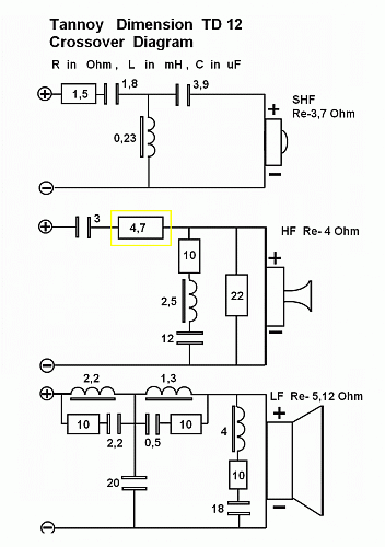

Du skulle ikke tilfeldigvis sitte på tegning over konstruksjonen av delefilteret på Tannoy TD 10 eller 12 også, Cobra2?
yosh81
08.04.2013
2.061
928
Flisa
Mange takk! Har vært innom tanken om et DIY prosjekt med tannoy td10-elementer. Men fant aldri noe delefilter eller specs på kasse, så den tanken ble nok lagt litt på hylla. Men nå kan det være håp for det da.
Det var et litt mer avansert delefilter gitt.
