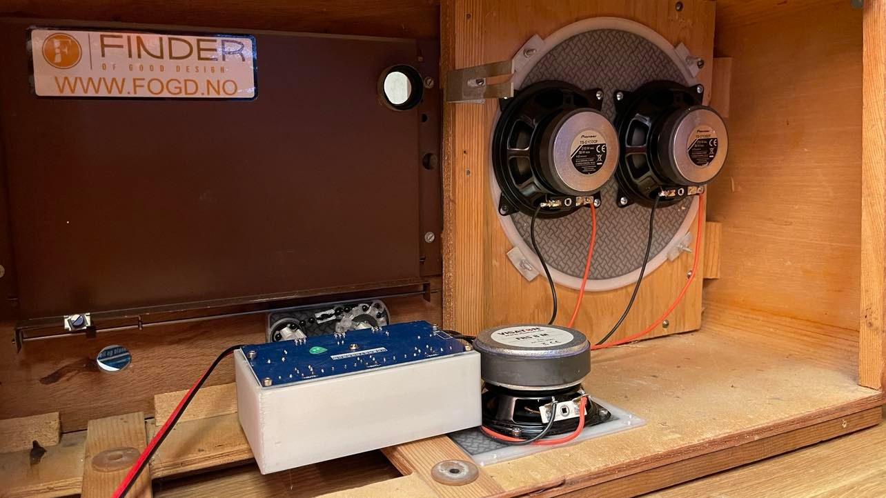

Driver å oppgraderer en gammel radio hvor innmaten strippes og inn med blåtannforsterker.
Vrideknappene skal virke og styre potmeter på forsterker. Første omgang gikk jeg for et kort som har potmetrene festet på kretskortet, men skal heller gå for løse potmeter på kabel så de kan festes rett bak vriderne også kan forsterker stå en annen plass.
Har forsøkt å finne diverse kit som har løse potmeter i Norge, men det er jo helt rensket for noe. Nærmeste er Aliexpress.
Vet noen av kit som kan benyttes og som er lett å skaffe i Norge? Evt må jeg basere meg på å kjøpe inn hauger med disse og håpe de ikke ryker.
Er en elevbedrift her i Tromsø som skal gjøre dette som en tjeneste for kunder, mens jeg bidrar med 3dprinting og design. Synes det var et flott prosjekt siden man kan ta i bruk radioer som stort sett står til pynt.

Kan du lodde av pot, forbinde med kabel og sette de på en vinkelprofil ?
Jeg prøvde å lodde av på den forsterkeren jeg har no, men svidde av ene loddepunktet. Litt svake loddebaner på kinagreier, så prøver å finne en som er ferdig. Gjerne modulbasert hvor man har forforsterker/tonejustering på eget kort, også forsterker på eget. Da kan jeg og vurdere å drive kun 1 original høyttaler i mono heller enn å montere stereo. Lite stereoeffekt uansett når den står plassert der den gjør.
Når potmetrene er løse så tegner jeg bare montasje i CAD og 3dprinter. Alt av montasje til no er CAD designet og 3dprintet.

Fogd: Så kun kabinettene er av eldre dato?
Mest sannsynlig. Hvis man finner en grei mono forsterker og kjører signalet fra BT adapter i mono ut til forsterker så kan nok original høyttaler f.eks brukes. Hvis de er i god stand.
På denne så tok vi ut hele den originale innmaten enn å restaurere elektronikken og sette på en blåtann eller DAB på inngangen bare.
