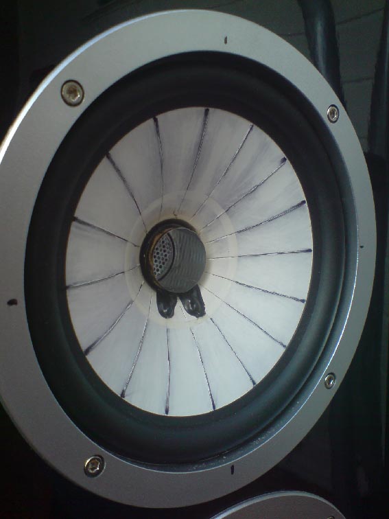

    Fikk varsel nå at det er over 120 dager siden dette emnet ble skrevet.... Her er en liten fortsettelse - og den går i en litt annen retning enn planlagt. Her er noen bilder:

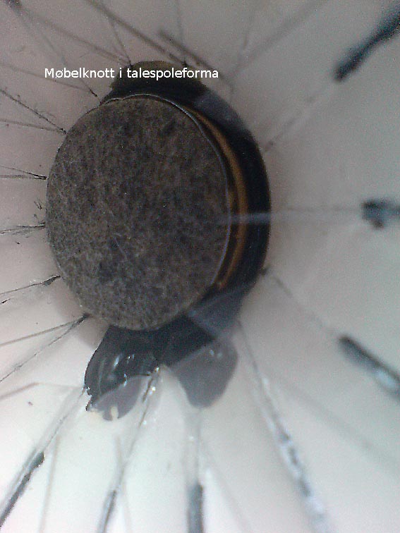

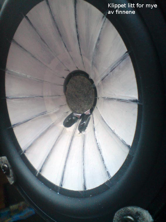

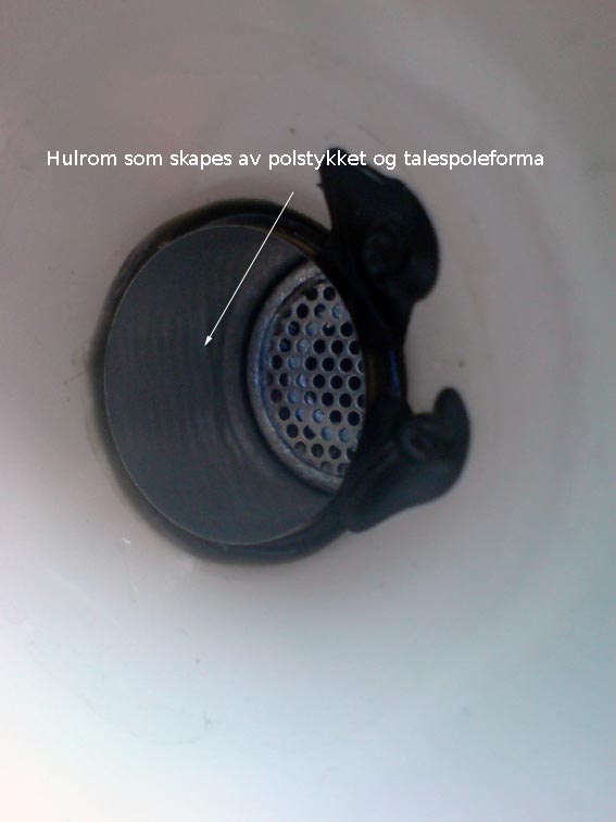

    Mellomtonen skal få seg et oppsving rent teknisk. På bildet under er det skåret et bestemt antall kutt i membranen. De ser litt møkkete ut etter at jeg forsøkte å vaske vekk sort sprit-tusj med rødsprit...
    Sprekkene skal romme stående plastfilm-finner - som altså tres ned i sprekkene og limes fast. Blir bra kjøling av membranen det vil mange mene - det er imidlertid ikke hensikten ;D

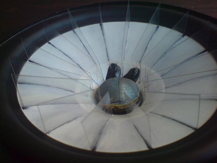

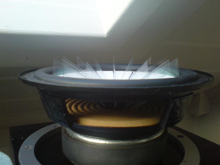

    Her er bilder av ribbene. De er ikke limt ennå.
    Hensikten med ribbene er å tilføre membranet mer stivhet. Siden ribbene er stående vinkelrett på membranen vil de stive opp veldig mye uten å tilføre særlig mer vekt. Det skal litt til å bøye en 2cm bred transparentfilm den "gale" veien liksom.
    Hvor «myk» er filmen i «plan» (dvs ikke på «tvers»). Jeg aner at det kan bli noen utfordringer mht resonans i de uterminerte kantene av filmen.

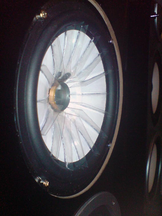

    Jeg har nå testet litt og kjørt begge elementene som "fulltone" for å ta tempen på lyden. KJ nevner resonans i filmen. Det er ikke joe jeg hører til under spilling. Ribbene er myke i plan, slik som over head transparenter er, men siden de er montert nokså vinkelrett på membranen vil de ikke bli eksitert sideveis, og resonansproblemer "planveis" skal i teorien ikke være et problem. Det mangler å ta målinger av dem, men lytteinntrykket er i alle fall som følger - i forhold til originalelementet:
    Originalen låter rotete og gnålete. Detaljeringen i stemmer er ikke bra, for de blir tilsløret av grums. Da kjører jeg altså et par originaler som "fulltone".
    Modden virker en del svakere/mer dempet, og med annen frekvensgang. Den største forskjellen er mye bedre presisjon av stemmegjengivelse, og mulig jeg aner litt rettere frekvensgang også.
    Så jeg er nå litt spent på hvordan disse måler opp mot hverandre. Målemic'en har blitt ødelagt, så jeg har bestilt ny...DIY-målemic (ELFA + korreksjon).
    Jeg må også bygge om delefilteret pga. endret følsomhet på det modda elementet, men siden det høres nokså linjært ut håper jeg å slippe unna kompliserte filtere. Ikke sikkert jeg bruker filter på dette elementet i det heletatt. Moddene spiller vel opp til rundt 6 -7 kHz og høres nokså pen ut i avrullingen oppover.
    Nå skal jeg ikke si noe mer, for måleresultatene viser vel hvor dødsdømt hørselen min er ;D
    Her er bilder av den endelige posisjonen av finnene:

    Har nå tatt noen målinger av frekvensgangen. Jeg kan bekrefte en kraftig peak på 7 - 8 db ved 7kHz Rett før hadde jeg en dipp på 6 - 7dB ved 4,5kHz. Denne kom av hulrommet av talespoleforma siden støvhetta er borte. Denne ble tettet igjen av en rund møbelknott. Og målingene viser at denne peaken er borte, men dippen er fortsatt der, men ikke så kraftig. Frekvensgangen går nokså flat for øvrig innenfor +/- 0,5 - 0,7dB, og begynner å rulle av ved 10kHz.
    MEN!!! Så den luring Vidar med sitt domme hue!!! Jeg MÅTTE jo bare prøve å klippe vekk litt av finnene for å se hva som skjer. Jo da!! Nå er frekvensgangen fortsatt flat, men bare opp til 2kHz, for øvrig ligger den innenfor +/- 0.5dB (Ikke glattet frekvensmåling) mellom 100 og 2kHz. Der får den et fall på 3dB hvor den fortsetter ganske rett opp til 5kHz. Så begynner det å bli rot. "IDIOT!!" var ordet som først falt meg inn ;D
    Heldigvis har jeg et element til med samme mod, men som jeg ikke har klippet finnene på ennå. For øvrig har jeg jo 4 elementer til å kødde med.
    Legger ut bilder når temperaturen på en "toldmodig" kone har lagt seg. Nå er det shoppingtur - det beste kona vet, og det værste JEG vet!!
