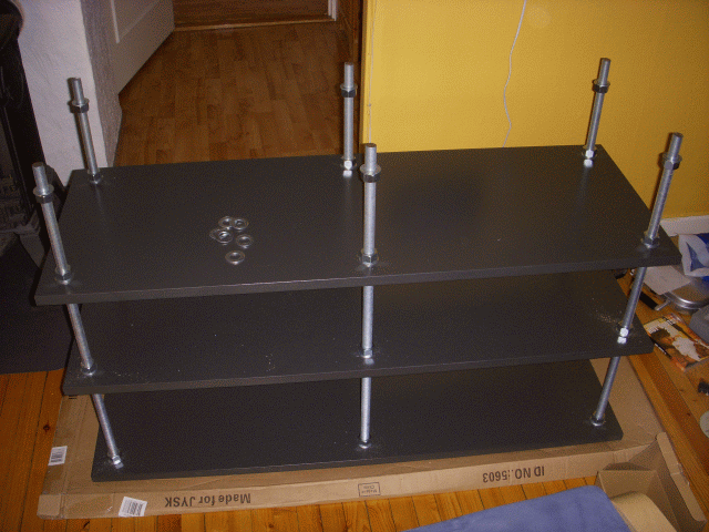

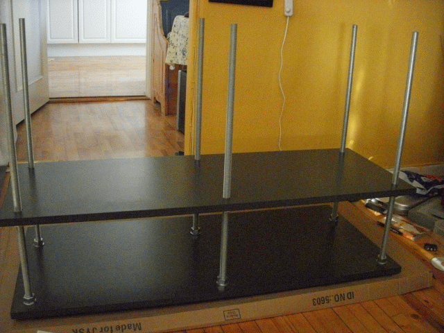

Men her er et bilde av det før montering begynner.
Så var det å begynne å montere. Var en del muttere å skru på. Valgte å ha en skive på hver side av platene. Synes det ser penere ut.

Her er racket ferdig montert og innflyttingsklart.
Så var det å få inn resten. Synes det ble litt kult jeg. Mulig jeg kommer til å endre finish og høyde på det. Men vi får se hva fremtiden bringer. ;)
