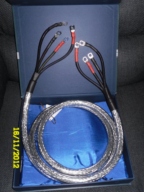

Mine kabler har et tverrsnitt på 20mm² pr. pol, og jeg mener at det absolutt er hørbart sammenlignet med kabler med betydelig mindre tverrsnitt.
Forskjellene blir dessuten mer hørbare jo lavere impedans høyttalerene har. Mine høyttalere har 6 ohm impedans.
Gevinsten med stort tverrsnitt er en reinere, mer detaljert og mer kontrollert bassgjengivelse. Og generellt et mer gjennomsiktig, og dynamisk "soundstage". Bare prøv!

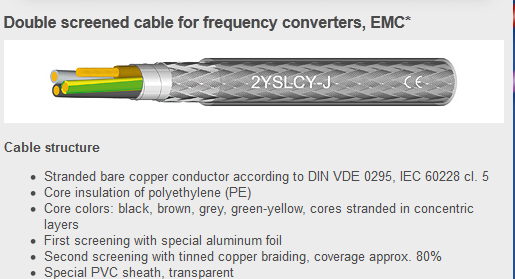

Disse sytrådene fungerer utmerket :)
To achieve this, Audience concentrated on minimizing AC impedance and getting the "proper induction/capacitance" ratio, rather than focusing on low DC resistance.
Forvirret???

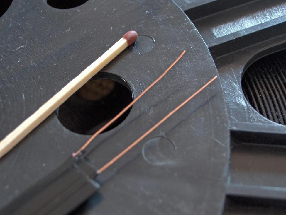

Og jeg bruker Crystal Cable som er ca på tykkelsen av en fyrstikk.....
