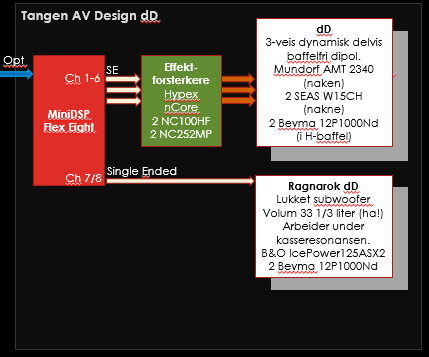

    Her har jeg en MiniDSP Flex balansert nylig ankommet, ikke pakket ut enda.
    Gleder meg, og setter pris på denne tråden.

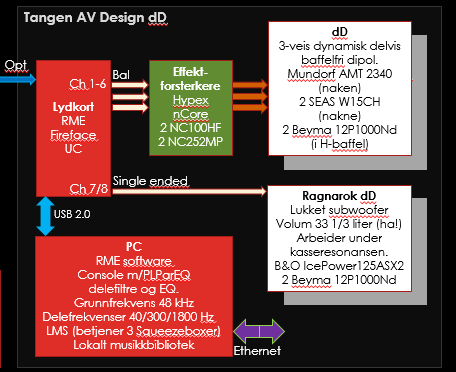

    @Armand Usikker på om jeg forsto målingene på forrige side. Hva er støynivået på denne dingsen? Kan jo tenkes at den kan erstatte DLCP om den er en del bedre?

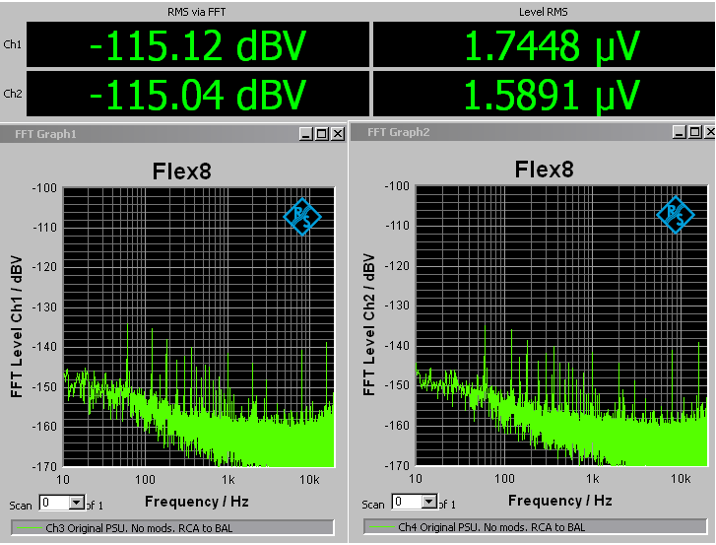

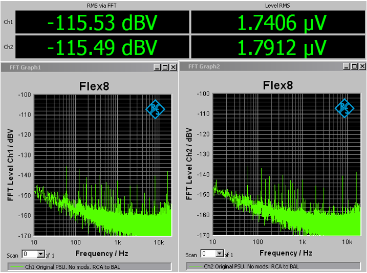

    Støy.
    @coolio spurte om absolutt støy, og det er nå målt til å være 1,7uV. Dette er målt med båndbredde opp til 22kHz. Målingene er tatt med MiniDSP Flex sitt volum satt til maksimum. Inputsignalet kommer fra TOSLINK og er satt til 0. For å få stabile målinger så langt ned har jeg tatt gjennomsnittet av 5 målinger per kanal. Det er ingen vekting av støyen (A-weighting) eller noe annet filter.
    Kanal 1 og 2
    Kanel 3 og 4
    Kanal 5 og 6
    Kanal 7 og 8
    Joda, det er målbar støy, men 1,7uV stabilt over alle kanaler er meget bra. Merk at dette er målt i den absolutte dBV varianten, så det kan lett oversettes til spenning med en online kalkulator hvis man vil. F.eks ser vi at 50Hz ligger på -130dBV som tilsvarer 0,0003mV eller 0,3uV. Det er så lite at selv om dette forsterkes opp med en typisk forsterker med gain på relativt vanlige 27dB så blir det kun 6,7uV.
    Dette tilsvarer et lydtrykk på 11dB SPL på en 4 ohms driver med 100dB følsomhet 10cm unna.
    Eller for å si det enkelt: Det er umulig å høre noe støy fra denne kilden.
    Det sitter en MUTE krets på utgangen. Dette er en liten transistor som kortslutter utgangen til jord. Jeg hadde regnet med at støyen skulle synke bittelitt når denne aktiveres, men denne gjør ingenting med støyen. Det er nesten så man ikke tror at det virker, så jeg måtte gjøre en test. Jeg lager et signal på 10%FS som sendes til Flex og setter volum til -100dB på Flex og muter kanal 7. Da skal vi se at det skal komme et svakt signal på 8, men ingenting på 7. Slik:
    Det ble slik :
    Vi ser at støyen på de to kanalene er lik, men at kanal 8 spiller denne ultrasvake tonen på 1kHz ved -114dBV.
    Jeg er fremdeles imponert over boksen, men nå er det på tide å åpne og romstere litt inni :)
