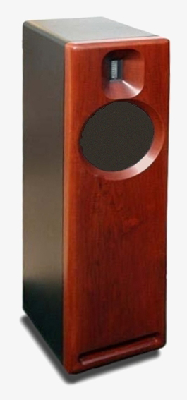

Bilde av Sonist Concerto 3
kan jeg jo bidra med.
Om det nå er helt samme da ::)
Mvh.KW
Det stemmer det, det er disse jeg har.
