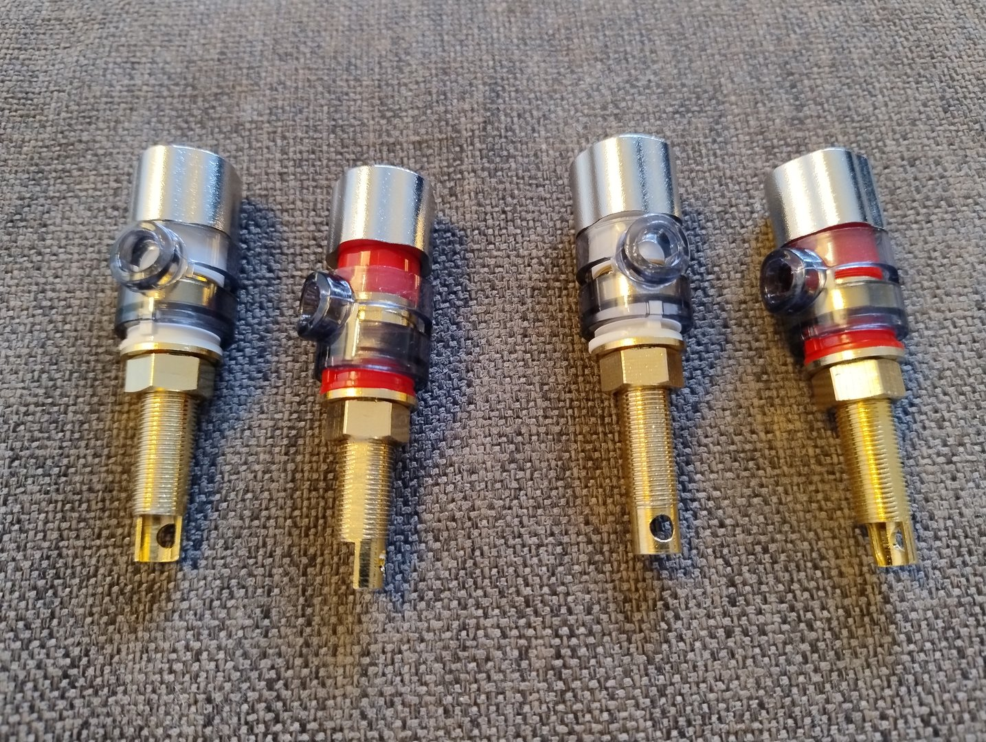

    Som jeg nevnte i tråden til @vipa, bestemte jeg for å montere disse terminalene likevel, men så gikk ikke det så bra. Jeg hadde laget en hake på kablene til delefilteret som jeg tredde gjennom hullet på tuppen av terminalen for å låse kabelen mekanisk og så lodde den. Det gjorde at jeg ikke kunne skru på låsemutteren inni høyttaleren, og så ble det bare kål. Kabelen måtte kappes, og kabelrester og loddetinn fjernes.
    I dag hadde jeg tid, ro, gode arbeidsforhold, ny loddebolt, nye spisser, og det gikk som en lek. Fin fortinning av loddepunktet på terminalen, god fortinning av kabelen, og resultatet ble en blank, fin loddeperle.
    Terminalene hadde opprinnelig mye plastkjafs på seg – det fjernet jeg bare:

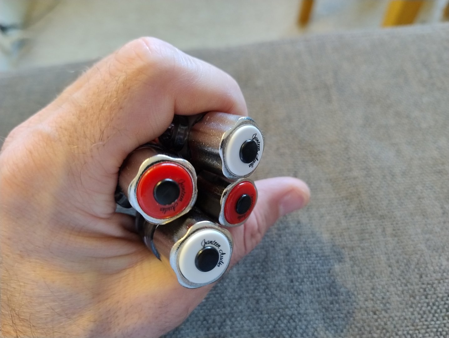

    De hadde også en liten svart plasthette på fronten, der hvor du setter i bananpluggen:
    Den var kul umulig å få ut for hånd. Måtte skru inn en skrue og trekke den ut med tang!
    Vis vedlegget 1082331
