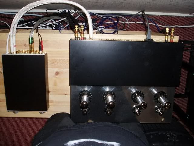

den var ok før modden ja. både jeg og malmin klør oss litt i huet, så det hadde jo vært greit med innspill... Han finner nok ut av det, men i min naive tru så tenkte jeg kanskje det fantes en enkel løsning så jeg slipper å reise de 20 milene tur/retur.
Når jeg spiller på pre/effekt komboen nå så funker vinyl greit, bortsett fra brum i bakgrunn som ikke følger volumpotten når jeg drar opp, og at volumet på kl.9 er meget høyt.
når jeg spiller cd, så er det lyd i høyttalerene når volumpotten står på null, hvis jeg skrur litt opp så blir det ekstremt høyt.
samme brum følger alle kanaler
ps. hos malmin funket den helt greit ???
slik ser det ut(uten at det egentlig hjelper så mye kanskje..)
