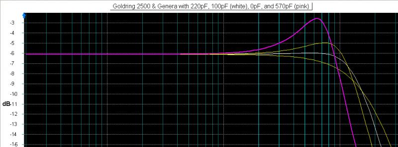

Jeg ser at du har et riaa trinn der du kan variere lasten som pickupen ser. Har sett på et annet forum at ved lav kapasitiv last vil denne pickupen ha et fall i diskantområdet. Diskanten kan økes betydelig ved å øke kapasitiv last.

Jeg er klar over at bildet jeg la ved er en simulering, men viser at det kan oppnås forskjeller med å variere last.
Se foreksempel Load the Magnets!!! - [English]. Her vises målinger på en Shure M97.
Anbefaler ihvertfall å prøve denne løsningen i første omgang.

Den simuleringen billedliggjør nettopp hva jeg er ute etter. Rigtignok ikke så høyt opp i diskantområdet som du antyder Zomby, men heller et sted mellom 7 og 10kHz vil jeg gjette på, i et forsøk på å tallfeste dette?
Det er i alle fall typisk at eksempelvis de høye frekvensene i cymbalslag og tilsvarende, ligger noe tilbakelent på vinyl, i forhold til CD.

Jeg vet ikke om du er klar over det, men du har tilpasningsmuligheter i forhold til belastning av pickup i din riaa.
Belastning varieres med brytere internt i Riaa som vist på dette bildet. Her er det gode muligheter for å finne noe som passer din smak:)

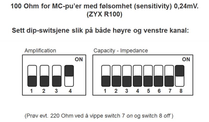

Prøv deg også frem på det lille panelet med fire switsjer ved med å sette følgende:
a) Switch 3 i ON (svitsj 1, 2 og 4 i OFF). Da velger du en tilpasning til kapasitans på 100pf
b) Switch 2 i ON (svitsj 1, 3 og 4 i OFF). Da velger du en tilpasning til kapasitans på 220pf.
Dette skulle passe spek'en til både Goldring 2100 og 2500.
Her har jeg tegnet opp switchene til deg. Jeg kan kopiere hele manualen til deg senere om du ikke får tak i originalen.

Eureka! :)
Jeg ser jo allerede nå at jeg har brukt feil innstilling for Goldringen. Jeg har kjørt med dip nr.4 for impedanstilpasningen, i stedet for nr.3, som tydeligvis er den riktige.
Da skal det straks testes litt.
Takk for info, Grumphy!

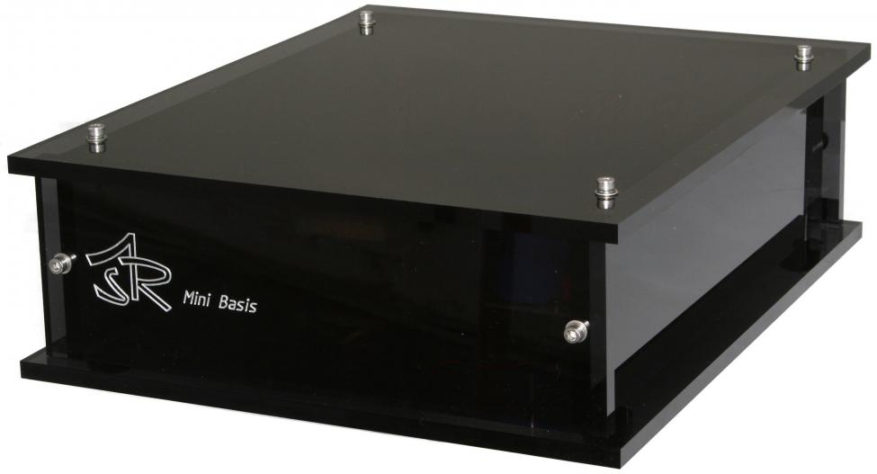

Men så:
ASR Mini Basis Exclusive MK II.
Min gode venn Cash.se, har vært så vennlig å låne meg sin utgave av denne:
Og la det være sagt med en gang - dette er definitivt en vinner i min lille "test"!
I forhold til hva jeg ellers har til disposisjon - phonotrinnet fra Transrotor og det innebygde RIAA-trinnet i ASR-forsterkeren, utmerker Mini Basis seg først og fremst med en sortere bakgrunn, samtidig som den tegner opp instrumenter og detaljer i lydbildet på en helt annen og bedre måte enn de to "konkurrentene".
Dette gjaldt i særlig grad komboen Zyx / Transrotor, som virkelig fikk et løft!
Det samme kan, om ikke i samme grad, også sies om DIY-spilleren, med sin Goldring 2500. Men der var ikke forbedringen fullt så åpenbar.
Neppe noen bombe, ettersom det som regel er et visst forhold mellom pris og ytelse, også i "vinylteknisk" sammenheng.
Det som imidlertid ei heller ASR kunne formidle, var det etterlengtede løftet i øvre mellomtone / diskantområdet, i forhold til avspilling fra CD.
Men som til de grader allikevel forsvarte det hele, med sin sorte bakgrunn, og definisjon og "luft" i lydbildet.
Da er det visst bare å finne seg et eple å bite i? Og innse at det ei heller i denne sammenheng, finnes snarveier.
Pengetelling på gang, hva gjelder både RIAA og pickup-alternativer......

ASR Mini Basis var den jeg ville ha, men jeg tenkte at denne ene gangen måtte jeg holde meg til litt budsjett varianter, så jeg kjøpte en Musical Fidelity V-LPS II. Pickuppen, en AT33 PTG II har 0,3 mv ut, og selvom det produserte lyd var det mismatch mellom cd og vinyl, på vinyl kl 12.00 og cd kl 09.00 for ca samme volum. Lyden var detaljert i forhold til det jeg husket fra min forrige vinylrigg, men ikke helt fornøyd var jeg pga volum.
Anskaffet meg en Rothwell MCL stepup trafo, så de 0,3 mv blir 6 mv, inn i MM inngangen og halløjsa, nå blev der liv! MM inngangen må være noe bedre også for nå har jeg helt utrolig mellomtone og diskant plutselig, og "power".
Så akkurat nå savner jeg ikke noe...(blir jo sikkert en bedre riaa etterhvert, men da lurer jeg på om jeg får for mye høyfrekvens, vi kan bytte med litt bass om du har, da slipper jeg å justere subben opp)
Cash 63
14.06.2007
11.807
26.393
Oslo/Grebbestad
Kul Jan att hade noe før seg:) Mini Basis Exlusive skall ikke forveksles med standard Mini B, bare så det er sagt! har haft mkll tidl. Se om du kan låne den Monk riaan også, hørte den hos Grumpen og den imponerte virkelig da.
