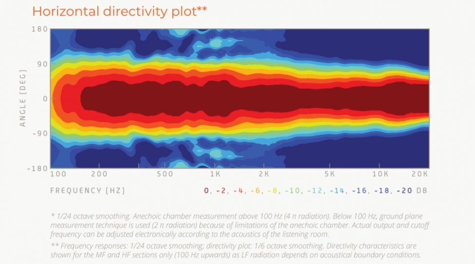

Et godt eksempel på en måling som fremstilles på en måte som gjør at den ser bedre ut enn hva den er.
Jeg sier ikke denne høyttaleren måler dårlig direktivitetsmessig horisontalt. Hevder kun at målingen vises på en måte som gjør at den virker bedre ut. Oppløsningen på grafen er nemlig veldig dårlig. Det finnes forøvrig en standard for dette, men nesten ingen bruker den. En av de få som jeg kjenner bruker standarden er Don Keele og resultatet har blitt at flere kritiserer målingene hans fordi "de ikke ser så bra ut". Men de glemmer helt hvordan de vises og hva de sammenligner med. Hjelper heller ikke ytterligere at han ofte bruker 1/12 glatting fremfor 1/3 og måler ikke anekoisk.
Når det er sagt, er jeg helt enig at det bør foreligge målinger. Og ideelt sett bør man følge en standard.
Dette er vel et gjennomgående problem, overdreven smoothing av grafer presentert. Men en standard respons av on-axis, 10-20-30-45-90 grader horisontalt og 0-5-10 grader vertikalt vil jo gi all denne infoen på en enkel og grei måte?
Det finnes som nevnt en standard allerede, men nesten ingen bruker den.
Uansett, man burde selvsagt presentere noe som du er inne på. At man ikke gjør det tror jeg hovedsakelig skyldes:

Forøvrig synes jeg disse Spinorama dataene blir for røffe og for lite detaljerte. Jeg vil heller se separate direktivitetsmålinger horisontalt og vertikalt med ulik glatting. Helst også et sonogram i tillegg som jeg har brukt under.
svart-hvitt
21.01.2015
2.997
1.803

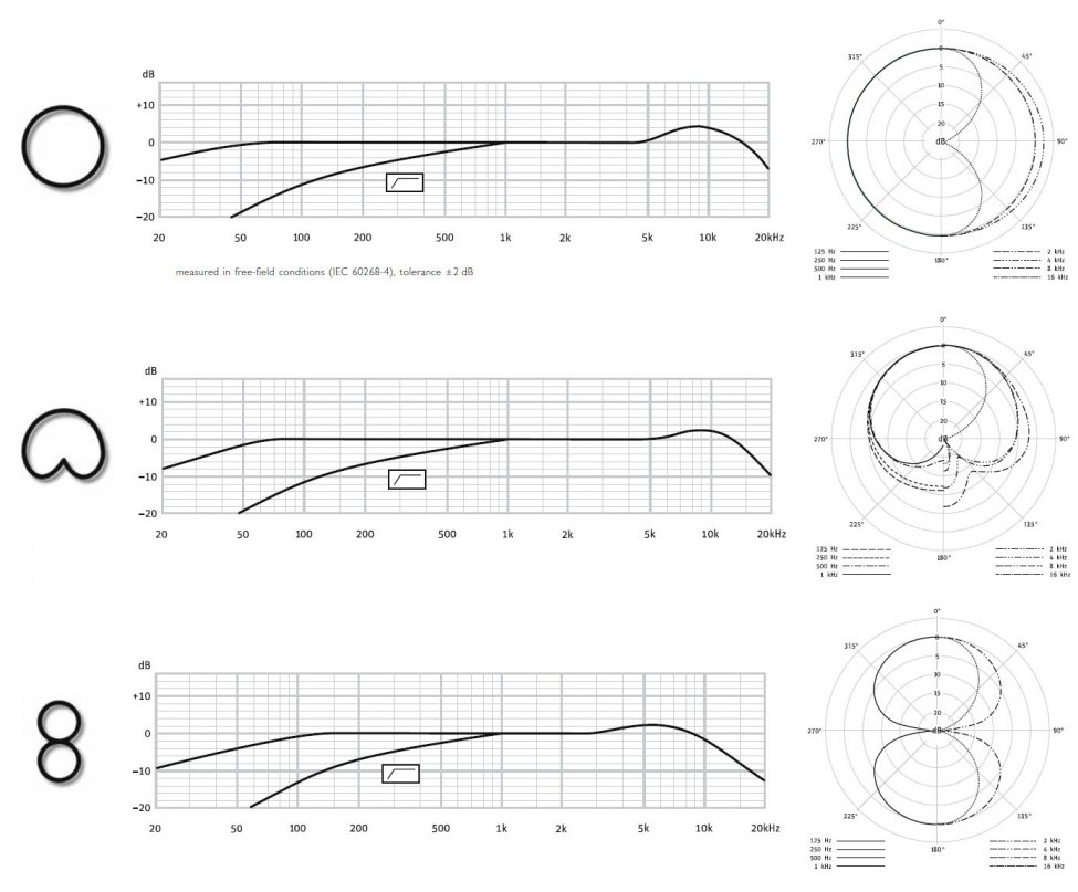

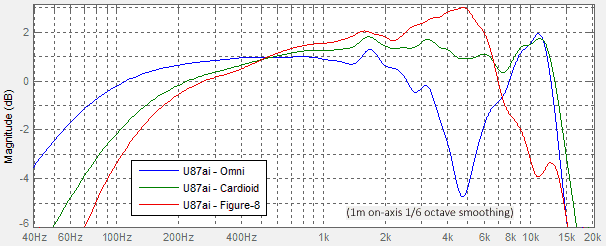

Hvordan skal en høyttalerprodusent kunne forklare hva de illustrerer om de presenterer en frekvenskurve, og målgruppen stort sett kan niks og nada om målinger?
Mikrofonbransjen har presentert målinger så lenge mikrofoner har eksistert. Allikevel dominerer Shure SM58 og Beta58 markedet, og skal du ha noe "gromt" så er det Neuman U87 og tilsvarende som gjelder.
Her er en som har målt frekvensresponsen til U87Ai:
Her er hva Neumann selv presenterer:
Det Neumann selv presenterer er ikke direkte feil, men langt viktigere er det at det er presentert med den hensikt at deres kunder skal forstå effekten av de ulike innstillingene på mikrofonen.
Det er relativt få som bryr seg om frekvensresponsen på mikrofoner, de snakker mer om hvordan de opplever dem rent subjektivt. Og dette er, og burde også være, en del av bransjen som tross alt er mye mer teknisk orientert enn hifidelen.
