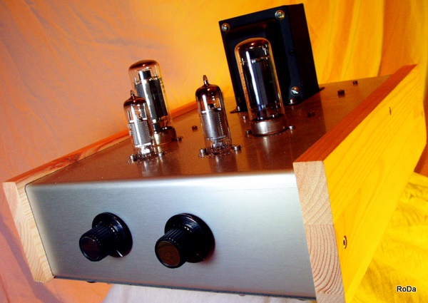

Jeg har funnet noen bilder fra da vi holdt på med trafotesting. Det er en stund siden og jeg vet ikke hvor mye fakta jeg finner fra de målingene.
Denne forsterkeren ble senere overtatt av Halden - mannen. Han har laget flott treramme til den og den spiller flott fortsatt.
Her kan en se en detalj som viser hvordan vi kunne switche inn de forskjellige trafoene og ta noen raske målinger for å registrere endringer / forbedringer.
Vi forsøkte også en Ultra Linear (UL) kobling.
Jane sa den gang at det var det samme som å be røret begå selvmord.
Det fungerte tross dystre spådommer, men ga ikke noen positiv effekt. UL ble droppet.
Joetorp noterer måleverdier. Han var innom i går kveld for en prat og en lytt.

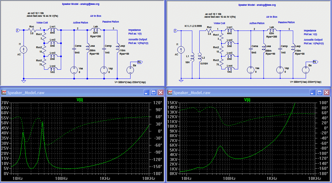

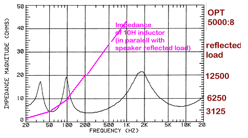

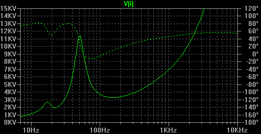

Hvorfor er kombinasjonen av lav primærinduktans og lav frekvens problematisk?
Ofte brukes følgende modell for å beskrive en praktisk utgangstrafo [1]:
Når en snakker om lavfrekvensdelen kan denne modellen reduseres ytterligere. De ulike kapasitansene C1, C2, Cw og lekkasjeinduktansen L1 og L2 gjør seg ikke gjeldene før frekvensen passerer noen kilohertz og influerer ikke på lavfrekvensforholdene [1].
Som vi ser kommer primærinduktansen i parallell med primærsiden til en tenkt ideell transformator. Hvis trafoen er ubelastet (R2=uendelig) vil den i denne modellen kun bestå av en induktans med en serieresistans. For enklere å forklare betydningen av primærinduktansen kan vi også se bort i fra turnresistansen (t1) [1].
Ok? Primærinduktansen representerer en vekselstrømsmotstand som er frekvensavhengig. På samme måte som for eksempel en spole i et delefilter. Denne vekselstrømsmotstanden betegnes ofte som Xl og er oppgitt i ohm. Xl er direkte avhengig av induktansen L og frekvensen (f) på signalet som påtrykkes. Xl=2*pi*f*L. Denne lasten kommer som sagt i tillegg til det som selve transformatoren reflekterer.
Ved en primærinduktans på 10H (Hammond 125ESE [2]) og en frekvens på for eksempel 40Hz gir det en vekselstrømsmotstand (Xl) på 2500 ohm (6.28*40*10).
Signalspenningen på primærsiden er avhengig av transformatorens omsetningsforhold og ønsket utgangseffekt. Hvis vi ønsker 5W utgangseffekt, reflektert i 5k:8ohm tilsvarer det et spenningssving på primærsiden på 158Vrms (V^2/5k) [3].
Siden Xl (primærinduktansens vekselstrømsmotstand) kommer i parallell med den ideelle trafoen vil den samme spenningen ligge over Xl og strømmen som går i denne induktansen er gitt av ohms lov og lik: I=V/Xl = 158V/2500ohm = 63mA effektiv eller 90mA peak (Irms*sqrt(2)).
Dette er høyere enn forsterkerens hvilestrøm og trinnet klipper før det i det hele tatt er overført en milliwatt til høyttalerklemmene. Jo lavere frekvens, jo lavere utgangseffekt skal til før at utgangstrinnet kneler. Måler en forsterkerens strømtrekk vil en se at dette øker ved lav frekvens, selv uten noen ytre last tilkoblet. Effekten brennes av i utgangstrafoen og det vil den fortsette å gjøre når lasten kobles til.
I praksis vil dette arte seg som forvrengning ved lave frekvenser. Hvor hørbart dette er og hvordan en beskriver dette lydmessig er selvfølgelig subjektivt, men uansett er det ikke en optimal eller ønsket situasjon.

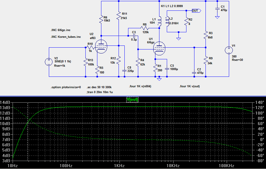

Har lekt litt med simulering av MAE-SET med LTSpice.
Det ser ut som et viktig bidrag til begrensning av frekvensresponsen i bunnen er koblingskondensatoren. Selv med 0.5uF bidrar den til å kutte -3dB litt under 40Hz, uansett utgangstrafo.
Dette skyldes koblingen av 120K feedbackmotstanden etter koblingskondensatoren.
Feedbackmotstanden vil representere en last på rundt 5K på drivertrinnet. Den bør derfor kobles før koblingskondensatoren. Da kan også kondensatoren i serie med motstanden med fordel sløyfes.
Juster eventuelt anodemostanden på driverrøret til ca 24K for å beholde nøyaktig samme anodespenning.
Med denne justeringen strekkes frekvensresponsen til -3dB ved 20Hz.
Om dette er en fordel eller ulempe i forhold til trafoens effektbåndbredde er jeg mere usikker på.
Bør imidlertid vøre enkelt å prøve virkningen av dette. Da kan man også klare seg med 0.2uF koblingskondensator.
Edit: Helt nederst er simulert FR med original feedback kobling.
Dette bør de som tenker på å modifisere forsterkeren merke seg. Konstruktivt og positivt :)
Om en virkelig trenger full effekt ved 20Hz avhenger mye av musikken. Jeg trenger det ikke.
Det er faktisk svært liten forskjell i hvordan bass oppleves på min MAE SET 1 i forhold til min 40W push pull som går vesentlig lenger ned i frekvens.....på papiret.

Om vi tar en middels stor bassreflekshøyttaler med en resonansfrekvens på 55hz kan den ha en imedanskurve som vist her:
På høyre akse er dette omsatt til impedans som røret ser med en 5000:8 trafo.
Som vi ser, ganske store variasjoner i forhold til den nominelle 5K impedansen.
Så vil 10H induktansen i trafoen virke i paralell (rosa kurve)

Her har vi tatt en Spice modell for en høyttaler. Dette er en litt større gulvstående med en lavere resonansfrekvens enn den som er vist over.
Til venstre er impedans og faseplot for høyttaleren.
Til høyre er samme HT, koblet via vår 5000:8 trafo.
NB: Y-akse er impedans i Ohm (vist som V og KV)
Om vi velger å betrakte impedans under ca. 3K som problematisk, går det forholdsvis greit ned til ca. 40hz.
Om vi bruker en trafo med dobbelt så høy induktans, 20H blir det naturligvis noe bedre:
Poenget med alt dette:
Både høyttalere og musikktype har stor betydning for en rørforsterkers tekniske ytelse, og kanskje enda mere for subjektiv nytelse :)

Første gang jeg snakket med noen om MAE så fikk jeg følgende forståelse:
- Utgangstrafoen var av en type som egentlig hadde nedre knekkfrekvens på 100Hz, men som kretsteknisk ble "lurt" til å spille lengre ned.
- Det var derfor ikke særlig relevant å snakke om en oppgradering eller bytte av trafo siden kretsen var bygget rundt denne.
Jeg fikk selv låne med meg hjem en MAE, vet ikke hvilken type dette var eller om noe er endret siden den gang. Står også i et Fidelity et sted uten at jeg husker nummeret nå...
Litt fra den gang:
"Hos Hans var det lett å høre at det bor kvaliteter i MAE SET-1, selv om det virket som om Monopulsehøyttalerne nok var litt tung last når lydnivået skulle overdøve de skravlende oppmøtte. Den egendesignede 40 watts røreffektforsterkeren matchet bedre i så måte, og da er det spesielt i nedre del av frekvensområdet man merker endringen."
"Oppløsning og gjennomsiktighet er det som er de aller største styrkene til MAE SET-1. Den er nok ikke aller best på slam og trøkk nedover, men i anlegget til Ola Petter så var det ikke noe ankepunkt å komme med. Fakta er at selvbygget ikke gjorde seg bort selv sammen med disse kremkomponentene og var et fullgodt alternativ til effektforsterker."
"Hjemme igjen
Men sånn for morro skyld fikk jeg med meg et av de to ferdigbygde eksemplarene hjem for å lytte litt på. Jeg må innrømme at haka datt ganske langt da dette faktisk viste seg å fungere helt topp! Igjen er det ikke snakk om at det røsker i gulvplankene eller sparker i brystkassa så du mister pusten, men at det kan spille greit med bass på normale lyttenivåer er i mine ører nært utrolig. Men la oss gjøre som vi gjør med LS3/5a; Glem den dypeste bassen og nyt resten. Innsyn i mellomtonen er flott, det samme den meget oppløste toppen og åpenheten i lydbildet generelt. MAE SET-1 er noe så kjekt som en forsterker du kan bygge selv med alle deler levert for seks tusen kroner, og en lydkvalitet som med de rette høyttalerne er i toppklasse. Og da snakker vi ikke i forhold til pris. Det er helt klart en fordel med små lytterom og normalt lettdrevne høyttalere, og det er på den måten jeg har lyttet til forsterkeren også. Men med både Dynaudio Focus 140 og Usher CP-730 (begge 87 dB 1w/1m) så låt dette for å si det mildt overbevisende. Store stuer og treveis (eller enda flerveis) høyttalere med kompliserte delefilter og lav følsomhet er nok ikke det man skal sikte etter hvis MAE SET-1 er tenkt å være kraftleverandør. Selv vurderer jeg å bygge et eksemplar for å ha stående til kvelds- og kosebruk. Jeg har nemlig sjelden kost meg så mye med kvinnelige vokalister og enkel instrumentering som jeg gjorde mens tetrodeforsterkeren var på besøk.
Konklusjon
Først og frems må det nevnes: Dette er IKKE en rørforsterker som låter på den måten mange tror. Her er ikke feit og fyldig lyd med sidrumpa bass og avrundet diskant. Dette er en tvers igjennom gjennomsiktig og åpen forsterker med utmerket oppløsning. Det sagt så er det også en gavepakke til audiofile med små lytterom eller lettdrevne høyttalere, og som kan svinge loddebolten med brukbar presisjon. For seks tusen blanke norske kroner har man nå muligheten til å få lydkvalitet som i ferdige effektforsterkere vil koste adskillige tusenlapper ekstra. Bakdelen er som med de fleste hjemmebygg etter oppskrift at du ikke får hørt den før du bygger. (Dette kan også la seg gjøre, men sjekk med leverandøren om muligheten) Så til de som kjenner gleden ved å ha laget noe selv og setter pris på kvalitetslyd til små kroner er det bare å si: Prøv en tetrode du også!"
For meg er bare ankepunktene (bortsett fra begrenset wattstyrke, selvsagt) at den ruller av nedover og ikke kan spille basen "ut" i god nok grad. Dette mener jeg er med på å gi inntrykket av større styrke enn hva wattene tilsier. Et flott kompromiss i praksis!!
