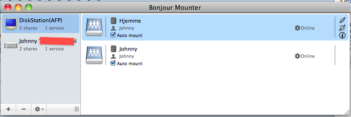

Parelius, mens jeg sitter her og vokter på de gamle ATC'ene dine har jeg også fiklet litt med en MAC Mini. Resultat: Lyd: Bra; Bilde: Svakt fra Apple. Brukte først Mini-DVI til VGA, oppløsning og fylling av skjerm var bra men akk så dårlig og hakkete bilde på film. Inn med mini displayport til HDMI, glitrende billedkvalitet, men min 1024x768 oppløsning er ikke lett å tune inn, jeg fyller ikke skjermen uten overscanning og overfyller med. Har knotet med SwitchResX en kveld men makan til tungvint program skal man vel lete lenge etter og intet hell så langt. Tenker å dualboote med Windows 7 og sjekke om det virker bedre.
Skuffende fra Apple uansett, at man må kjøpe 3.part-software for å ordne opp i slike ting.

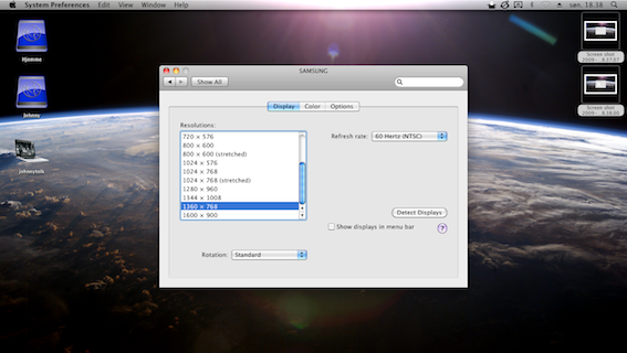

De nye Mac'ene støtter jo HDCP. Jeg mener at om du setter oppløsningen til enten 1280x720 eller 1920x1080 så blir dette detektert av TV'en som vanlig 720p og 1080p. Dette er hva som hender hos en kamerat av meg som har en PC-laptop med HDMI-utgang.

I SnowLeopard har jeg fått et par nye valg i skjermoppsettet:

Tør nesten ikke gå inn i kontrollpanelet på min Mac mini. Alt fungerer så bra - videoskalering, formatstyring, bildegjengivelse. Jeg må ha gjort noe galt! ;D

Kjører 1080P på Pioneer plasma og det fungerer utmerket fra min Mac Mini.

Skjermoppstettet så jo beroligende ut!
Det blir kanskje intet problem dette. Kommer tilbake over helgen med rapport, etter at Dublin er unnagjort.
