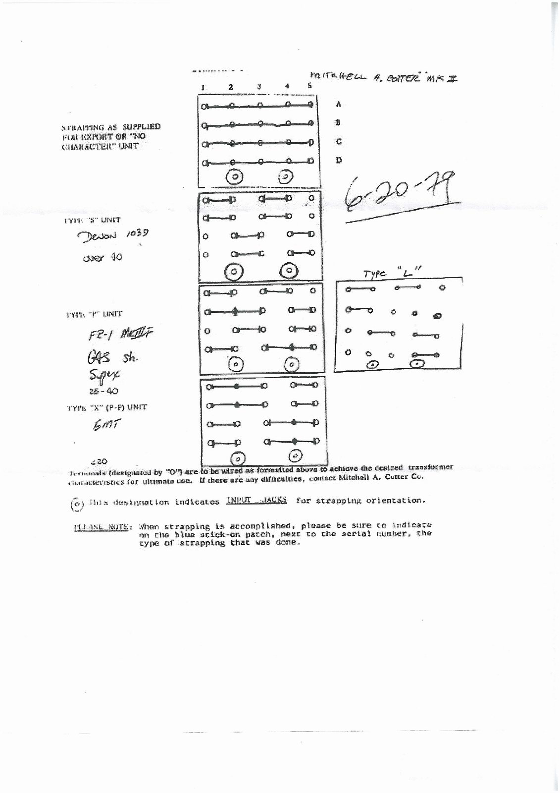

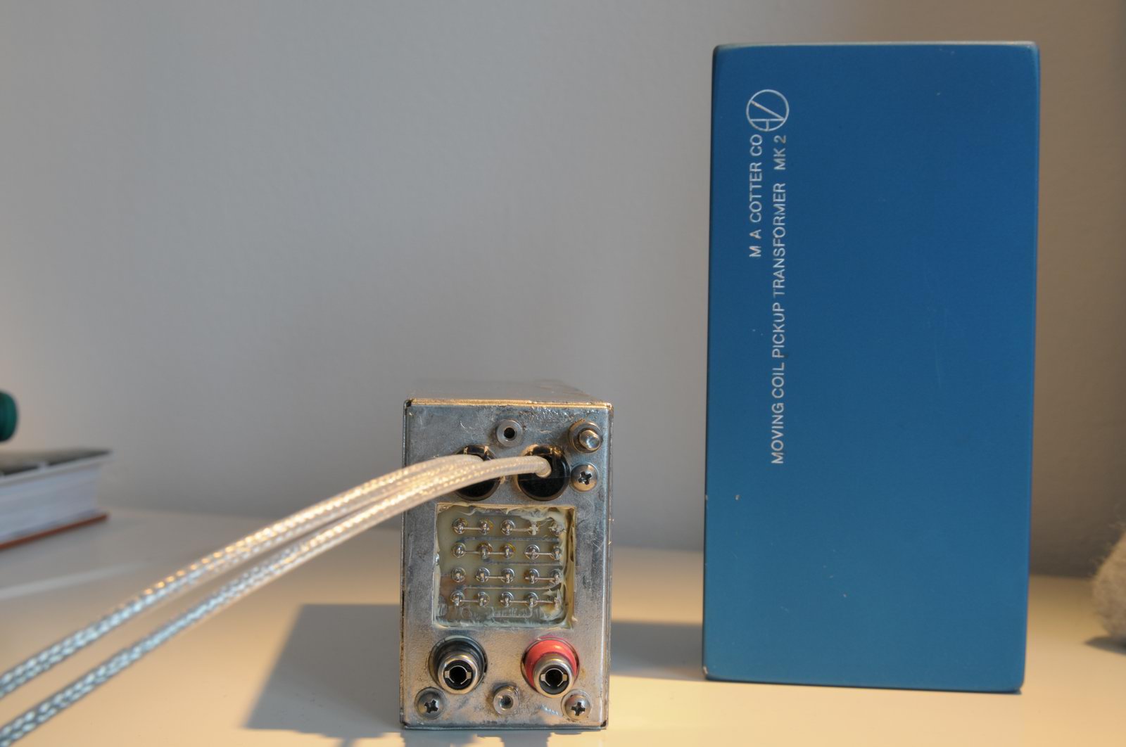

Jeg har en M.A. Cotter MKII som jeg har koblingsskjema for (litt dårlig kopi med noen håndskrevne kommentarer) og jeg har lastet ned brukermanualen fra Vinyl Engine.
Problemet er at det er noe uoverensstemmelse mellom de to skrivene med hensyn til koblingsalternativer og hvilke impedanser de ulike typene representerer.
Koblingsskjemaet jeg har opplyser at type X eller P-P er for kildeimpedanser mindre enn 20 ohm. I følge manualen er X en spesialtilpasset variant og ikke det samme som P-P.
Her er de uenige altså. Manualen påstår at P-P er for pickuper med impedanse 20-30, mens det finnes en type P for pickuper med impedanse 6-30. Problemet er at manuelen ikke sier noe om hvordan de ulike typene kobles.
Noen som har skjema eller vet hvilken kildeimpedanse de ulike typene er ment for?
Dersom man horisontalt benevner pinnene fra 1-5 og vertikalt fra A-D, hvordan kobler man da for å treffe nærmest, men på rett side av 6 ohm?

Det er versjonen merket "P" (liten mulighet for at det er "I", litt vanskelig å lese).

Jeg legger ut koblingsskjema i tilfelle noen på sikt skulle få bruk for det.
