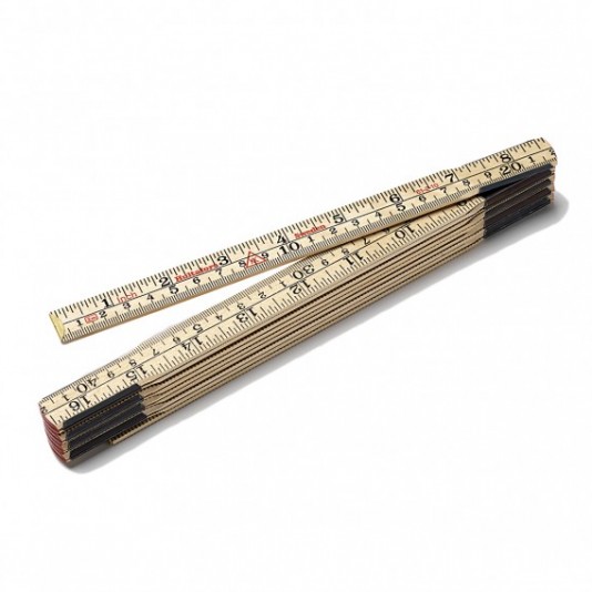

larsenv
15.08.2012
Funker det med 1 meter, eller må det være 2 meter?
Tenkte mer på mikrofon, lydkort og den biten der.
Men takk for tipset :)
