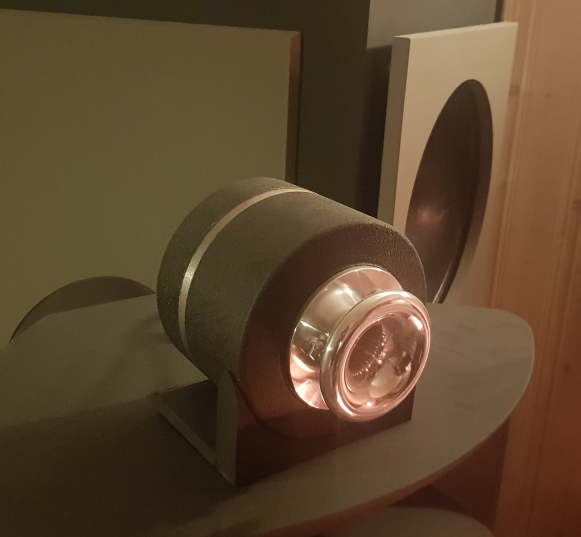

Enig i energinivået du nevner er av betydning for å unngå Lyttetrøyttleik.
Fra 4,5 kHz og helt opp har jeg selv løst det med en 2x25 KL D amp som forer denne TAD greia:
Denne diskant driveren er en konstruksjon fra 1978. (42 år)
Hva det sier om meg...eller hva det sier om utvikling av transducere i dag, overlater jeg til andre å svare på.
Jeg tror det egentlig ikke har skjedd så mye av utvikling på høyttaler fronten de siste 40-60 70 år.
...det banebrytende i dag, er hvordan man implementer sakene.
