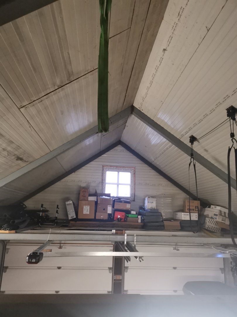

    Går med planer om å lage lytterom på garasjeloftet og ønsker inspirasjon og tips til hvordan det skal være.
    Ser for meg å lage knevegger på 1 meter men dette er ikke et krav. Videre har jeg vurdert spilevegger og tak.
    Legger ved planskisse og snitt. Jeg må spare noe av lengderetningen på rommet til lager.
    Ønsker best mulig akustiske resultater.

    Jeg er veldig i tvil på om det blir for dempet med spiller. Er også usikker på hvilken vei jeg eventuelt skal legge dem. Hvordan ville folket ha bygget opp gulvet? På bildene ser man stålreiset som bærer taket, samt tværgående stålbjelker.

    Fryktelig vanskelig dette, taket er lavt, da er det bare rett og slett vanskelig å si noe. Kanskje spalte gulv så spaltene blir åpne ned, så bassen har litt mer å gjøre av seg, og knevegger med tekstil istedenfor plater fylt med glava. Ekte trepanel i taket? Spilevegg hvor tenker du det?

    Det er som Knubie sier at dette er et veldig vanskelig rom med den lave takhøyden kombinert med skråtak. Man vil få veldig store akustiske utfordringer her og en del vil aldri kunne løses helt. Er redd man må leve med et stort lydmessig kompromiss. Til en enkelt hjemmekinoanlegg uten store ambisjoner så går det trolig greit, men til hifi kan det såpass problematisk at man ikke klarer å oppnå et tilfredsstillende resultat.
    Ellers er det først og fremst demping et slikt rom trenger i refleksjonspunktene og ikke spiler. Evt. diffusjon til lengre avstander. Spiler er greit til å fjerne flutterekko i en stue, men har lite å gjøre som seriøst akustisk tiltak til musikk eller filmbruk.

    Ser du har porter også, ellers hadde du kanskje kunnet tatt litt av takhøyden i garasjen, og lagd loftet så høyden i garasjen f.eks. bare hadde 2m høyde...

    Ja, tenkte også som du sier i den banen en stund. Må legge hodet litt i bløt her og se om det er mulig å komme opp med noe lurt...

    Da har jeg målt litt på skinnene til portene og det ser ut til at jeg kan senke dem med 23 cm ved litt ombygging av øverste rulle. Dermed kan tværbjelkene senkes med 30 cm og høyde i garasjen blir 2.1 meter.
    Loftet får en høyde på 2.7m til underkant stålreis.
    Knuble, hvordan mener du man eventuelt skulle bygget opp et spaltegulv? Vedr. spiller så tenkte jeg noe lignende som på bildet under, men ikke hvis dette ikke har noe får seg.
    Demping i refleksjonspunktene? Er dette typisk knevegger og bakvegg?
