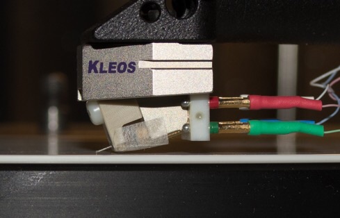

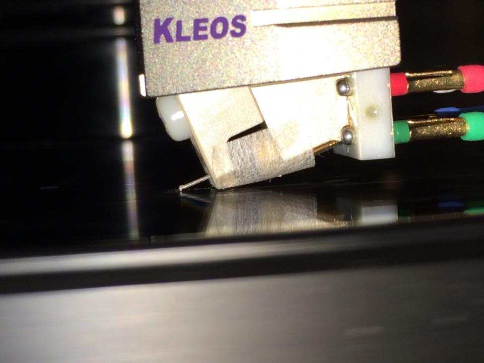

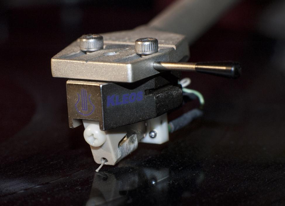

    Jeg har nettopp montert en Lyra Kleos på den nye armen. Justert nåletrykken på 1,7g og den nederste delen av pickupen sitter nesten på platen. Dvs. det er ca. 1mm klaring mellom platen og pickuphuset. Nå har jeg ikke så mye peiling på Lyra pickuper men i mine øyne ser det ut som pickupen ligger alt for lavt.
    Kan det hende at opphenget er ødelagt? Hvor mye klaring pleier det å være med Lyra pickuper?
    Vermin
    19.09.2006
    6.999
    5.918
    Bjerkreim
    45
    Det hørtes "litt" snaut ut ja, men det burde være svært hørbart om opphenget er ødelagt.
    Er ikke allverden og gå på her heller:
    slartibartfast
    11.02.2002
    2.975
    3.810
    Aukra
    Hm, hører ikke ikke noe "uvanlig", kanskje det skal være sånn - hadde VDH og en Benz Gullwing før og da var det MYE mer klaring...

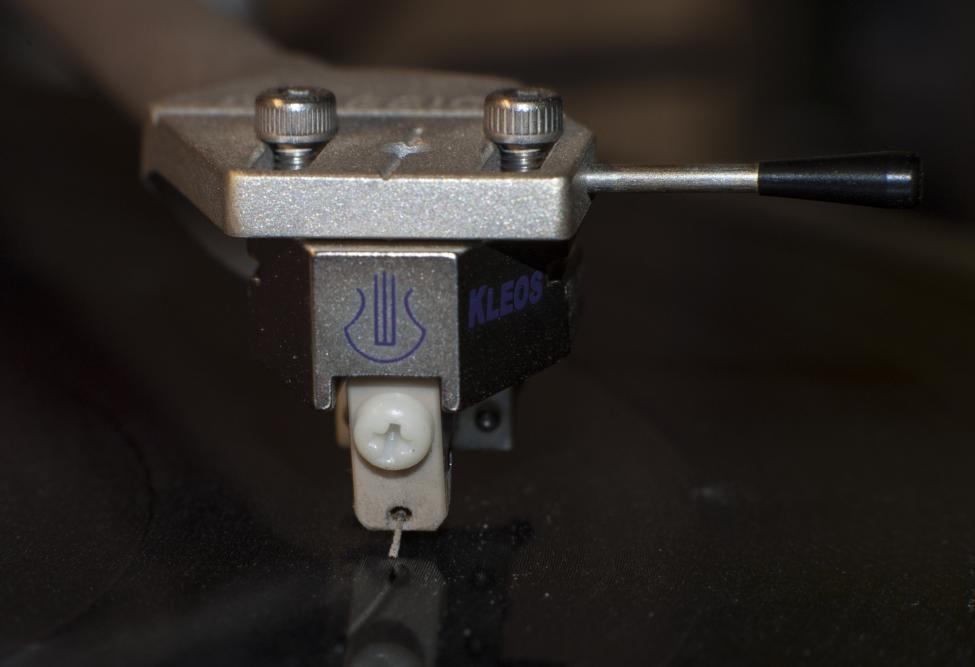

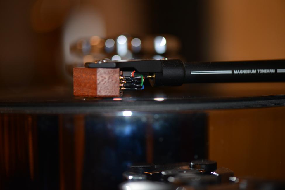

    Her min Skala:
    ikke for å være kjip, men rett efter at bildet ble tatt forsvant stift & nålefane.

    Prøver ikke å være frekk, men på bildet du la ut ser det ut som om armen skråner oppover fra armbase mot PU.
    MVH
    oct
    09.04.2009
    12.260
    8.268
    Ikke mye klaring m. Grado heller....
    begge mine foto er tatt m. Nikkor 105 mm. macro.
    tkr
    27.03.2007
    20.570
    27.614
    Nede i fjæresteinene
    ^Takker.
    Var ikke mye klaring, nei. Har vært borti det med en Koetsu. Den skubbet nedi ved den minste ujevnhet. Viste seg at VTA var feil.

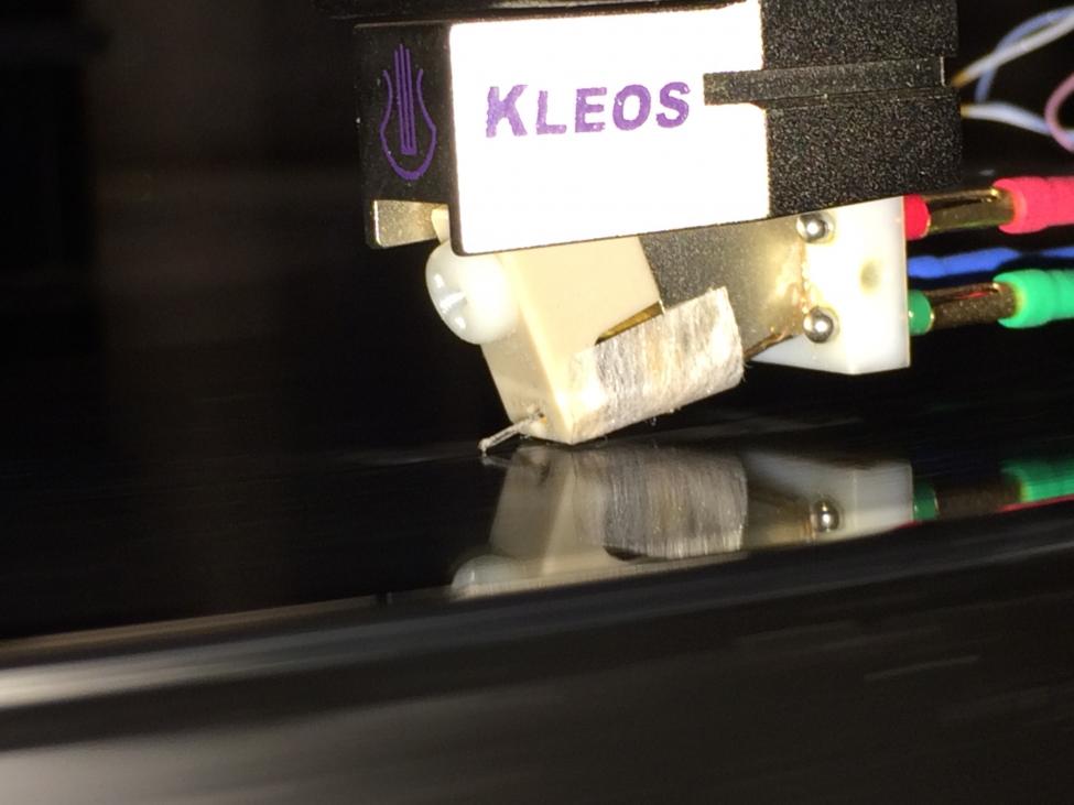

    Gunnar_Brekke
    3.139
    2.685
    Kongsberg
    Hei.

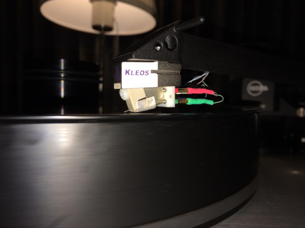

    Fortet meg å knipse noen bilder av egen Kleos (på VPI Classic - med armrøret paralelt med plateoverflate) - beklager støv:
    Jeg her nok noe mer klaring mellom hus og plateoverflate, men dette kan falle under naturlige avvik ved håndarbeid som dette.
    Klaringen skal være liten pga. "new angle" konseptet Lyra benytter.
    Husk Kleosen trenger laaaang innspillingstid (3-400 timer (!!!) - noe som antagligvis skyldes den lange holdbarheten som kjenne-
    tegner Lyra pickupene). Gi pickupen den tiden den trenger og du har virkelig noe å glede deg til.:)

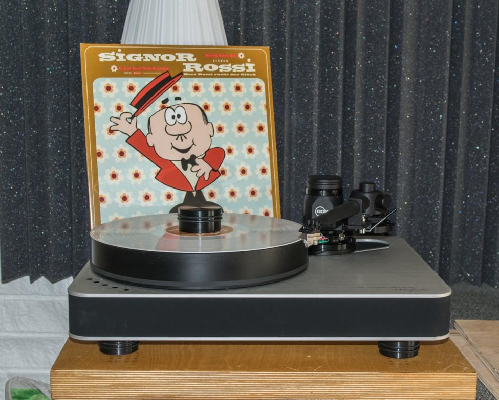

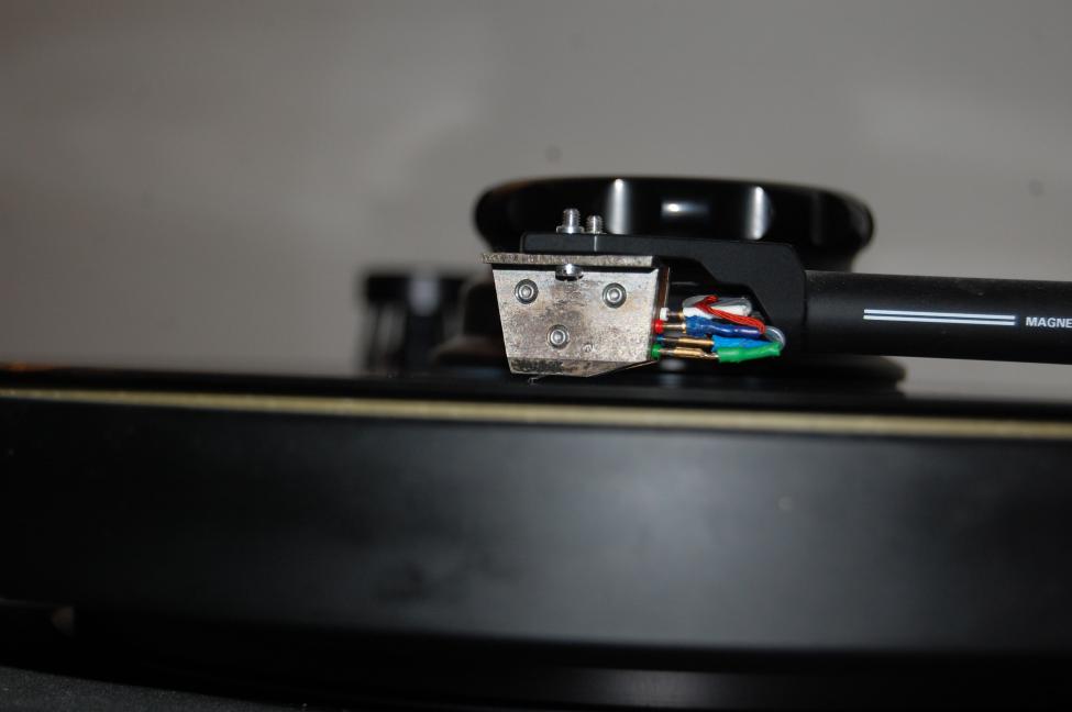

    En erfaring jeg tok med meg fra tidligere vinylrelaterte problemer er at noen gang er det lurt å ta en dyp pust og begynner fra scratch igjen.
    Så jeg tok to dype pust, demonterte pickupen og armen, satt spilleren på nytt i vater og begynnte fra scratch.
    Nå ser det bedre ut.
    Jeg vet ikke hva som var galt, men nå ser det ut som det passer. Fikk også bekreftet av en Lyra forhandler (ikke han som jeg kjøpte PUn av) at dette ligner mere en normal avstand til plata.
    Så nå venter jeg på en Best Tractor for å få justert den noe mer nøyaktig enn med papirprotractoren til Kuzma.
    Sånn ser den hele ut nå.
    4-point er nok et massiv stykke finmekanisk ingeniørsarbeid. Når jeg pakket den ut for første gang fikk jeg spontan en uforklarlig trang å gå ut og spikre sammen en uthus eller gjøren noe annen arbeid som involverer innsats av tung håndverksverktøy.
    Verktøy er vel en bra assosiasjon når en har denne Kuzma armen foran seg.
    Satt meg ned til en første lytting nå så er spennt... Jeg mener å hå lest at den profiterer av litt demping i forbindelse med lyra PUer - men det må vente til jeg har justert den mer nøyaktig.

    Hei.
    Vis vedlegget 301931
    Vis vedlegget 301932
    Gunnar Brekke
    Vis vedlegget 303089
    Vis vedlegget 303091
    4 Point er relativt voldsom, og MYE større og mer brutal enn det som fremgår av bilder! Spilleren din er ikke spesielt puslete, men se hvor dominerende Kuzmaen virker! Herlig sak.

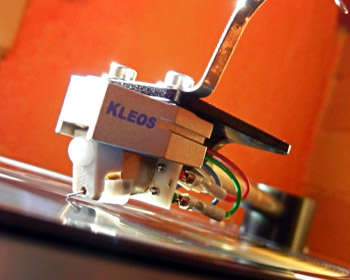

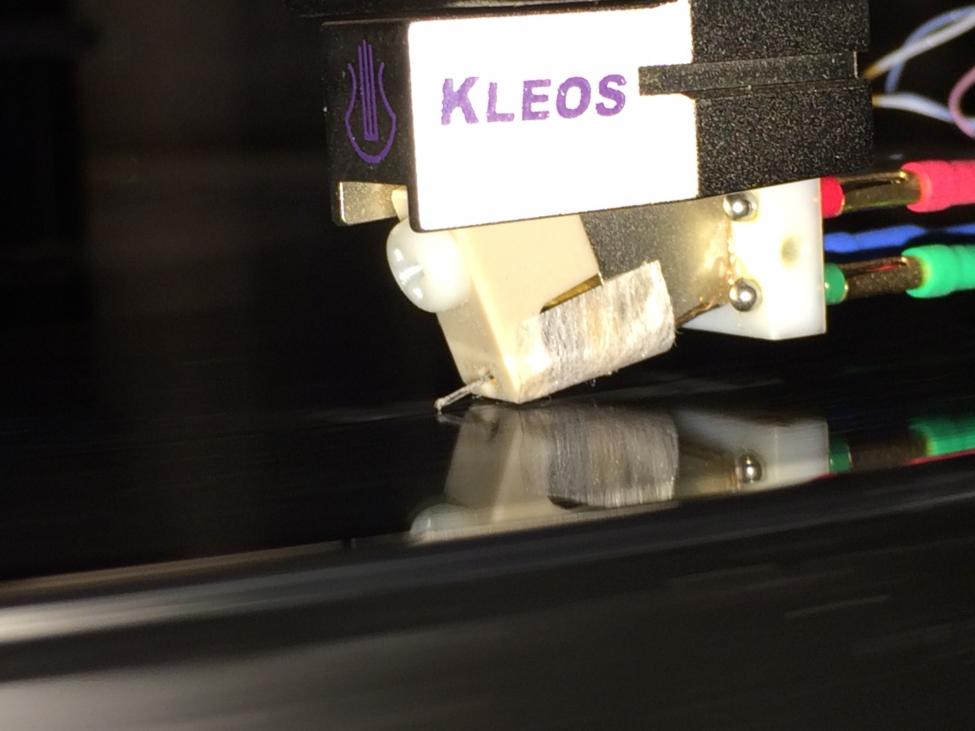

    Jeg har montert en Lyra Kleos på min VPI Classic med VPI-arm. Armrøret er parallell med platetallerken og PU-vekt er 1,73 g. Jeg brukte medfølgenede VPI-mal til hjelp med monteringen. Det er relativt god avstand mellom PU og plate. Det er overaskende god lyd allerede etter få timer.
    Jeg lurer på om jeg vil oppnå enda bedre lyd ved bruk av en annen protractor?
    Hva har andre med Kleos og VPI Classic brukt for protractor?

    Kan jo være noe å hente med en annen protractor men jeg tror du har mest å hente med korrekt VTA og Antiskate.
    Bruk en mini-libelle til å sette oppå pick-up slik at du ser at pick-up og arm er parallell med plata.Glem ikke at du må stille stifttrykket når
    libellen er fjernet fra pick-up.Vær dessuten ikke redd for å prøve ulike signalkabler med eller uten jording.Dette kan være med på å finne
    rette lyd og klangsignatur du trives best med.
    Mvh Kenneth
    Jada, Kenneth. Jeg er helt enig i at det er viktig med korrekt VTA, antiskating, azimuth og stifttrykk. Jeg passer alltid på alt dette. Men spørsmålet mitt var hvilken protractor folk bruker for å justere Kleos i en VPI-arm. Har noen brukt protractor basert på Baerwald?
