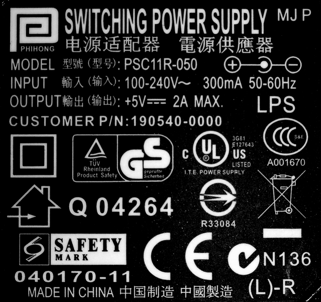

Dette er nøyaktig det samme power supplyet jeg har. Det utelukker naturligvis ikke at det kan være noe galt med ditt - men mitt er kliss likt og altså støyfritt. Med de samme modellsifrene og identiske detaljer i figuren hele veien.
Hvis du ikke kjenner noen andre med samme Squeezebox som du har - og du har lyst å teste power supplyet ditt - er du hjertelig velkommen til å ta det med deg og prøve det hos meg. I så fall er det lurt at du bor i nærheten av Asker.
