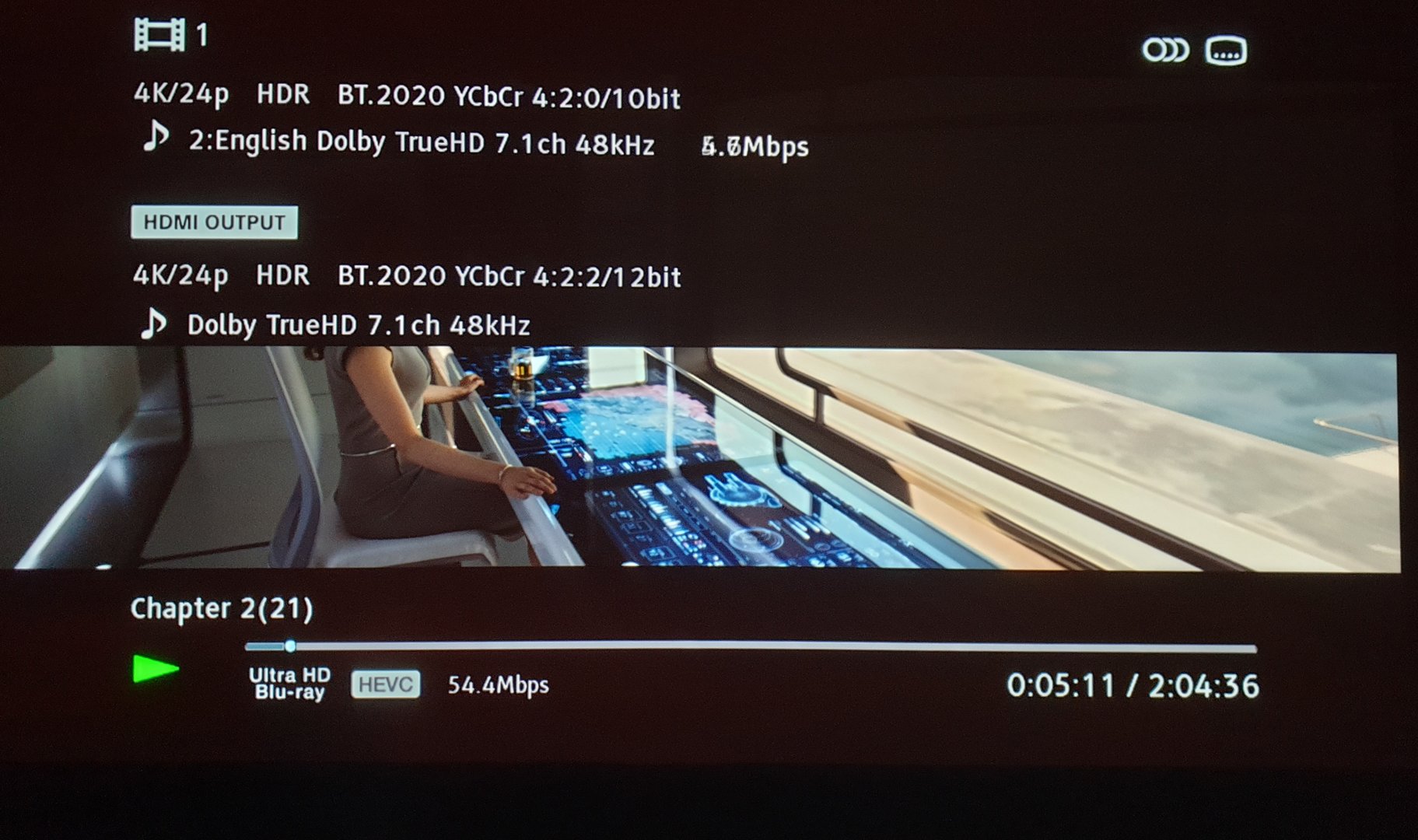

Her er det ingen tvil. Tom Cruise er loud and clear i Atmos høyttalerne på Oblivion på UHD. Tidspunkt etc vidt under....
