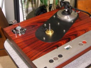

PD 310 er remdreven.Når tallerken tas av så står sentertappen igjen.Lurer da på om det er mulig å trekke denne opp på noe vis.
Skal være mulig å få den opp ja. Er noen skruer nedi der en plass som holder det hele sammen. Finn disse, skru løs og løft opp spindelen, så kommer du til for å skifte olje på lageret som sitter der.
Se også etter med det samme at det er fett nok rundt sentertappen i tallerken, slik at vakum fungerer tilfredsstillende.
Utover dette skulle det ikke være nødvendig å gjøre så mye med selve drivverket, det er solide saker som er godt laget, med pen behandling klarer man ikke å slite ut en slik spiller.

Ingen skruer her. Det må jo være mulig å komme til og skifte olje. :'( Legger ved et bilde hvordan det ser ut under tallerkenen

Olje fylles undenfra (oppned), (og ble gjort ved sist service) ;)
