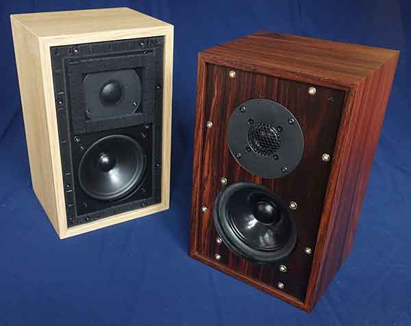

Såleis har både eg, Stig Inge og Lars Tørressen i Bergen opptil fleire par med Rogers LS3/5A, som var den minste studio-monitoren utvikla av BBC og lisensiert til Rogers og andre....

Ken Kessler hadde en «Shoot out» i HIFI News i 2001 hvor det ble testet 15 varianter av LS3/5a. Jeg har magasinet men må finne det. Den største testen av å sammenligne de forskjellige fabrikantene. Det er både 11 og 15 Ohms utgaver. Jeg har selv hatt 12 par men sitter «bare» igjen med 3 par. Audiomaster, Chartwell og Goodmans!

Jeg har nye Graham LS3/5A kjøpt hos Stereofil i fjor. Ingen imponatorlyd når man går rett fra noe annet. Likevel er det blitt den høyttaleren jeg bruker desidert mest, og som jeg savner mest når andre høyttalere er koblet opp. Det gjelder med et bredt utvalg av forsterkere og kilder. Antakelig er det den naturlige mellomtonen som gjør det så lett å lytte lenge til dem, og bare nyte musikken.

Jeg har et par Rogers LS3/5a fra 1978, jeg kjøpte for 3500,- av Ståle Krapyl :) Men det var ikke alle fabrikanter som fikk ''lisens'' av BBC for å produsere disse. Ellers så var det variabel kvalitet på disse KEF elementene som ble sortert ut og paret. Så må man ha en forsterker som passer for å drive dem. Engelsk konstruert viser til å passe bra hær.,
Mye av hemmeligheten ligger i delefilteret, og justeringen av det. Kabinettet er ekstremt stivt, som også har preget mellomtonen. Ikke alle liker den fokuserte lyden, da det er en puntkilde høyttaler. Var en veldig god beskivelse i et gammelt Hifi&Musikk som beskrev selve delefilteret på 15 ohm utgaven.
Nå står LS3/5A til pynt i en hylle og venter på å bli spilt på. Men skulle nesten tro at gummiopphenget har begynt å tørke ut. Falcon har også oppgraderings kit til LS3/5A.
Cellesion 3 er en Britisk mini monitor som jeg har med eksakt samme størrelse som LS3 5/A. Den har en lysare diskant av titanium. Veldig morsom høyttaler det også. Engelske mini høyttalere var en gang rimelige og gode :)

Sammenlikning av Graham LS3/5, Graham LS3/5A og Falcon LS3/5A:
«At the end of the day, Graham Audio's Chartwell LS3/5A was my favorite of these three seriously good, BBC-designed minimonitors.»
Testen samsvarer med mine erfaringer etter å ha hørt alle tre; det ble Graham LS3/5A på meg. De erstattet et par velpleide 15 ohms Rogers LS3/5A fra 1982. De nye låter enda bedre🙂
LS 3/5A fungerer fint som investeringsobjekt: hadde jeg solgt de gamle, som var i Mint Condition med emballasje, i utlandet, kunne jeg fått 10 ganger nyprisen. Og det inflasjonskorrigert!

Jeg har dessverre til gode å høre en ekte LS3/5A foreløpig, dog har jeg vært fascinert av dem siden jeg leste om dem for mange år siden. Har et par Harbeth P3ESR SE som er bygd over omtrent samme lest, og er veldig fornøyd med dem, men det er ikke en LS3/5A. Målet er å få hørt de ulike variantene fremover og helst få tak i et par selv også, basert på hvilke av dem jeg foretrekker hva gjelder lydbilde.
