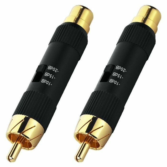

CD spilleren her har høyere nivå enn krumkast og TV.
Jeg benytter et par slike til å dempe signalet fr CD. (Må plasseres på inngang på forsterker! Ikke utgang på CD spilleren!)
CD spilleren synest jeg i utgngspunktet er et gram for lys, dempepluggene synest jeg retter litt og det blir litt mørkere. (mulig det er kun i hodet mitt...) :D

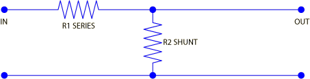

Input sensibility and gain: 200 mV / 20 db gain / 50 kohm input på lector zoe pre.
Er ikke sikker på utgangsimpedansen på Veridian utopia dac. så den må jeg leite litt etter
Tenkte å prøve å dempe 3db i første omgang

Vil ikke to stk 50k motstander duge til det?
Vis vedlegget 480467
Det er mye mulig oks81. Det er detta jeg ikke veit. Men det skader sikkert ikke å prøve :) Det er bare jeg som ikke har funnet en brukelig kalkulator for lpad på linje nivå.
I ett vanlig delefilter for høytalere er det mange kalkulatorer å finne. Men det var litt sparsomt på linjenivå :)
Og jeg trenger sånne enkle løsninger jeg vettu ;) ;)

Mulig jeg er litt kjapp på avtrekkeren med den der... :)
Men det blir vel en spenningsdeler som halverer signalet.
Det blir vel -3dB.
Du ødelegger i hvertfall ikke noe med prøve med to 50k motstander.
X factoren er at det vil kanskje reagere litt med inngang på pre/utgang fra dac så du kan få forandring i lyden.
Er det for mye demping kan du endre R1 til f.eks 30k, R2 til 70k.

Jeg tok og målte ene pluggen som jeg linket til over her! :)
Det jeg finner ut er at den tilsvarer slik:
R1 = 10k
R2 = 4,7k
Det er når den er satt til -10dB.
Dette er lave motstandsverdier synest jeg, kanskje ikke så rart jeg oppfatter forandringer i lyden fra cd spilleren :)

50k blir for store motstander, da inngangslasten fra pre på 50k står i parallell med Rp....dempinga blir da rundt 9,5-10 dB.... en halvering av spenninga er forresten 6 dB ;) såvidt jeg kan se har DACen rør i utgangen, men finner ingen Zut for denne... på den annen side har pre 200mV følsomhet, så 6dB er kanskje slett ikke for mye... prøv med 4k7 eller5k på begge motstander... blir omtrent 6dB.....

Drar frem den her igjen. 6db demping med 5kohm i serie og 5kohm i paralell ble litt mye demping. Så nå lurer jeg på hva verdiene blir hvis jeg skulle prøvd
3db demping :)

Minke verdi på R1, øke verdi på R2. :)
F.eks:
R1=2,5k
R2=7,5k
Da vil totalen vere den samme.
Reine ut akkurat -3dB har jeg ikke gjort akkurat nå.
