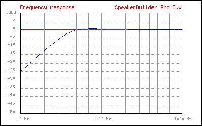

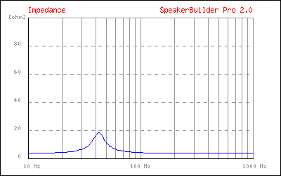

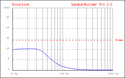

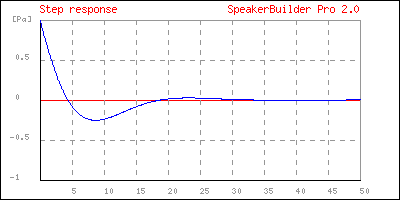

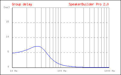

Leker med tanken på å bygge en eller to sub(er). Av praktiske hensyn kan de(n) ikke være stor(e) Jeg har gjort en simulering i Speakerbuilder Pro med en lukket kasse med nettovolum på 45l. Her er parameterene for elementet som er tenkt brukt:
Fs : 25.00 Hz Vas : 85.00 LiterQts : 0.49 Qes : 0.58 Qms : 3.14 BL : 13.95 Tm Sd : 514.70 cm2Cms : 0.27 mm/NRe : 3.30 Ohm Pmax : 700.00 WattX-Max : 14.30 mm
Vas' : 85.00 LiterQts' : 0.51 Qes' : 0.62 Re' : 3.50 OhmSd' : 514.70 cm2BL' : 13.95 TmCms' : 0.27 mm/N
Jeg ser for meg å bruke PWR-ICE125 fra miniDSP siden den har digitalt inn og ut.
Simuleringene ga følgende grafer:

Noen som har noen tanker? Den første suben vil stå i et hjørne på frontveggen og hvis det blir en nummer to vil den stå på midten av bakveggen.

litt skeptisk til så liten trykk kammer kasse. men har ingen erfaring med disse subbene. men de vil nok kreve en god del effekt grunnet kraftig bruk av EQ i bunn.
om du skal ha 2 subber så bør disse plasseres likt.

Plateampen skal gi 450W brokoblet i 4ohm (klasse D) Mulig det er litt lite, men det er den eneste jeg har funnet med digitalt inn og ut som i tillegg har DSP.
