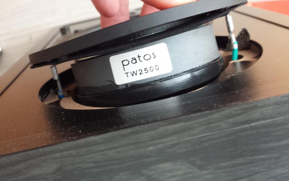

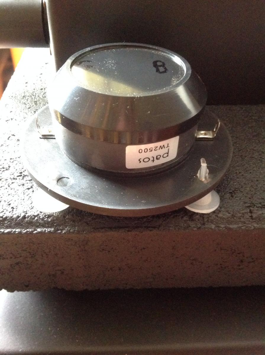

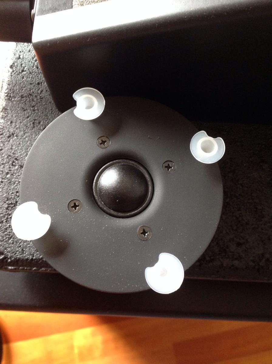

    Jeg har noen spørsmål angående denne modden. Kopierer fra en annen tråd jeg startet i dag:
    Har et par Patos Basic 110 "Kina-utgaven"(?) som gikk for slikk og ingenting på Komplett i sin tid. Er Basic 110 MK2 og Basic 110 såpass like at det ikke spiller noen rolle hvilken modell instruksjonene gjelder for?
    Har testet dem mot noen eldgamle Heco Interior 100, Heco Interior 100 | Hifi-Wiki.de.
    I forhold til Heco høres de ut som om diskanten er nesten helt fraværende, meget mørk lyd. I tillegg la jeg merke til at blåseinstrumenter høres helt feil ut, altfor metallisk. Vil et slikt diskantbytte kunne hjelpe med å få høyere & mer klar diskant og er det verdt å kjøpe diskanter til rundt 1000 lappen eller skal jeg satse på andre høyttalere på bruken for 1000-2000kr? Brukes primært som TV høyttalere.

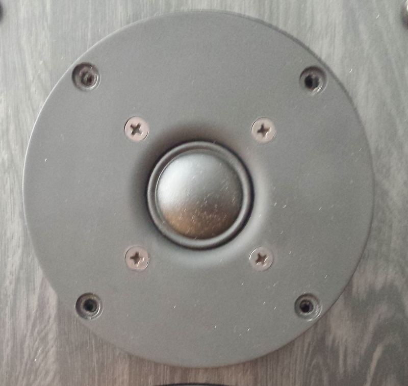

    Tror Basic 110 og Basic 110 MK2 er to helt forskjellige høyttalere.
    Jeg synes diskanten spiller alt for høyt på disse små tassene, så begynner å lure på om diskantene dine er koblet til i det hele tatt? Tror jeg måte inn å "koble til" en av diskantene etter at jeg hadde mottatt dem.
    For meg er dette helt OK høyttalere, men vil tro det er mer lyd pr krone å hente for 2000,- på brukten vist du vet hva du skal ha tak i kontra å styre med nye diskanter.

    Her er de diskantene som sitter i mine Basic 110, er det en annen type enn i mk2?

    Tusen takk for svar MonkeyCountry Audio! Da tror jeg at jeg går for disse Seas'ene. Har i mellomtiden kjøpt et par Dali Zensor 1 på brukten, fine høyttalere med klar diskant, men blir litt for pinglete i lyden av og til. Passer best til akustisk og klassisk synes jeg.
