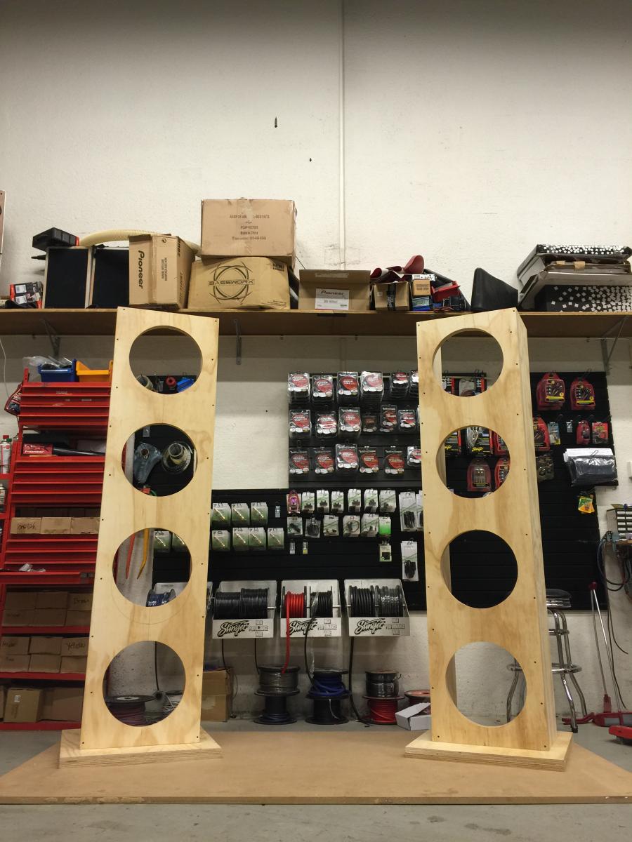

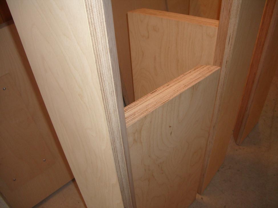

    Presslimte alle paltene over natta med vanlig trelim.
    Skrudde "vingene" slik at jeg kan prøve andre lengder.
    Blir morro dette. 204cm høy, 50cm bredt, 30cm vinger...

    Tøft! Ligner på mine tidligste OB med samme bestykning. Gir en effektiv baffelbredde på nærmere 120 cm. dette, og det er ganske bra. 150 hadde vært enda barskere men da blir de både bredere og dypere selvsagt. Nå mangler du bare 12 elementer og et par planker til så kan du sette de mot hverandre :)

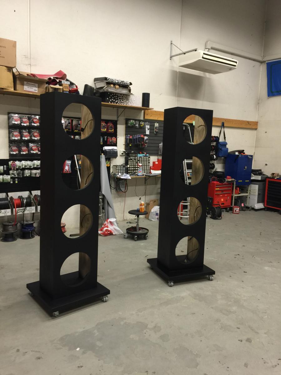

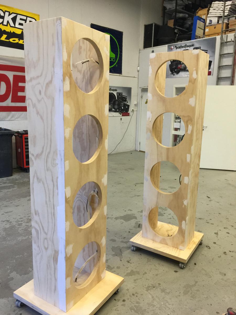

    Sparklet og sprayet med lakksprøyte, sort ja.. Tok meg 1,5t. Veldig verd det. Liker ikke når ting ser allveis ut.
    Ang 18".. så blir det nok designmessig litt annerledes. kanskje med 2 i bredden? Med SLOB er nok 15" mer aktuelt. Men det får tiden vise. Spent på responsen av 8x15"..
