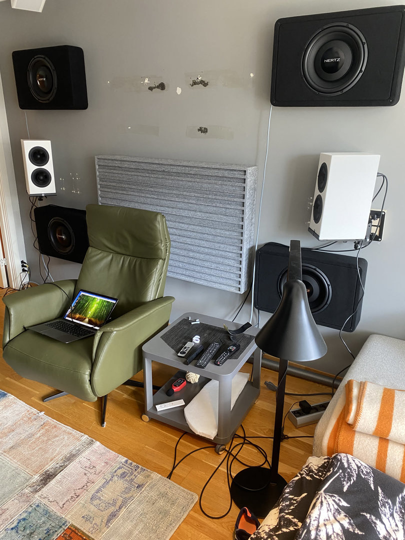

    Da er ørevoksblåserne på plass. Satt opp i AES In, via +4 kanaler i Altitude.

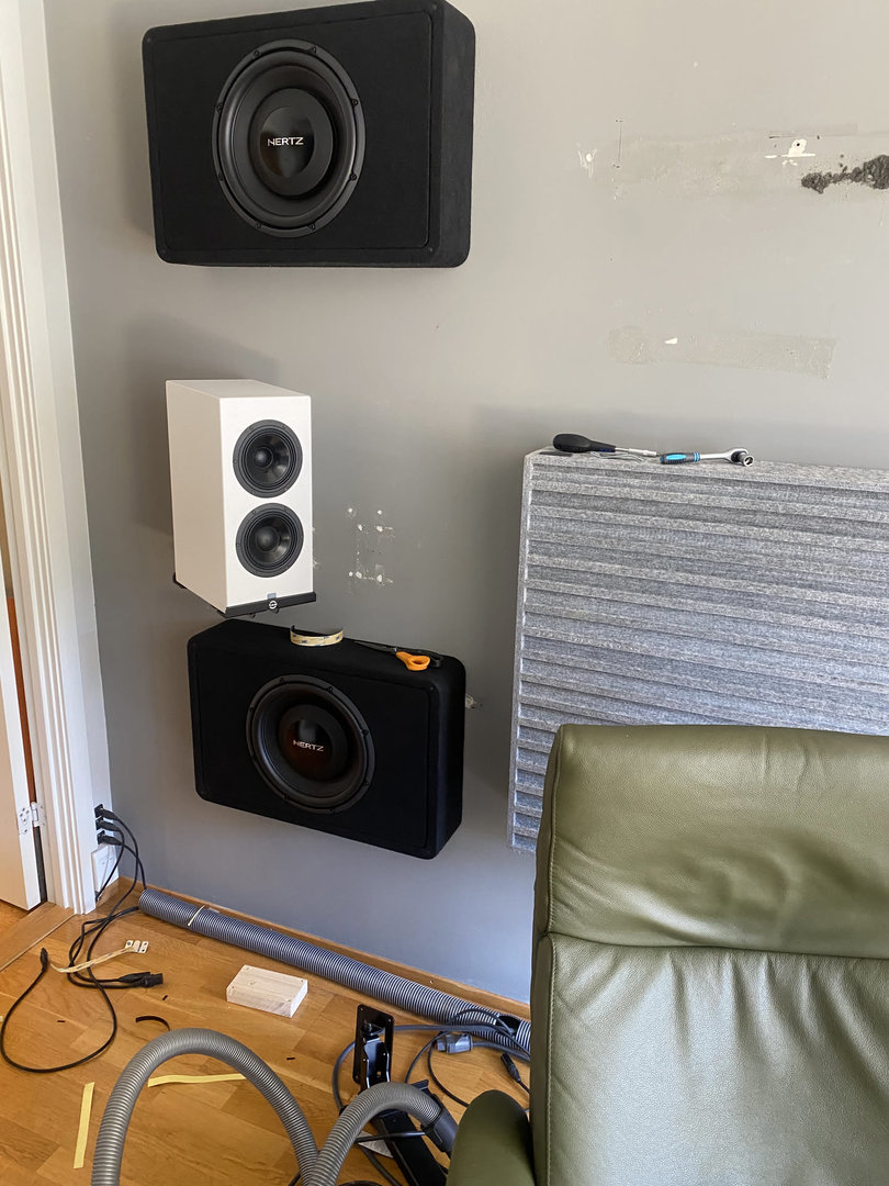

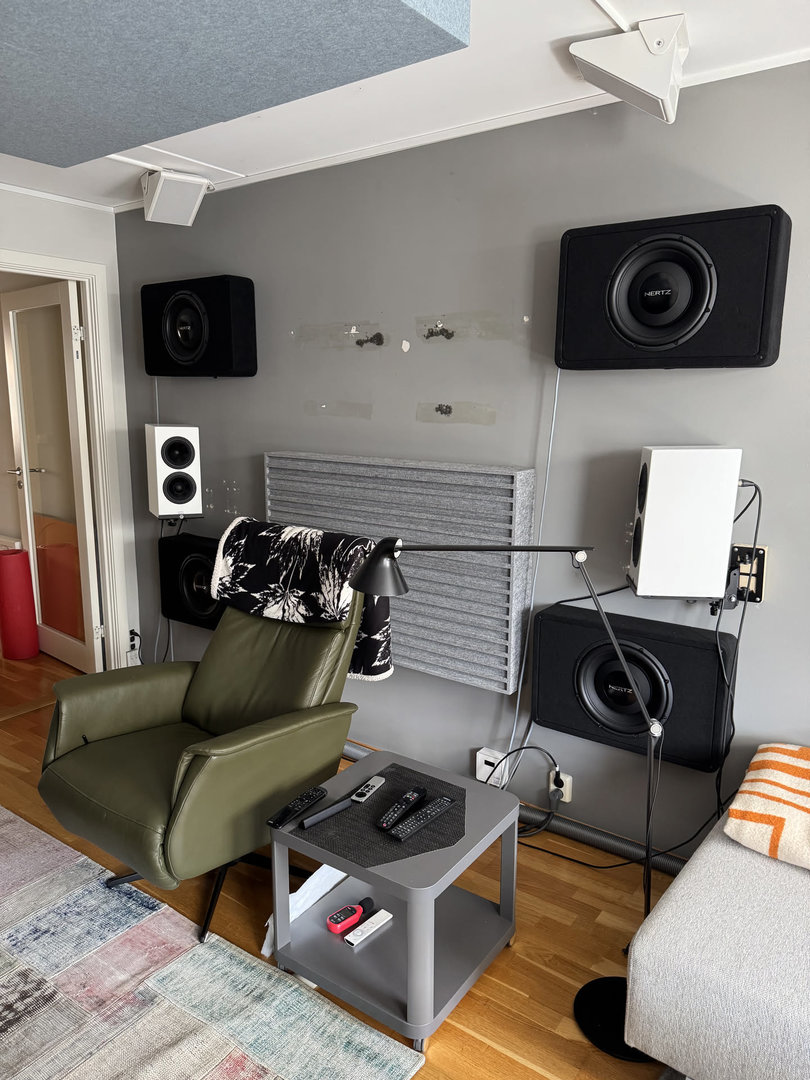

    Men det har skjedd mer i bakveggen. Inkogs'ene er tatt ned, opp har det kommet 4 bilstereokasser. Helt sant, bilstereo. Plass er mangelvare i det lille hjørnet, kun 2,89 meter mellom front- og bakvegg. Jeg har derfor vært nygjerrig på slike slim/shallow-elementer en stund. Tanken var å få bygget 4 flate kasser, og teste det ut. Hertz-elementet har jeg kikket på tidligere, men det var dyrt. Nå har de kommet ned i pris, 4 stk. i ferdigkasse kom på under 20K. Pluss en billigforsterker fra Thomann. Men duger billige bilstereokasser? Først, hva billig og hvorfor? Inntrykket mitt er at proffutstyr og bistereo generelt er priset med lave marginer, derav lave priser. 18-25-åringer flest er på budsjett, og utstyr til denne gruppen kan ikke ksote for mye. I proffmarkedet får man bare betalt for hva det yter, ikke noe flashy design o.l. I det generelle Hifi-markedet spiller følelser en viktigere rolle, og kundegruppen er betalingsvillige. Så er det unntak. Det finnes ikke f. eks. ikke plateforsterkere til 50K+, ett prisnivå som er helt vanlig for forsterkere generelt.
    Subber bak i Trinnov Waveforming gjør for det meste kanselleringsjobb. Min tanke er at lydkvalitet ikke er like kritisk her som i front, dog har jeg ikke noe belegg for dette. Førsteinntrykket er veldig bra, det låter riktig så fint. Men jeg ikke påpeke noen vesentlig forskjell fra tidligere. Nå gjenstår det rep og fiks av veggen, den ser litt trist ut.

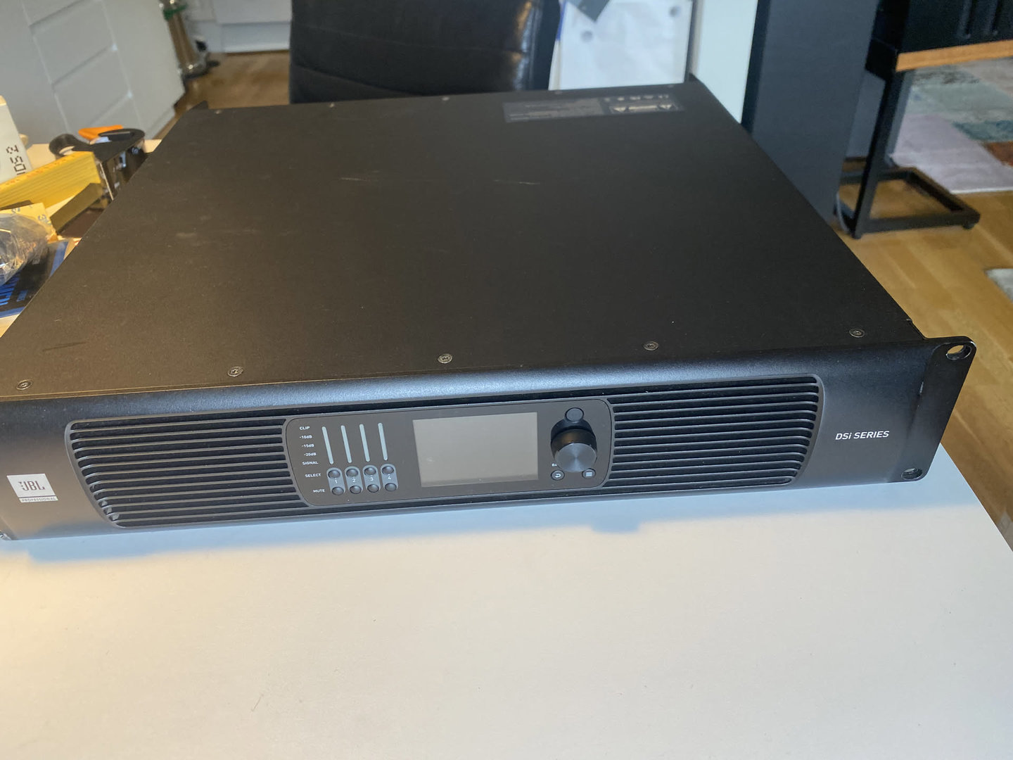

    Dette kjøpet ble litt annerledes. Jeg kjøpte en JBL crown Synthesis DSi 2.0 MA4-D. Det som dukket opp var en BL crown Synthesis DSi 2.0 MA4, altså uten Dante/AES67, hvilket var en vesentlig grunn til at jeg kjøpte akkurat denne. Inntrykket er at selger ikke forsøkte å lure kjøpere, men hadde surret med modellene. Etter noen runder med prisavslag, valgte jeg å beholde den, for 14K. Hvorvidt jeg har gjort et godt kjøp, eller ikke vet jeg ikke. Den starter og det går fint å koble til via nettverket, men jeg har ikke tested den ennå.
    Lavstøyvifter skal monteres først, de vil ha ca. 50% kapasitet av de originale. DIsse forsterkerne er tatt fram for å banke og gå for fullt dag ut og dag inn, så jeg tror det går greit. Jeg vrir opp et par ganger i måneden.

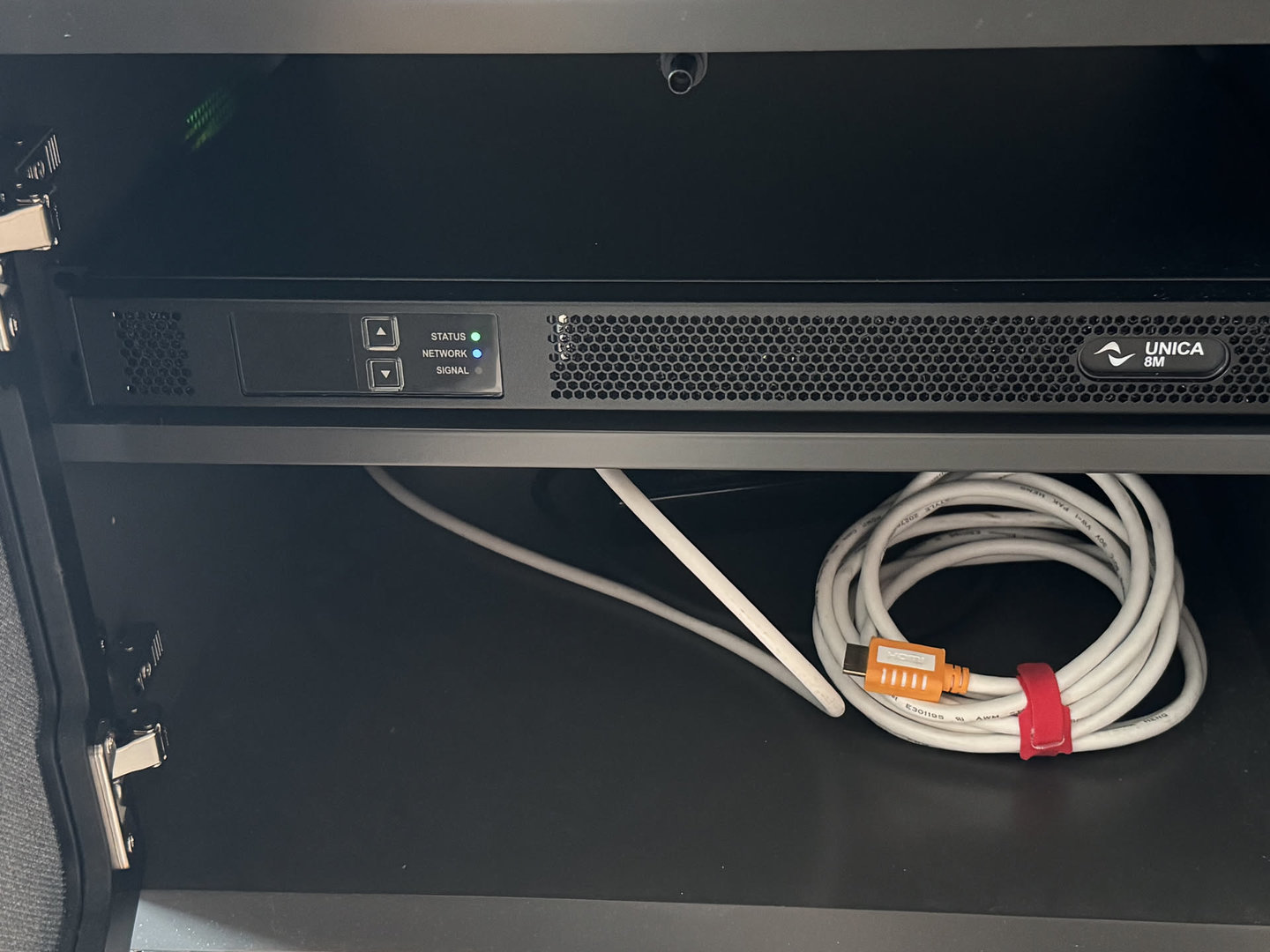

    Endelig er ny permanent forsterker for subbene på plass. Det tok en stund, men i racket står nå en 8 kanals Powersoft Unica. Utrolig funksjonsrik med programvaren ArmoniaPlus. Kalibrerte på nytt i Trinnov i dag, førsteinntrykket er veldig bra. Noen minus? Ja, en eller to. Jeg var klar over at viftene høres, på tomgang omtrent like hørbar som Altitude. Blir det for mye viftestøy, får jeg vurdere og gi garantien på båten, og installere noen Noctua-vifter. Den andre er at viftene går selv i standby, såvidt hørbart. Det er mulig å gjøre endringer i standby, med ArmoniaPlus.
    Da er feriepengene for i år (og et par år framover svidd av).

    Hvordan fungerer bilsubene i forhold til Inkognito?
    Jeg hadde skikkelig bilstereo in min første bil, en 1975 Mazda 1300. Satt i Pioneer komponentstereo, mener forsterkeren het GM40 (den store het GM120), høyttalere i hattehylla (hvor ellers), TS-16 eller TS 1600. Spilte så stålplasten trua med å slippe taket.
    Vel, tilbake til nåtid. Jeg bytta ut 3 x Incognito12 med 4 x bilstereoflatsubber. Det er egentlig 3 ulemper allerede her. Flat driver, lite kabinett og ordet "bilstereo". Jeg kobla på en forsterker som kosta like mye som en middels lottokupong. Jeg vil si det låt omtrent som før. Jeg tror det var en fordel med 4, uten at jeg kan peke på hva. Men, det låt fint og tight.
    Løftet kom etter at jeg putta på ny forsterker, Powersoft Unica 8M, 1kW til hver sub, med fordeling av enda mer om det trengs. Mer tilstedeværelse i bassområdet, men det er fort gjort å lure seg selv her. Jeg tøyde bort noen av unotene i rommet med programvaren til Powersoft, ArmoniaPlus, før jeg kalibrerte Trinnoven. Inngrepene i Waveforming ble vesentlig mindre da. Og ikke minst fikk plugga på noen limiterverdier før jeg begynte å skru opp. Importøren av Hertz, Autohifi i Trondheim, var veldig behjelpelig med å beregne og foreslå limiterverdier. Veldig bra siden forsterkeren kan gi en spenning 3x det flatsubbene tåler. Stereo Integrity var derimot ikke behjelpelig. Men det var Claude, rart det der.
    Helgas lille opptur var at jeg kunne kjøre programmet ArmoniaPlus fra min Linux-PC. Om jeg nå bare kan få Hypex Filter Design til å kjøre der også, så kan jeg pakke bort Windows-VM'n for godt. (Jeg holder på å luke bort det meste av US-made. Utenom Claude, selvsagt.....).

    Ruggen gjemmer seg bak høyre Manta, og drives av en JBL DSI 2.0 MA4 satt opp brokoblet. Den gir 2600W i 8 Ohm
