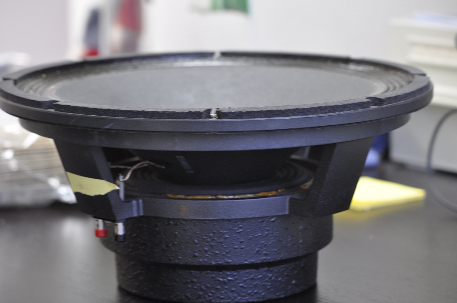

    Disse kom på døren i morges.Altec 414-8C.Gjorde noen målinger og en simulering i onken calculatoren.Dette elementet er forskjellig fra 414-8a og b og skal den brukes i en onken
    kasse må en redusere portarealet til ca 80 % = strekke litt på "reglene".Vedlagt kalkulasjonen for moro skyld.Dette er litt større enn ønsket, på den annen side er det kanskje ikke så dumt å prøve denne 12" driveren for dette elementet er beregnet på "medium size enclosure" ala Altec 614d.
    http://www.altecpro.com/pdfs/vintage/SpeakerAndMics/cabinets/614D Speaker Cabinet.pdf
    3,2 ft^3 eller rundt 100 l .
    akseptabel størrelse ref krav nevnt innledningsvis.
    Skal forsøke å beregne en høvelig kasse (og legge ut resultanten til spott og spe?)
