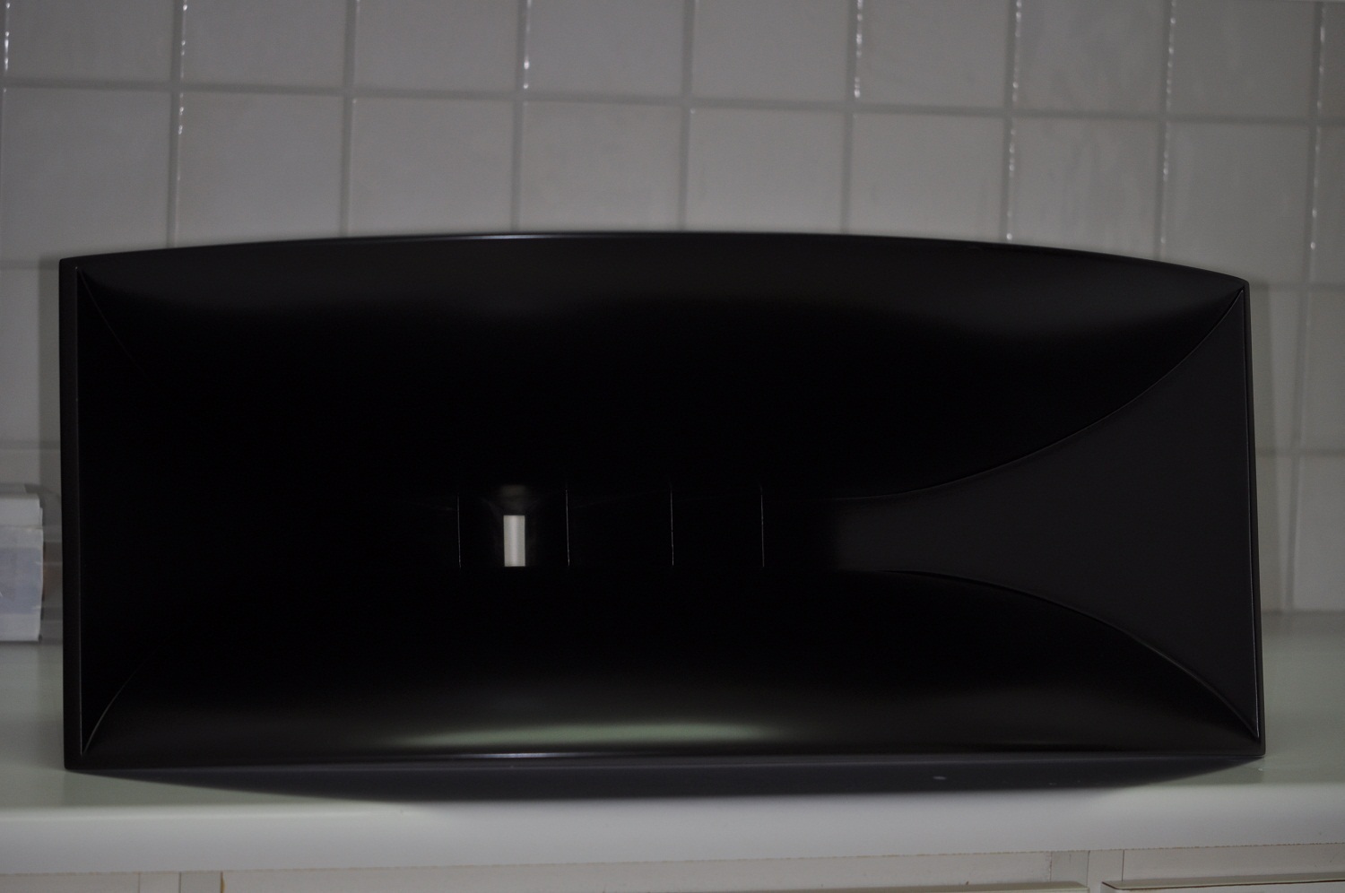

    Utifra et innfall ble det kjøpt to iwata 300 fra polen.
    Det skal velges en god driver til disse. Siden horn er ukjent for meg ønsker jeg ikke å svi av ubegrenset på disse.Det kan jo være at en ikke finner tonen og at dette blir "Dansen gjennom skuggeheimen"
    fra prisen av TAD 4001 og nedover er greit
    Hvordan velger man ?
    noen fysiske egenskaper ved angjeldende horn som legger føringer/avgrensninger?(Til å begynne med får vi kjøre uten supertweeter ,redd det blir for mye å holde styr på i starten)

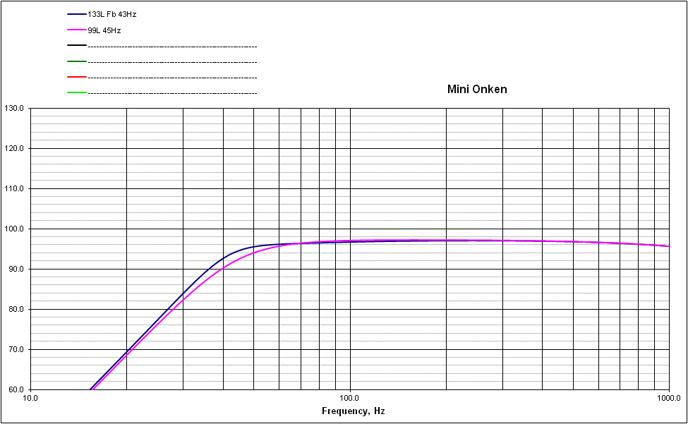

    Jeg tenkte meg i utganspunktet et mini onken kabinett med en 10" Supravox.Da disse var bestilt og betalt og nå ligger de i tollen, oppdaget jeg (bare flir dere) at jeg hadde blingset på tomme til cm og kjøpt 2 stk 8,noe.
    Jeg må ikke bruke de til dette. Med et "mini" onken kabinett i str ca 140 liter ser det slik ut i minibox(ikke min sim)
    Alternative løsninger for de nedre gemakker er velkommen ca max volum antydet over

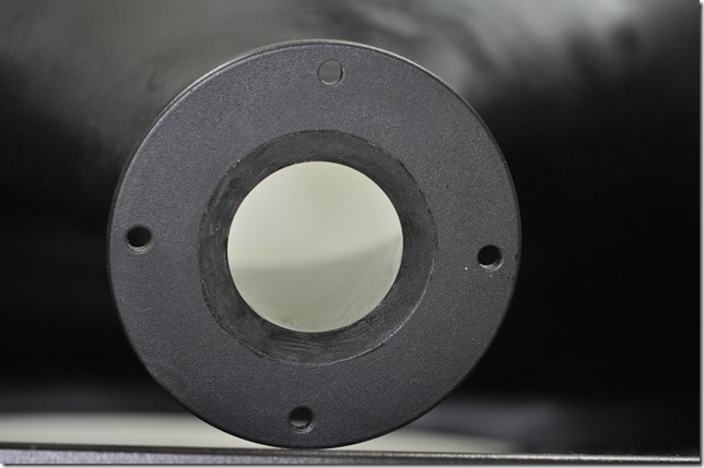

    Forøvrig et spennende prosjekt. Siden du nevner TAD-2001, går jeg utfra at det er en 1" åpning i hornet? Det er flere alternativer der ute, men det kommer ann på hva du er ute etter. Et par brukte TAD-2001 innebærer jo en viss risiko med tanke på Be-membranet. Et erstatningsmembran på TAD-2001 er jo liten vits, såfremt det ikke er fra Trueextent da, men da snakker vi pris igjen, spesielt hvis prisen er høy på brukte drivere i utgangpunktet, noe det som regel er på disse.
    Jeg hadde en Radian Pb-475 driver tidligere, som noen Diy'ere der ute mener ligger veldig nær TAD i ytelse, men til en brøkdel av prisen. Jeg har ikke sammenlignet de side om side selv, så det er basert på hva jeg har lest, uten at dette har noen stor verdi. Hawthorne Audio bruker denne i en av toppmodellene sine med stor suksess.
    En annen driver er B&C DE250. Du kan lese litt om den her: http://www.diyaudio.com/forums/multi-way/130499-b-c-de250-comparison-xt1086.html
    Brukes i Dr.Geddes høytalere med waveguide, og av flere diy'ere der ute. I grunnen så er det mange drivere å velge mellom, og det kommer litt ann på hvordan man har tenkt å implementere de også. Skal du kjøre aktiv deling? Analogt eller digitalt? Eller skal du konstruere passive filtere?
    Ser forøvrig at du linker til en 18sound driver. Hvis du ikke var klar over det, har denne 2" throat, og blir en helt annen driver.
    De fleste 2" drivere kan deles lavere, men får problemer med å ekstendere helt opp. Det oppgis ofte respons helt opp mot 18-20khz på en del av disse, men inntrykket er vel "all over" at det er få av 2" driverene som går helt opp. TAD driverene skal etter sigende, pga Be membranet, ha en bedre top-end respons, men da må du vel over på 4001/4003 2" drivere.
    Skal du gå for en 2 eller 3-veis? Dette er også litt avgjørende for hva du velger av drivere imo.

    Sitter i et bur på en bandybane .litt vrient å lese på en liten skjerm uten briller. Mener jeg har referert til tad 4001, ref sannax' svar ( takk forresten)
    Hornet har 2" åpning.

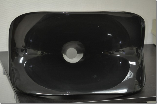

    gjennom morgendisen nede fra midten av leieren kom det express røyksignaler om at Lille hIaWAThA's mor :"Hun som rir hardt hver gang månen skinner"
    er ventet å nedkomme om noen få dager.Heksedoktoren fast slo etter en bedre pipe at det kom til å bli en runner og bestemte at navnet skulle være
    "T ore A nakonda Dreper TH)
    Slik kan det gå , det blir vel en råd , selv om de infødte yngler som ... for tiden.
    I går ble en knalldag.Noen lovet meg "en overraskelse utpå høsten" det var til min bursdag i sommer, dette var glemt for lengst .Istedet for øvelseskjøring med pode eldst ble det Paco de Lucia ,i pur glede over en fin dag inntraff ovenstående også.
    (fulgte sannax link i tråden om kompresjonsdriver, rask og hyggelig respons fra snekkeren )
    bia
    Hvordan målte middagen i dag?
    03.04.2007
    2.264
    4.400
    Ny plan? :eek:
    SannaX
    20.02.2007
    1.324
    204
    Vakkert! Hva måtte du gi for herligheten?

    Leste hva du skrev om th clonen og driveren din , og annet som er skrevet om Tad hornet.Dette ser ut for å være en rimelig nøyaktig kopi .Om noen har en original og vil undersøke dette nærmere, ta de i øyensyn når jeg har fått de er det bare å sende en pm.Bor på kolsås og Jobber i Oslo.
    LMC
    03.08.2006
    25.535
    15.029
    Drøbak
    48
    supert
    den vi monterete 2446 i, var også en klone fra Japan
    tegninger ligger ute på nett
    snekker´n kan lage de på Ås ::)
    cncfreser en blokk med laminert tre eller høykvalitet kryssfiner
    piece of cake, men mye pussing

    Tok meg kanskje men tur over bekken jeg da, til gjengjeld slipper jeg puss og lakk.ville være stresset for å skampusse/ ramponere profilen.
    LMC
    03.08.2006

    48
    de ser bra ut!
    er de laget i tre eller mdf?
    Leif
    VegardW
    08.02.2007
    4.151
    3.253
    Kolsås
    Om jeg ikke har misforstått bjerk kryss finer.Har også sett at han har laget noe i burmesisk teak
    LMC
    03.08.2006
    25.535
    15.029
    Drøbak
    48
    det er jo en solid chunk, så spørs hvor avgjørende det er ?
    men profilen er suveren rent måle messig, etter sigende også lydmessig
    blir spennende å høre hva du synes

    ikke helt sikker på om jeg forstod hva du mente med det siste LMC
    Anyway tenker jeg at hel ved fort kan sprekke.

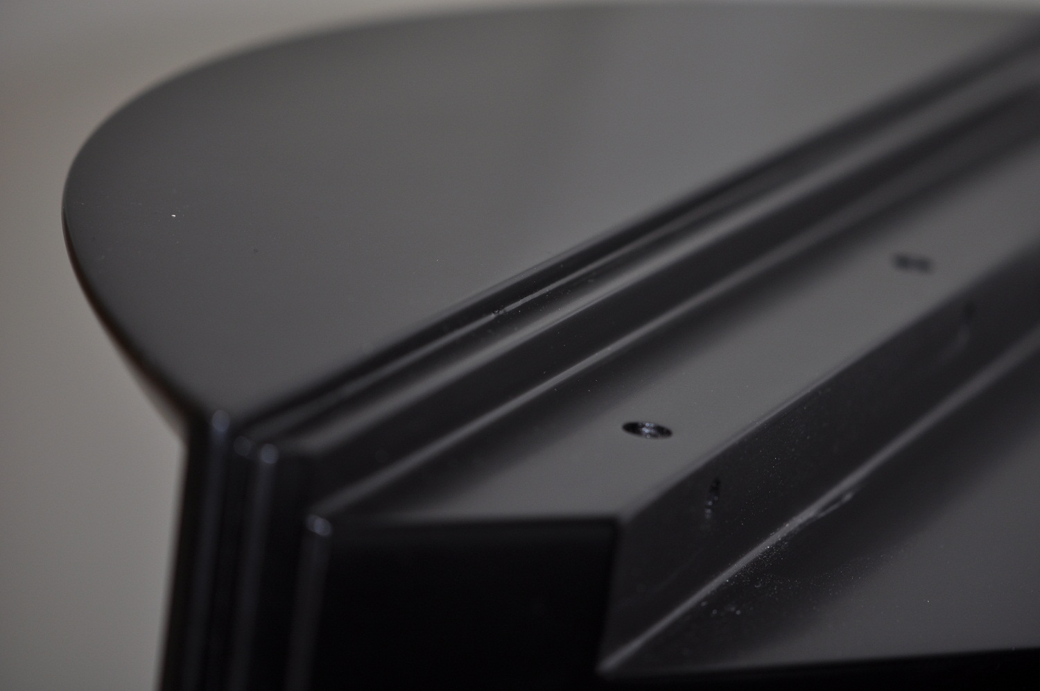

    "Plywood is from Finland high quality birch plywood. This plywood is expensive in Taiwan. 15 layers black piano paint."
    Jeg spurte etter den originale finnishen til hornet.Han påstår imidlertidig at pianolakken blir penere og at det lyder bedre, mulig han burde tilføyet at den også skjuler pappmacheen under bedre.I tilfelle skal jeg sale Tomahawken og skalpere ham
    LMC
    03.08.2006
    25.535
    15.029
    Drøbak
    48
    jeg mente, at siden hele konstruksjonen er såpass massiv, er det ikke sikkert at det spiller noen rolle for lyden, om det er laget i mdf, kryssfiner eller solid ved

    Noen som har funnet skikkelige tegninger på dette hornet? Ser det ligger dimensjoner, men finner ikke noe om selve kurvaturen, for å kunne lage en mal.
    VegardW
    08.02.2007
    4.151
    3.253
    Kolsås
    Ser ut til å være vansklig å finne detaljerte tegninger på nettet.Det burde være mulig å scanne hornet med en laser ,slik vi gjør med gipsmodeller av tenner.Tror treklumpen er litt i største laget for utstyr jeg har tilgang til... ;D

    Hvorfor 414a ? B utgaven fra la petite onken har mye høyere vas (380L) og resulterende kabinett vel 150 l internt.Med 414a kan en klare seg med ca 99 liter tror jeg .Det nærmer seg waf , iallefall om jeg legger frem briller med andre glass .
    andre alternativer jeg har liggende med tanke på et mindre kabinett er supravox 215 mgf, og altec 604 (10" alnico )
