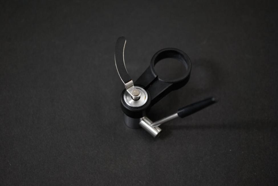

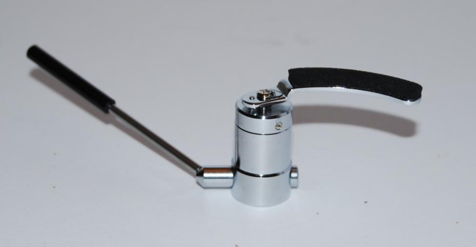

    Noen som vet hvor man finner tonearm lift til en overkommelig pris ? Evt. vet om noen som lager noe sånt ?
    Saken er den at det finnes en del vintage armer uten lift - som Ortofon , Audio Technica m.flere. Man kan finne original
    Ortofon armlift , men vi snakker mere enn 3500,- ++ frakt og avgifter. Jelco lager nye armlifter , men man trenger da en
    brakett for å få det hele til å fungere. Legger med noen bilder for å illustrere hva jeg er ute etter.
    Altså - noen som lager braketter , evt. hvor man kan skaffe komplett armlift som ikke koster flere tonearmer.........

    Jeg tenker også at de som har nødvendig utstyr og kompetanse burde kunne gjøre litt business på det her. En standard brakett med feste for Jelco lift , og valgfri diameter på hull til armen. I mitt tilfelle er den 15 mm ( Audio Technica ATP-12 T ). Er vel ikke marked for de store masser , men ville tro flere ønsket noe slikt velkommen.

    En brakett for en (Jelco) armlift er jo relativt enkel å lage.
    Omtrent noe i retning av en slik:
    Om det ikke er spesielle krav, så ville jeg valgt et lettbearbeidet (men stivt nok) materiale (delrin, nylon, plexi) i 5 - 7mm tykkelse.
    20-22mm bred og lengde fra 50 - 70mm, avhengig om den også skal ha armstøtte.
    Jeg ville kanskje hørt med Thomas på elektroniskbureau.no. Tipper at han vil kunne ha mulighet til å lage en slik - og han har sikkert tilgang til armliftenheten også, all den tid han importerer Tonar (= Jelco).

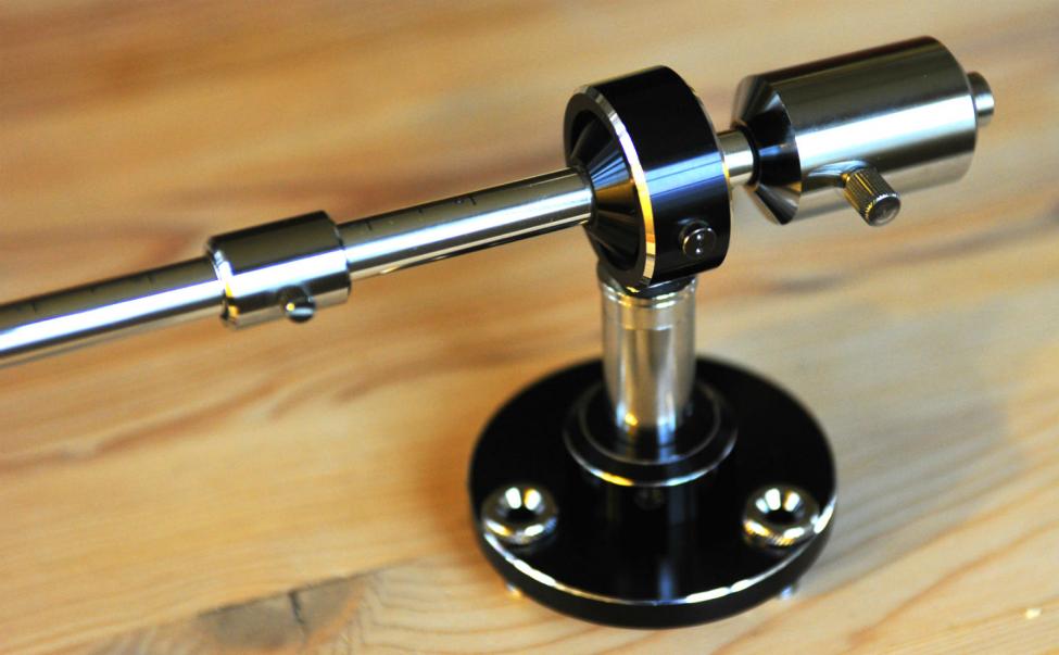

    Klart plexi og tilsvarende ville være enklere og billigere , men det frister liksom med noe "skikkelig" på en velbygget vintage arm. I mitt tilfelle denne:
    Ligger en Denon arm lift med brakett ute på eBay , men denne er i plast - så jeg kjenner jeg er litt skeptisk ( eller muligens bare snobbete.)

    Snobbete? Nei, langt i fra. Den armen der fortjener egentlig en liftbrakett i enten polert syrefast, krommet stål eller samme overflatebehandling som opphenget, hvilket ikke er helt godt å se av bildet (svartkrom?)

    Vet ikke hva slags legering det er , men det er i alle fall ikke lakk. Jeg får holde øyne åpne og fortsette grublingen litt. Står jo ikke om livet dette her :)
