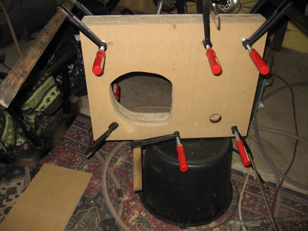

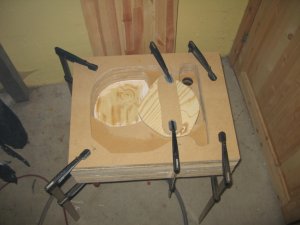

    håller på å bygge ny kasse til l75 av mdf å kryssfiner bilder kommer...

    Dette tror jeg vil bli en svært pen spiller etterhvert....
    Har du noen planer om å lakkere kabinettet og kanskje bytte ut orginalarmen?
    Hvor hentet du tegning til kabinettet?

    heisann har planer om å lakkere ja tror det bir finest håller på å sparkle sidene så den blir jevn å fin
    fant ingen teininger så jeg har brukt hode en del kan du si + den originale har prøvd å feila litt ja...

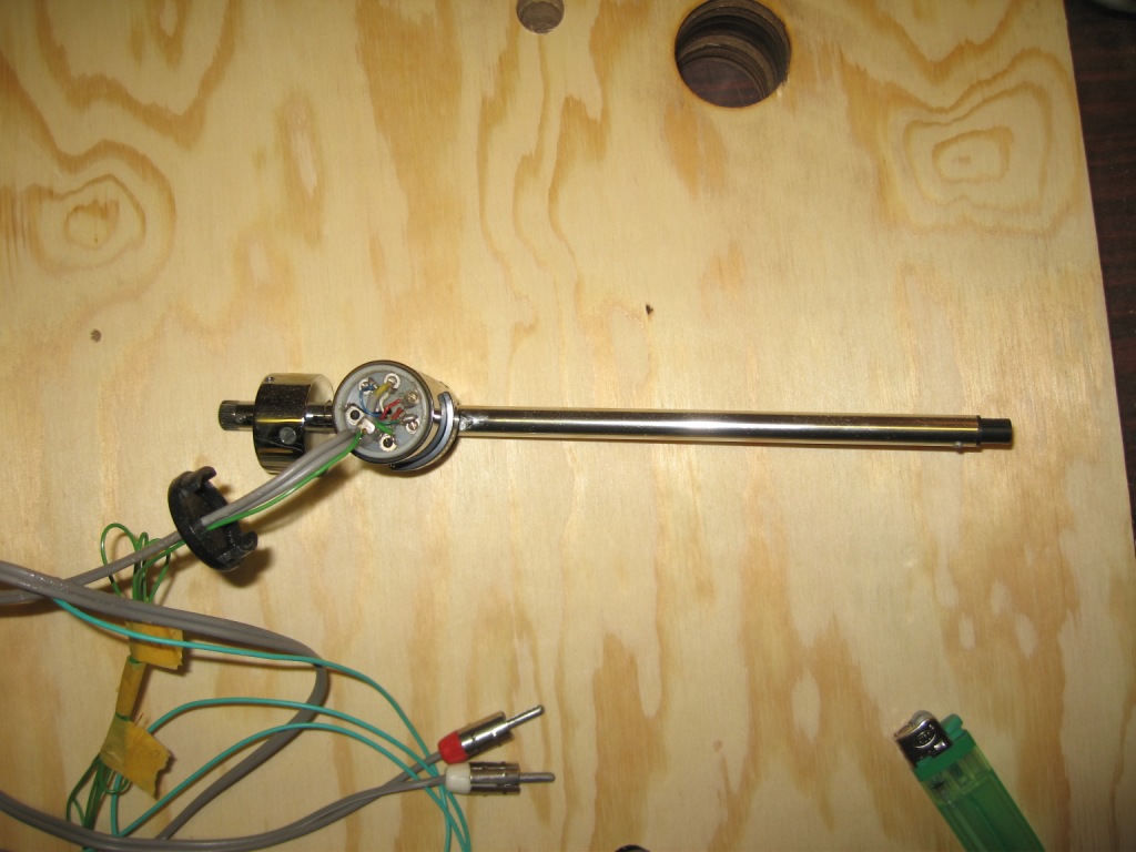

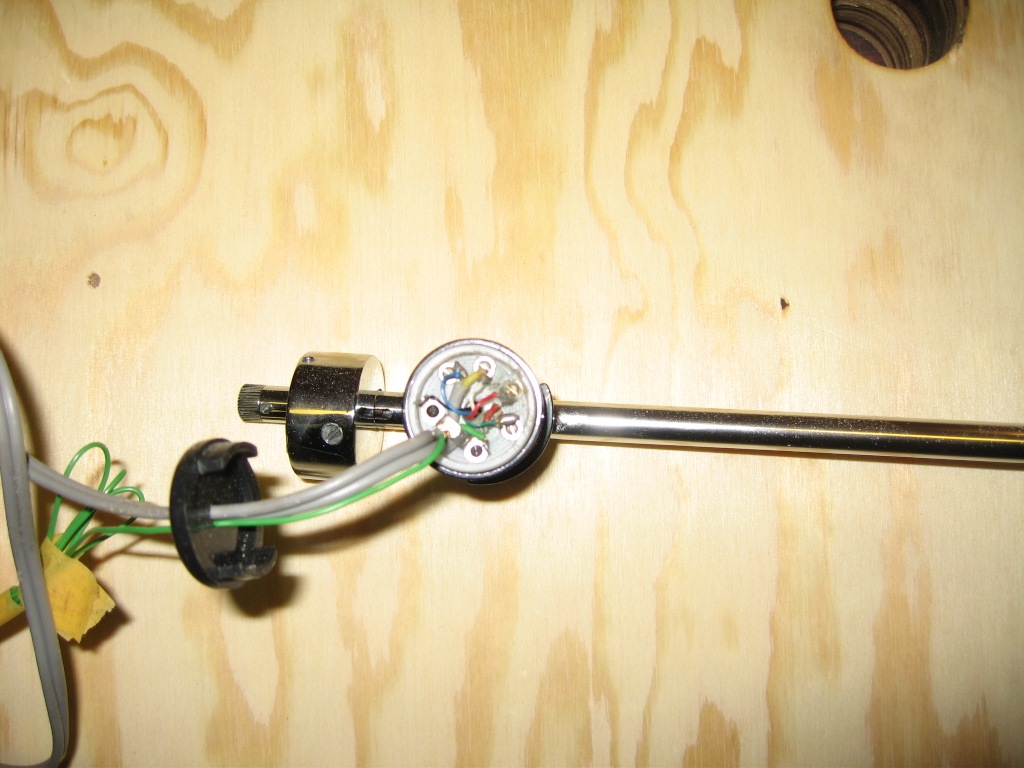

    har fått tak i en decca london tonearm den passer i original hullet denne skall jeg mode litt nye kabler så det blir en utfordring...

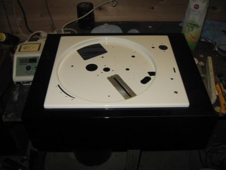

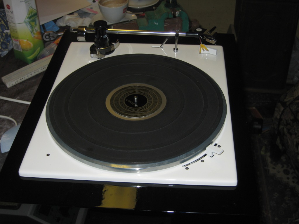

    noen forandringer har lakert på nytt idag bilder kommer
    ingen her ute som har lenco l75 interisert å dele erfaringer med andre...
    hard ågså drevet å modifisert en decca london tone arm som jeg skall bruke på l75bilder kommer

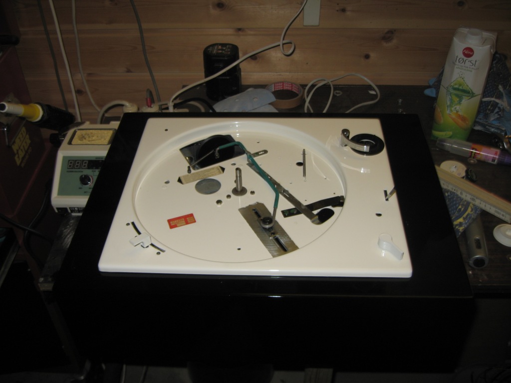

    her kommer noen bilder begjunner å bli ferdig mangler litt jusetringer å ny strømkabel + rca kontakter til tone
    armen venter på noen spaiks ågså....

    Dæven så flink du er! :D
    Ekstra moro når man lager selv, da låter det som regel bedre og. ;)
    Den Lencoen som du har der, er vel den som går for å være best?

    Wow. Dette var gøy ;D. Vi har jo Lenco-lovers. Men mye kjekkere med en norsk tråd her. Ser spennende ut Vinyl. Jeg har selv en Lenco L78 på hold. Noen andre prosjekt som må avsluttes før jeg tar fatt. Gleder meg når jeg ser ditt prosjekt. Disse drivverkene har jo flytende oppheng i utgangspunktet. Men det har du fjernet?
    Håper du har tatt mål av platene før liming, slik at det bare er å låne ;)
    Gleder meg til å følge med videre. Kjør på med bilder som du har gjort. Det gjør det ekstra kjekt.

    hallo igjen nå begynner dette prokjekt å bli ferdig har blitt noen forrandringer har montert en sme arm det jore susen sell om det var mye arbeid vert strevet synes jeg skall ta noen bilder leger de ut i kvell..
    takker for fine tilbake melinger.... :)

    her kommer noen bilder.... :)
